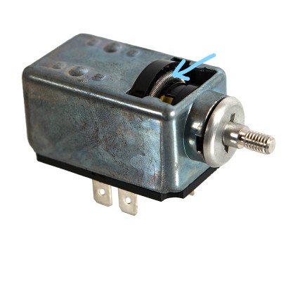

ich sortiere grad für den Zusammenbau meine Kiste mit Kabeln und Schaltern.
Beim Lichtschalter ist mir aufgefallen, dass von der Feder (im Bild markiert) nur noch ein kleiner Rest übrig ist. Regelt die Feder den Dimmer?
Da über den Schalter ja ganz schön Strom fließt würde ich gern einen neuen verbauen, finde aber nur Repros mit Angabe ab Baujahr 70.
Ist die Pinbelegung bei dem späteren Schalter anders? Kann ich den trotzdem verwenden, oder soll ich nach einem gebrauchten T2a Schalter suchen?
Danke für Eure Hilfe!

Moin Maik,
Maik MSi hat geschrieben:
05.10.2018 15:51
Die Feder ist ein aufgewickelter Widerstandsdraht und macht den Dimmer für die Instrumentenbeleuchtung Klemme 58b aus.

Da hat sich immer etwas geändert, nun müssten wir mal wissen, für welches MJ Du den Schalter suchst. Dann könnte ich mir auch einmal den passenden Schaltplan zu Gemüte führen. :wink:
Spätere Schalter verfügen über den sog. X-Kontakt worüber das Licht geschaltet wird, frühere schalten das Licht über Kabel 30, also Dauerplus.

Hast Du einmal geschaut, ob Du eine Teilenummer entdecken kannst?
Nach meinen Informationen sollte ein Lichtschubschalter bis Fg. Nr. 210 2300 000 mit der Teilenummer 311941531 A verbaut sein.
Das ist also ein Teil vom Typ 3, dann auch nur höchst selten zu bekommen, Repros tauchen da für auch auf, haben aber auch unterschiedliche Kontakte zum Original.
Bei manchen Händlern ist auch eine aberwitzige Bauform zu sehen.
Mach einmal ein Foto von der Steckerbelegung und miss bitte einmal den Gewindedurchmesser aus, mal sehen, ob wir dann irgendwie weiterkommen.

Gut dem Dinge, habe noch einen 311 941 531 B in meiner Ersatzteilkiste zu liegen, vielleicht passt der sogar, wenn wir einmal den Gewindedurchmesser und die Kontaktbelegung vergleichen. :thumb:

Hab ich getan und natürlich auch durchgemessen. :mrgreen:
Stufe 1 schaltet 30 auf 58 (Standlicht) sowie 57 (Standlichtkontrolle) und 58 b (Instrumentenbeleuchtung gedimmt).
Stufe 2 schaltet 30 auf 56 (Fahrlicht) und lässt 58 (Standlicht) sowie 58b (Instrumentenbeleuchtung) besehen, 57 (Standlichtkontrolle) wird abgeschaltet.
Test für Dimmer:
Bei Rechtsanschlag des Knopfes messe ich von 30 nach 57 (Standlichtkontrolle auf Lampe K4) 0 Ohm,
Linksdrehung knapp vor Anschlag etwas über 30 Ohm, linker Anschlag unendlich Ohm.
… sollte also passen. :wink:

So, ich hab ein paar neue Infos.
05.10.2018 17:00
Teilnummer ist wie erwartet 311941531 A
05.10.2018 17:00
Foto hab ich angehängt. Jetzt ist die Frage, ob ich mich mit der witzigen Bauform anfreunden muss, oder ob man den Schalter mit B am Ende nutzen kann.

Beitrag von Norbert*848b » 11.10.2018 02:33
Moin Maik,
11.10.2018 01:54
… oder ob man den Schalter mit B am Ende nutzen kann.
Der "B"-Schalter hat leider einen Gewindedurchmesser von 14 mm. :?
Entweder die Bohrung aufreiben ( und dann den "B" einsetzen) , oder einmal nachfrageben, ob Ralf das passende Teil 311941531 A in voller Funktion zu bieten hat.
