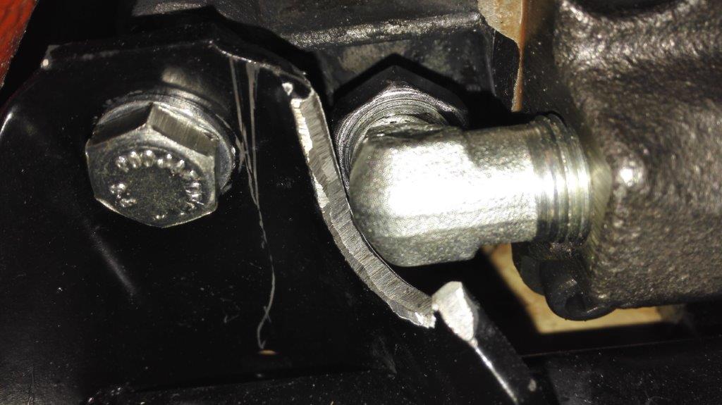

hier der Ausgang aus der Pumpe mit einem Winkel und gleich ein zweiter Winkel. ( rechts-links)
Die Motortraverse muss an der Drehmomentstütze leicht bearbeitet werden.-hier bietet sich ein verrunden mit der Flex an
Wenn man eine Originalpumpe fährt, muss man vielleicht weniger an der Traverse arbeiten-

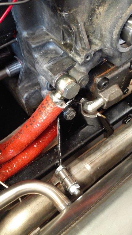

Hier die Rückleitung mit er Hohlschraube- das erfordert die geringsten Anpassungen an der Riemenscheibe.
Mann kann auch mit einer geraden Verschraubung rausgehen muss dann aber durch die Verblechung durch und im Motorinnenraum die Ölleitung legen.
Das ist kein Problem solang man eine Riemenscheibe mit Originaldurchmesser fährt.

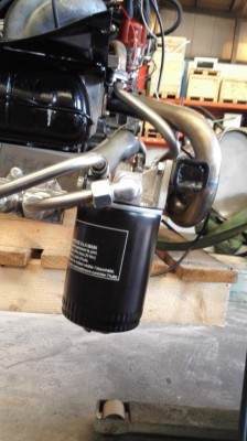

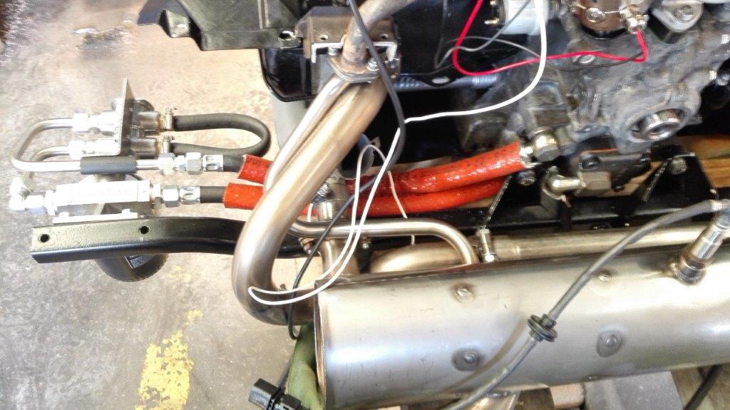

Hier sieht man das gut in der Totale, die Leitung zum ÖLfilter läuft hinter der Traverse und wird von einem Hitzeschutzschlauch vom Auspuff geschützt

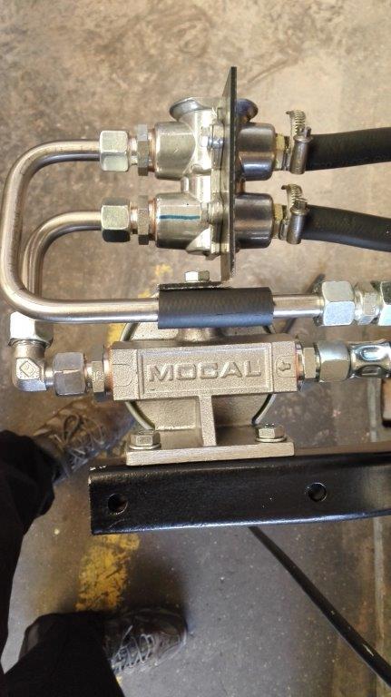

Vom Ölfilter wurde dann auf das Racimex Thermostat mit Edelstahlrohr verrohrt.
Bei der Klemmverbindung ist bei Edelstahl darauf zu achten, dass der schneidring VORHER mit Rohr verpresst wird, das sonst das weicher Material vom Thermostat darunter leidet.
Hier die Draufsicht, bei der Montage an der Traverse muss man darauf achten, dass die Löcher für den Motorbremsklotz nicht behindert werden.
Die gesamte Konstruktion ragt nicht in de Kotflügel hinein und wird dann mit 2 90°Grad Winkel zum externen Ölkühler verbunden-
hier sieht man noch den Bypass für Motorprüflauf- ich habe den Kühleranschluss einfach kurzgeschlossen.-

hier noch die Seitenansicht- die Motortraver muss den "höchsten"Punkt darstenn- der Ölfilter und die Leitungen müssen deutlich unterhalb einer gedachten Linie sein, damit die Konstruktion nicht am Rahmen anstösst.
