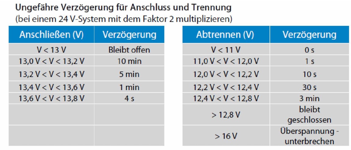

Solange eine der beiden Batterien noch mehr als 12,8 V zu bieten hat, bleibt das Cyrix geschlossen. Für die weiteren Spannungen / Zeiten gilt folgendes (rechte Tabelle): Quelle: https://www.victronenergy.de/upload/doc ... -FR-ES.pdf
Die linke Tabelle gilt für das Laden. Nun ist es egal, an welche Batterie ein Ladegerät angeschlossen wird, die andere Batterie wird entsprechend der Zeiten / Spannungen dazu geschaltet.

Die Trennung geschieht zeit- sowie spannungsabhängig.
Dafür finde ich jetzt allerdings leider so keine Erklärung. Zeiten eingehalten, Spannung jeweils zwischen 86 / 87 sowie 86 / 30 schon einmal gemessen?

die Tabelle habe ich auch gefunden, war mir aber nicht sicher, ob es wirklich so zu lesen ist, dass bei einer Batterie über 12,8 das Relais wirklich nicht trennt. Aber dann scheint es so zu sein. Den Rest mess ich am Wochenende nochmal nach.
Danke!
