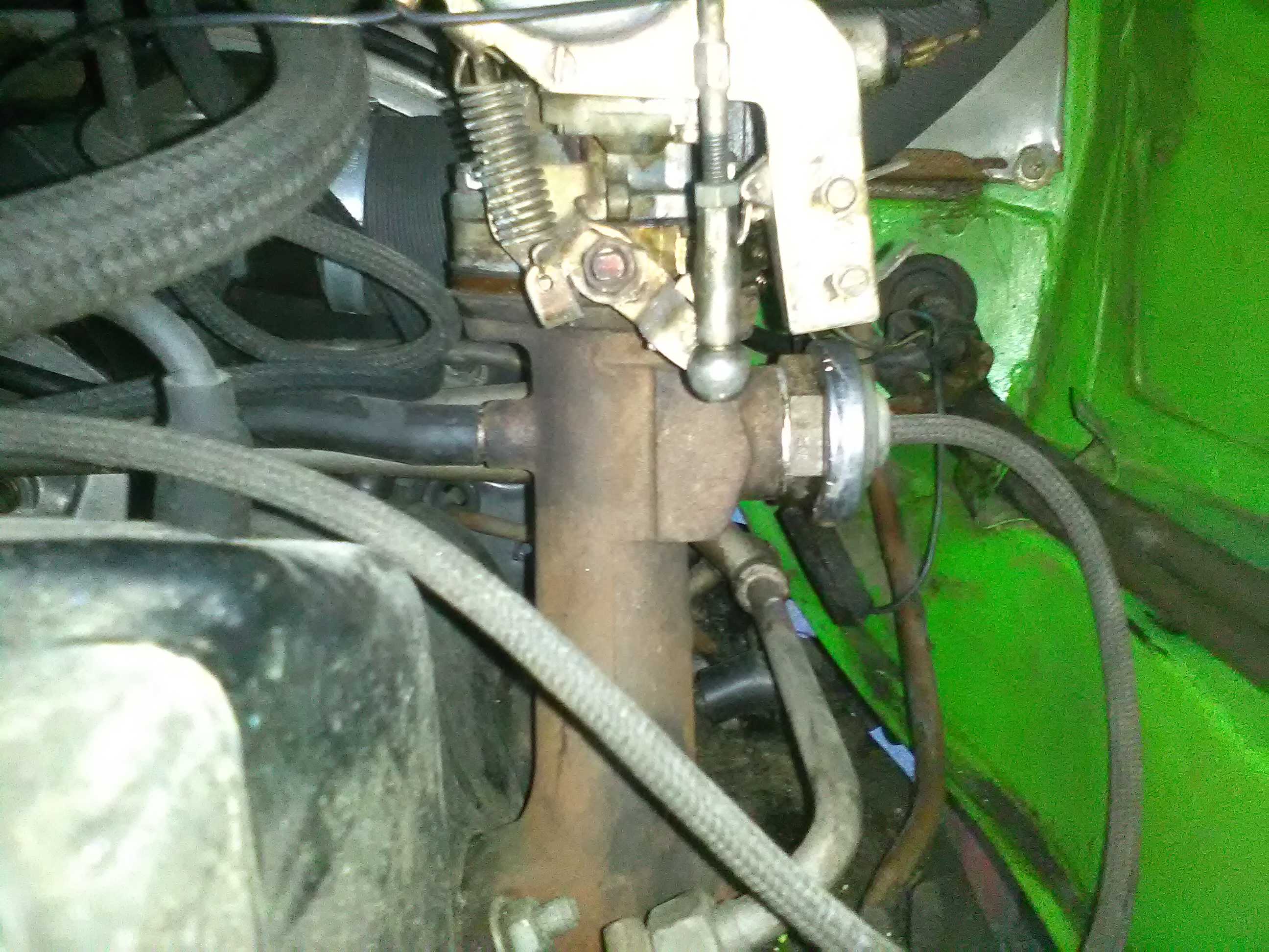

bei meinem Automatik T2 MJ 73 gibt es an beiden Vergasen solche Unterdruckdosen. Ob das wirklich welche sind weiß ich jetzt nicht - ich vermute das mal.
Es ist diese Dose rechts am Saugrohr direkt unterhalb vom Vergaser von der ein Schlauch weg führt.
Diese Dose war mit Dichtmasse außen eingehüllt - auf dem Bild nicht mehr zu sehen. Ich vermute deshalb das die Dose undicht war oder zumindest dachte das mal jemand.
Wie kann ich prüfen ob das Dicht ist und wo gibt es ggf. die Dose neu?

Die nennen sich Exhaust gas recirculation Valve, nachzulesen in Bentley und sind somit Bestandteil des EGR-Systems.

Eigentlich müsste ich mit Bremsenreiniger prüfen können ob das Teil noch dicht ist.
Teile wird es in Deutschland nicht geben - schwierig. Trotzdem, so leicht gebe ich nicht auf.
Der Motor läuft übrigens nicht schlecht - von dort kommt wenig Handlungsbedarf. Bisher wenigstens.
Danke für den Link.Norbert*848b hat geschrieben: ↑02.11.2018 00:09 Die nennen sich Exhaust gas recirculation Valve, nachzulesen in Bentley und sind somit Bestandteil des EGR-Systems.

ich hab heute mal den Schlauch der von dieser Dose weg geht abgezogen und der Motor kommt dann gewaltig aus dem Takt. Also ist das normalerweise dicht. Mit Bremsenreiniger abgesprüht brauchte keine Veränderung des Motorlaufes.
Wozu das ganze mit Dichtmasse eingeschmiert war erschließt sich für mich somit nicht.
Links dagegen ändert sich der Motorlauf nicht wenn ich den Schlauch abziehe.
Jetzt meine neue Frage: muss sich eigentlich der Motorlauf ändern wenn ich in so einem System einen Schlauch abziehe - d.h. Luft reinlasse wo keine rein soll?
Gruß Bernd
