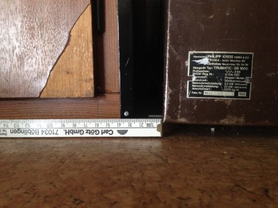

Hallo Moritz
Das gleiche Projekt steht bei mir auch an.
Vielleicht können die Berlinfahrer uns mit ein paar Bildern und Maßen aushelfen.
Bisher hab ich nur folgendes gefunden.
Gruß Christoph

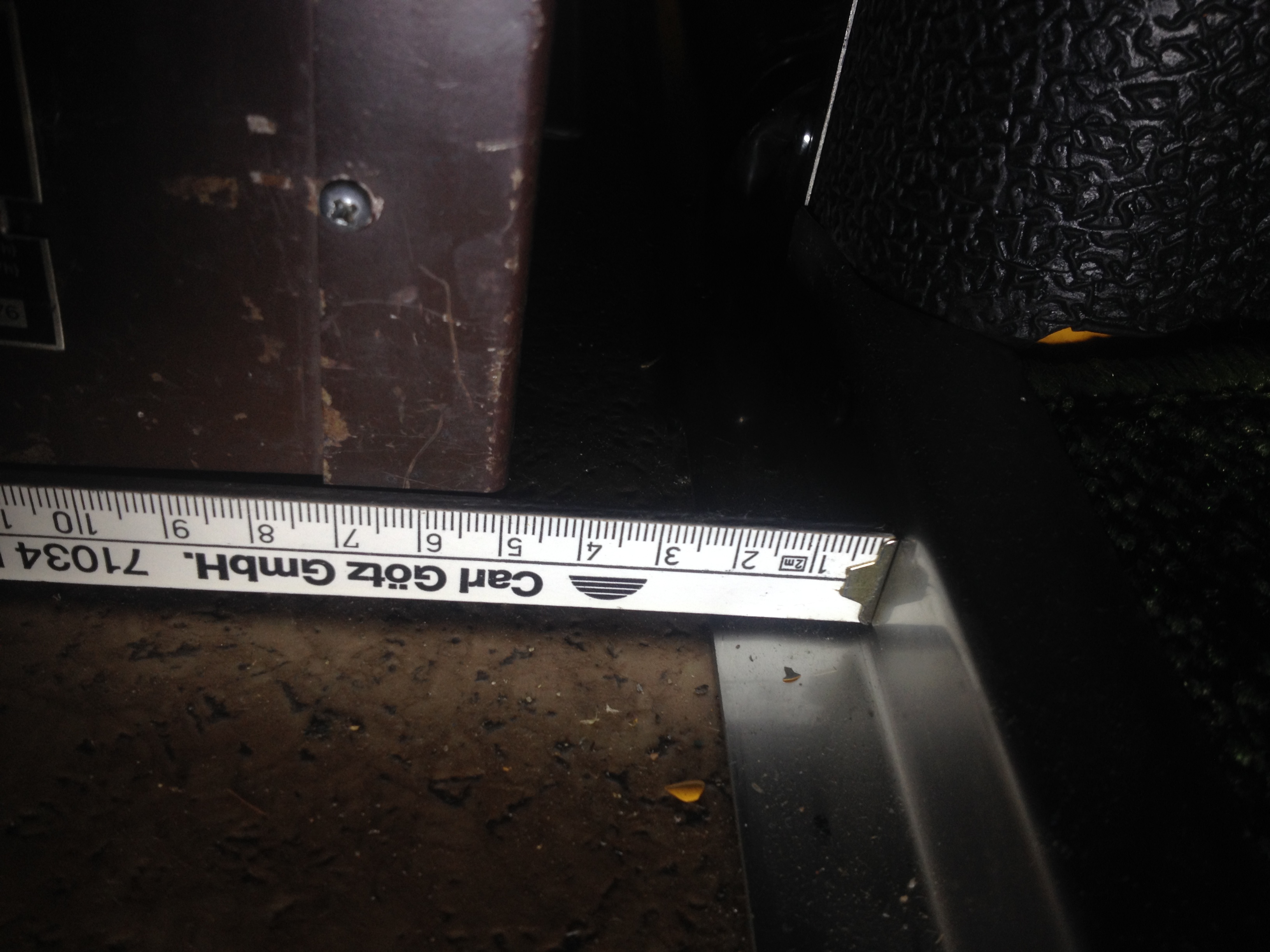

schrauberger
- Beiträge: 1831
Re: Montageloch Truma SB 1800

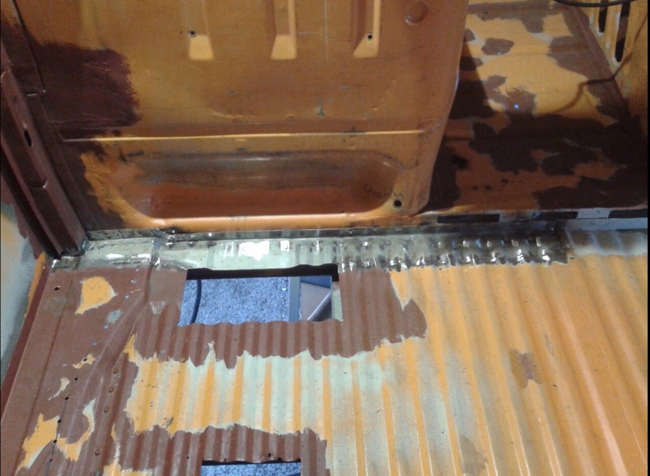

Hallo Christoph, natürlich darfst Du mein Bild verwenden, danke der Nachfrage
Das Bild stammt aus einem Angebot in der Bucht, suche Laderaumboden T2
Anhand der Rippen lässt sich ziemlich genau die Lage des Ausschnitts festmachen. Da bei mir alles fertig ist, kann ich das Maß von vorne bis zum Querschnitt nicht nachmessen.
Ich glaube mich aber zu erinnern, daß der Abstand von vorne durch die Breite des Blechs bereits passend vorgegeben ist.
Also 85mm minus 25mm zum Abkanten= 60mm.

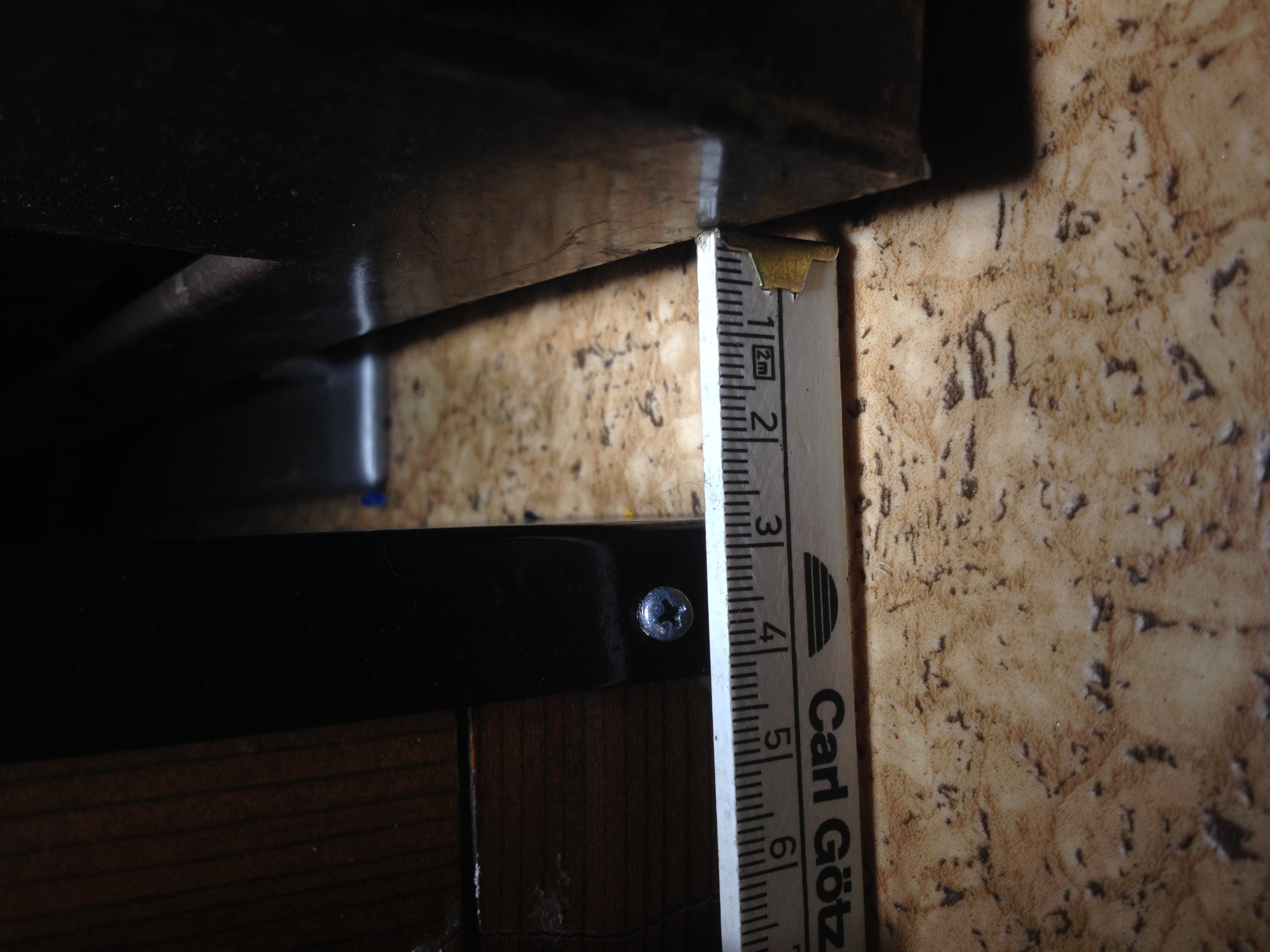

Der Abstand des Luftführungsbleches zur Heizung beträgt bei mir nach Fertigmontage 28mm.
Meinen Gasentlüfter-Blechtrichter habe ich noch. Fertig sandgestrahlt und lackiert. Brauch ich glaub nicht mehr, da ich auf Außentank umgebaut habe. Bitte PN an mich.
VG Ralph
VG Ralph

Und die rechte Seite, bei mir 49mm.

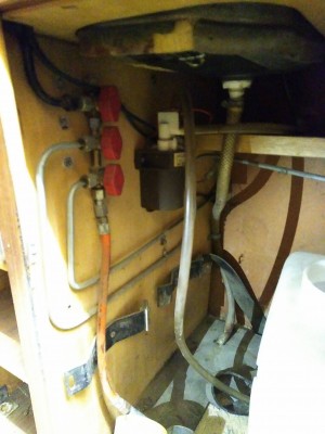

Wie ist denn das bei der Werkstruma? Steht die auf dem Teppich?
Toll wäre auch noch Bilder von den Gasrohren (wie die verlegt sind),den Armaturen und dem Tank
. Meine USA Versionen hatte innen nur Metallschlauch.
Gruß Christoph

Hallo Christoph, mein Umbau ist zwar fertig, aber leider noch nicht abgenommen. Hat mir leider letztes Jahr nicht mehr gereicht. Ich hoffe das bald auf die Reihe zu kriegen.
Solange das ganze nicht getüvt ist, machen Bilder glaub keinen Sinn.
Ja die Truma steht direkt auf dem Teppich.
VG Ralph
VG Ralph

Es wäre noch anzumerken, daß der Blechfuß komplett mit 3mm Isolierung belegt ist, und quasi keinen unisolierten Kontakt zum Teppich hat.
Christoph, Deine Heizung hast Du ja schon eingebaut. Passt das mit den 60mm Blech von vorne bis zum Ausschnitt?

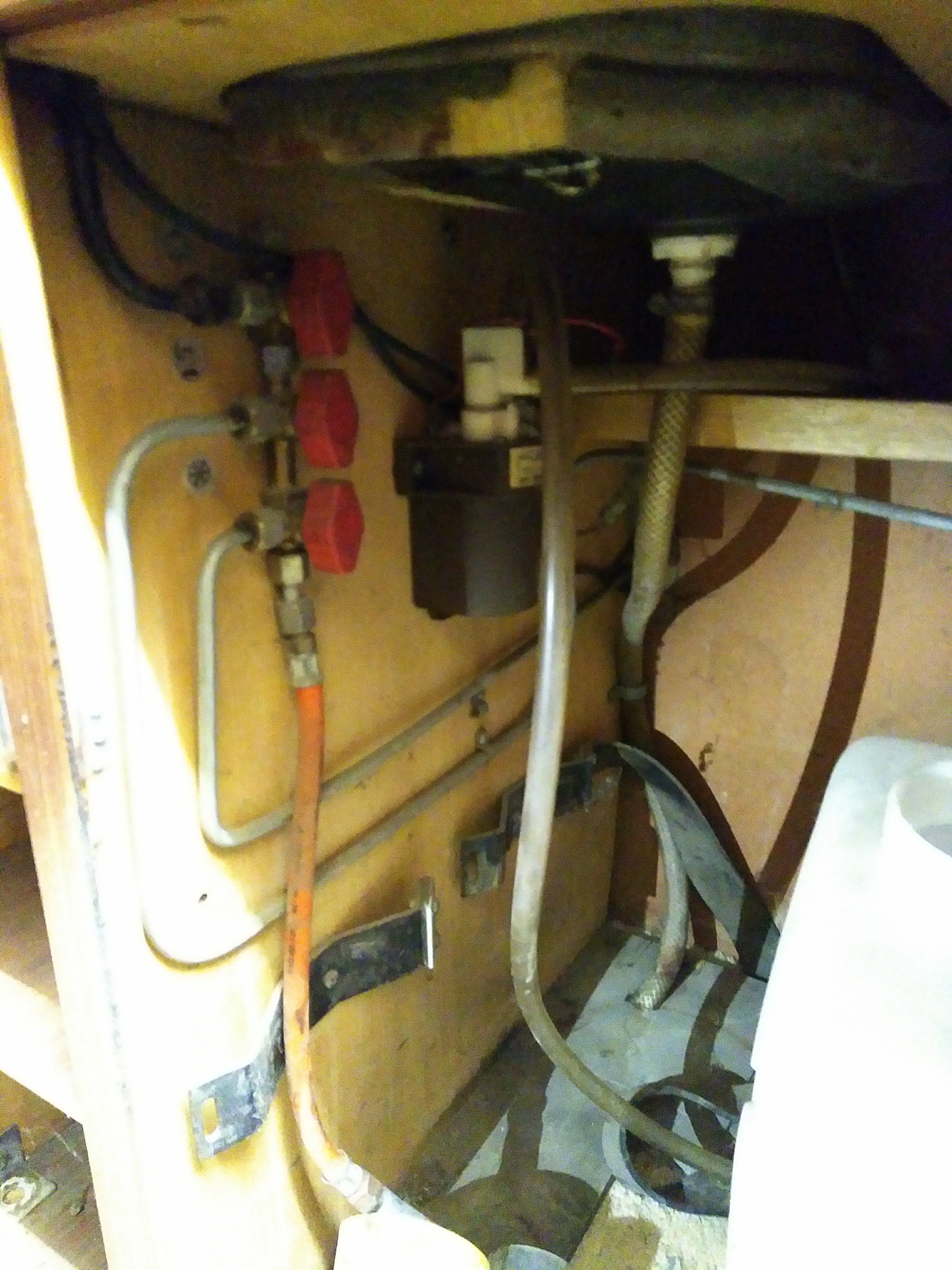

Ist die Verrohrung von der Truma und Kühlbox zum Absperrhahn bei dir orginal?
Gruß Christoph
Nein ist noch nicht drin. Hab grade die Möbel (zu Hause) restauriert und warte auf etwas milderes Wetter, da meine Werkstatt unbeheizt ist.
Gruß Christoph

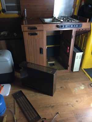

original ist das Gasrohr Unterflur verlegt soweit ich weiß und auf der linken Seite des Schrankes verlegt.
Wie mein Bild zeigt wollte ich dies vermeiden.
Zudem brauchte ich keinen 3-Fach-Verteiler, da ich eine 12V Kompressor-Kühlbox nutzen werde.
Habe vor kurzem mal eines gemacht bei einem Berlin-Schrank, vielleicht hilft dir das was.
VG Moritz
