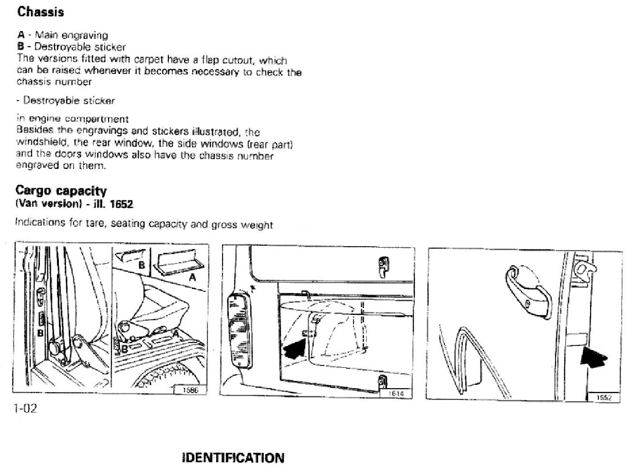

Es geht um den Anbringungsort des Typenschildes bzw der Fahrgestellnummer bei einem T2 aus Brasilien BJ 2009.
Alles was ich bisher an möglichen Stellen im Netz gefunden habe war leider Fehlanzeige.
Vielleicht kennt sich jemand bei euch besser damit aus und kann mir weiter helfen.
Bisher habe ich im Motorraum gesucht, hinter dem Beifahrersitz und unter dem Armaturenbrett.
Wenn ihr da Tips für mich hättet würde ich mich sehr freuen.
VG Jan
Beiträge: 7782
Re: T2c Brasilien Typenschild Fahrgestellnummer
Moin Jan,
bimbambule hat geschrieben: 18.11.2018 21:51 Wenn ihr da Tipps für mich hättet würde ich mich sehr freuen.
… bringt das Betriebshandbuch eventuell die Lösung?:
Quelle: http://t2bay.blogspot.com/p/brazilian-k ... anual.html
