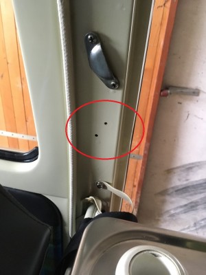

könnt Ihr mir kurz sagen was an diesen Löchern angebracht werden sollte.
Ist jeweils an der Fahrer- und Beifahrerseite.
Vielen Dank.
Grüße Manuel
Unbekannte Löcher an B-Säule T2a

Re: Unbekannte Löcher an B-Säule T2a
Meiner steht in der Halle, sodass ich nicht schauen kann.
Mir kommt es aber vor, dass deine Vorhangschlaufe sehr tief sitzt.
Bis 1970 hatten die Westys ja auch die Schiebegardine an den Fahrerhaustüren. Daher haben sie auch zwei Schlaufen an der B-Säule, eine für die se und eine für die Gardine des Seitenfensters bzw. Der Schiebetür.
Beide sitzen bei mir glaube ich genau da.
Hast du einen Westfalia vor 1971?
Ich bin die Tage Mal in der Halle Bund schaue dann nach.
Hallo
unserer ist Bj. 07/70.
Das wäre super wenn du da mal schauen könntest. Das würde mich sehr interessieren für was die Löcher gehören.
Grüsse Manuel

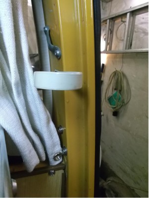

Hallo Manuel,
… so hatte es damals Westfalia in meinem T2a/b gebohrt (noch alles 100% original
Unter dem Beschlag / Befestigung für's Kinderbett, die Schlaufe für die hintere (durchgehende) Gardine der Schiebetür (bis zur C-Säule!).
Darunter der (angeschraubte) Druckknopf für die Gardine der Fahrerhauskabine.
… und zuletzt der Druckknopf für die Schiebetürgardine selbst.
Die linke Seite hat bei meinem Bus auf der B-Säule nicht die unterste Bohrung. Wozu denn auch, denn die Gardine auf dieser Seite wird ja von dem "Spannfix" fixiert. bzw. nahe der Karosserie gehalten.
Ich hoffe, Dir weitergeholfen zu haben.
vielen Dank für das Foto und die Beschreibung. Das erklärt die Löcher.
Bei unseren Vorhängen fehlen die Druckknöpfe, die wurden dann anscheinend mal ausgetauscht.
Oder hatte der T2a keine Druckknöpfe an den Vorhängen.
Ansonsten werden wir welche nachrüsten, und könne jetzt auch die Löcher der richtigen Bestimmung zuordnen.
Grüße Manuel
Grüße Manuel
habe heute die Sachen umgeschraubt.
Sieht jetzt alles schlüssiger aus.
Da wurde woll beim Zusammenbau was durcheinander gebracht.
Danke für die Hilfe
Grüsse Manuel
Danke für die Hilfe
Grüsse Manuel
