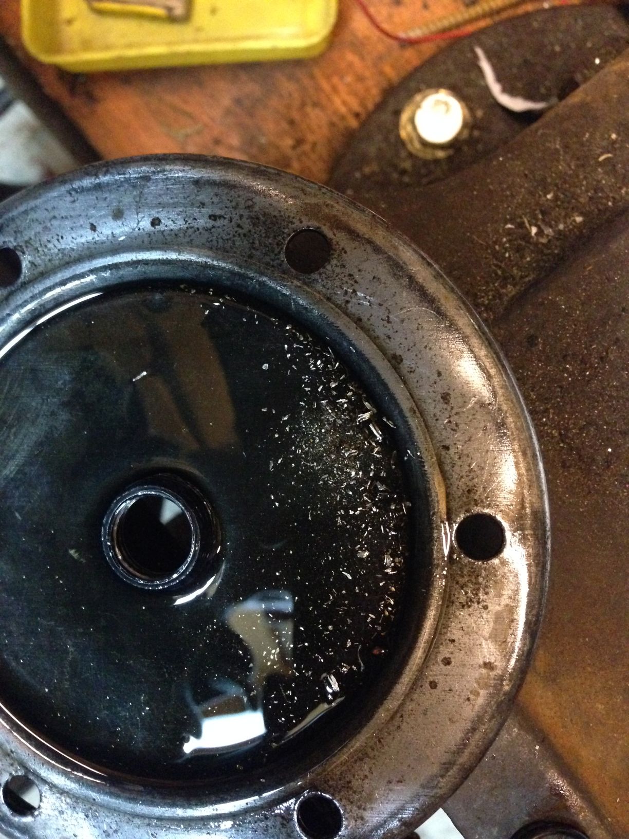

Er hat dann den Schacht des hinteren Kolbens aufgeweitet, der Kolben hatte geklemmt und gefressen. Meine besorgte Frage "bei zusammengebautem Motor :shock: ??!!" beruhigte er mit "schon öfter gemacht, mache noch einen Ölwechsel usw.". Dass Ganze ließ mir keine Ruhe und so habe ich heute - nach ca. 250 gefahrenen km - das Öl abgelassen und die Späne gefunden. Einschätzungen und Meinungen dazu würden mich freuen.

Späne im Öl deuten darauf hin, dass irgend etwas, was auch immer, im Motor "geschreddert" hat. Das (grobe) Ölsieb kann leider keine kleinen Partikel filtern, somit saugt die Ölpumpe den" Dreck" mit an. Das Ölüberdruckventil (das hintere Ventil nahe der Riemenscheibe) verklemmt dann eben halt gern (in Deinem Fall offensichtlich in der oberen Stellung) wegen / aufgrund der Fremdkörper, was dann meistens einen höheren Öldruck (eigentlich nur bei kaltem Motor) zur Folge hat. Ferner ist zu befürchten, dass über den (Öl-) Hauptkanal auch diese Partikel auf die Gleitlager gedrückt wurden. Dort lagern sie sich allerdings in dem weichen (Lager-) Metall ab, verursachen dann möglicherweise leider gern Riefen in der Kurbelwelle (Hauptlager), Hubzapfen (Pleuellager) sowie Nockenwelle.
Wenn das jetzt mein Motor wäre würde ich den auseinander pflücken wollen, um der Sache auf den Grund zu gehen. Außerdem würde ich den / die Ölkühler kommentarlos erneuern, nicht dass da Partikel festgesetzt sind, die sich später wieder lösen und erneutes Unheil anrichten könnten.
Sorry, aber mit so einem Motor würde ich nicht mehr auf große Tour gehen wollen, selbst wenn mein Motorbauer aus seinem Erfahrungssatz etwas anderes zu berichten wüsste. :?

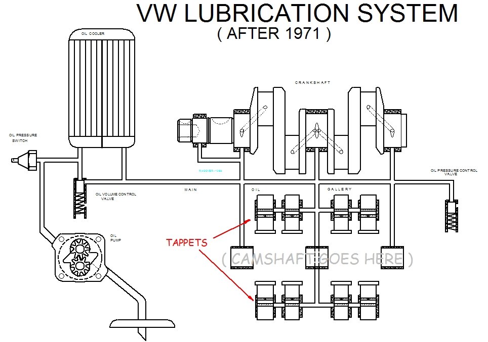

Zum besseren Verständnis, darf ich einmal ein Übersichtsbildchens vom Ölkreislauf anfügen:

Ja, er hatte kalt über 7 bar. Ich denke eigentlich auch , daß ich so besser nicht weiterfahre und der Motor JETZT zerlegt werden sollte und Ölleitungen und Frontkühler ersetzt/ gespült werden müssen.

Mir wär das deutlich zu viel Späne im Sieb...
Da schließe ich mich Norbert an.

unbesorgt weiterfahren könnte ich mit einem solchen Motor auch nicht mehr :( .....
.... und eigentlich hat "Dein Bauch" Dir doch schon die "passende" Antwort gegeben ....
hat geschrieben: ......Ich denke eigentlich auch , daß ich so besser nicht weiterfahre und der Motor JETZT zerlegt werden sollte und .......

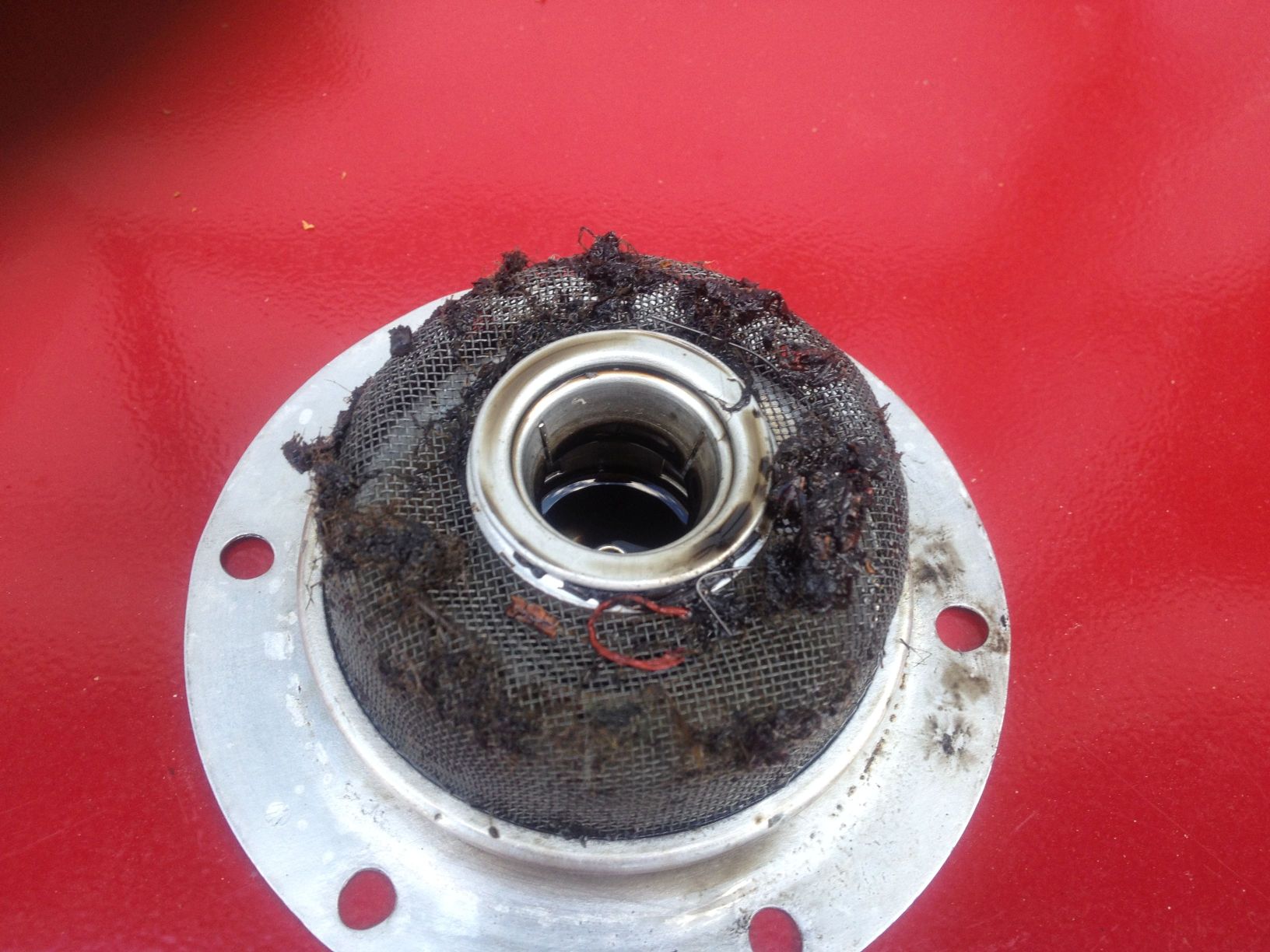

Danke für eure Einschätzungen und @Stefan: die Späne sind von der Aufweitung der Bohrung. Ich frage mich halt, ob es nicht noch viel mehr Späne waren/sind, die ggfs schon ihr Unwesen getrieben haben. Und das ich "noch was gut hatte" lag daran, daß nach der Motorrevision vor 2 Jahren, die er durchgeführt hat, beim ersten Ölwechsel das Sieb so
aussah und ich fast schon einen Schlag bekommen habe. Das, was wie feine Stahlwolle aussieht, ist irgendwas undefinierbares, was aber brennbar ist ??!! Ansonsten scheinen da Borsten einer Stahlbürste oder sowas in der Art drin zu hängen.
Damals habe ich mich leider bequatschen lassen, erstmal mit dem Motor zu fahren und zu schauen "ob was passiert". In meinen Augen war jetzt "was passiert", weil ja der Ölüberdruckkolben klemmte. Die Aufweitung wurde ohne vorherige Rücksprache mit mir gemacht. Das ist alles sehr ärgerlich.

Okay, das ist schon heftig.
Das z.B. direkt nach der Überholung mal ein paar Reste von Dichtungsmittel, etc. im Sieb liegen ist ja eigentlich normal und dafür ist das Sieb ja schließlich auch da.
Dein Motorenbauer scheint aber generell nicht viel von Sauberkeit zu halten. Das der Kolben verklemmt war könnte auch an den Verunreinigungen gelegen haben.

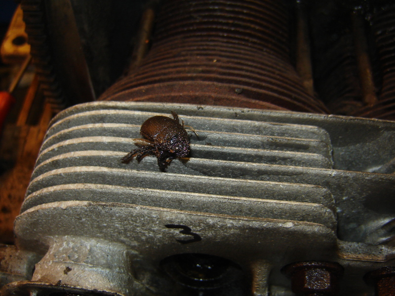

Meine persönliche Meinung, ich würde aber dennoch erstmal fahren und ggf. das Öl kurze Zeit später nochmal wechseln. Einen großen Teil der Späne hast du vermutlich schon gefunden und wenn noch welche im Öl herumschwimmen, finden die sich schon ein. Sollte das irgendwelche Schäden anrichten, dann wird das vermutlich schon längst geschehen sein und dann kannst du auch nichts mehr ändern. Halte den Öldruck etwas im Auge, falls du eine Anzeige hast. Ich habe schon Haselnusschalen und ganze Käfer im Öl gefunden und die Motoren liefen immernoch. Auch wenn der Typ1 keinen Filter hat, das Sieb scheint recht effektiv zu sein was das herausfischen größerer Brocken angeht.
