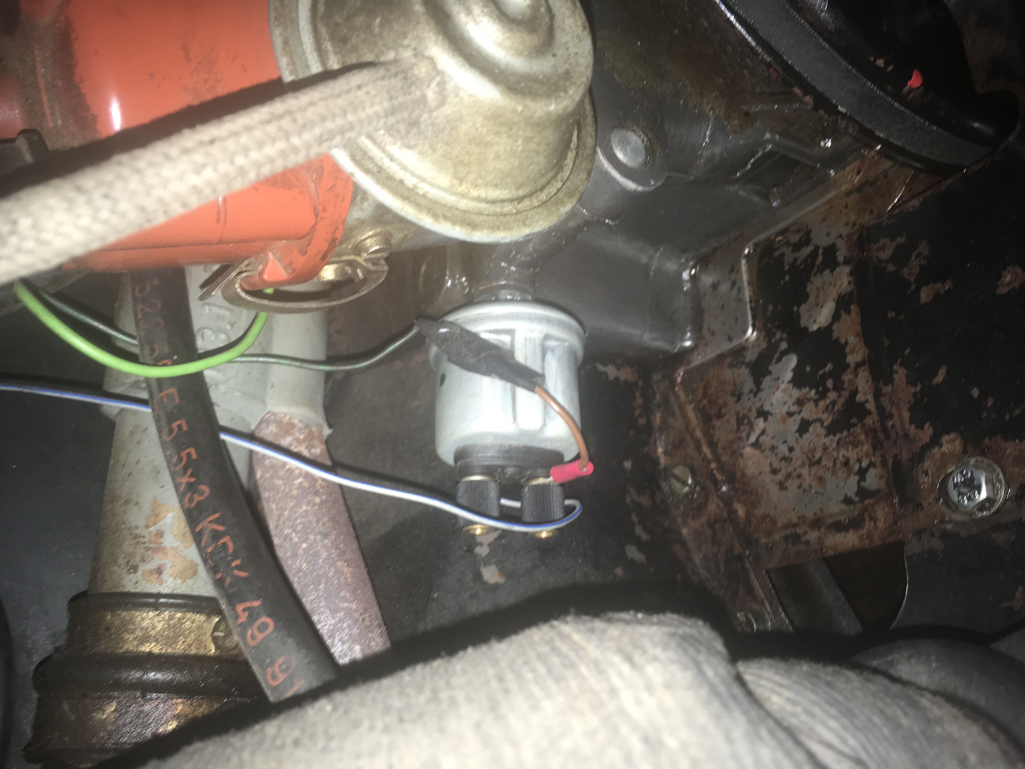

Hallo Norbert, nicht zwischen Zündverteiler und Benzinpumpe, sondern zwischen Zündverteiler und Luftschlauch, siehe Bild. Geber bei weißer Markierung.
Gruß Peter
Avispa66
Beiträge: 665
Registriert: 08.12.2015 19:20
Re: VDO Öldruckmesser anschließen.
Beitrag von Avispa66 »
Da ich gerade beim Bus stehe...
Gibt hier im Forum mehr/bessere Fotos.
Funktioniert übrigens wirklich hervorragend.
Ist der VDO-Geber mit 0,5Bar Warnkontakt.
Hat dem alten Motörchen auch schon das Leben gerettet.
Und weil es gleich Kritik hageln wird... :versteck:
Vorweg: Verkabelung kommt besser, nächstes Jahr soll ein neu aufgebautes Aggregat rein kommen. Oder besser gesagt, wenn ich mich mal endlich ins Zeug legen würde :?
Beiträge: 7761
Avispa66 hat geschrieben: 04.12.2018 23:16 Und weil es gleich Kritik hageln wird...
Nicht wegen der Verkabelung, aber was macht denn Dein Benzinschlauch da für eine seltsame Kurve?
@ Peter: Wie seltsam steht denn Deine Unterdruckdose, bei Avispa erscheint mir das vorschriftsmäßig.
Bullifreund1948 hat geschrieben: 04.12.2018 20:59 Wenn ich ein T-Stück einbaue ist der Originalgeber in der Verlängerung zum Motorblock und der VDO Geber schaut im rechten Winkel nach vorne zwischen Zündverteiler und Benzinpumpe.
Ja, aber sobald Dein T-Stück am Außengewinde, wie es eigentlich üblich sein sollte, kegelig ist, kannst Du Pech haben und bei 10Nm Anzugsmoment könnte dann der Abgang in die nicht gewünschte Richtung zeigen. Sicherlich wirst Du berichten wie das Thema bei Dir ausgegangen ist, lass uns bitte nicht dumm sterben. :D
