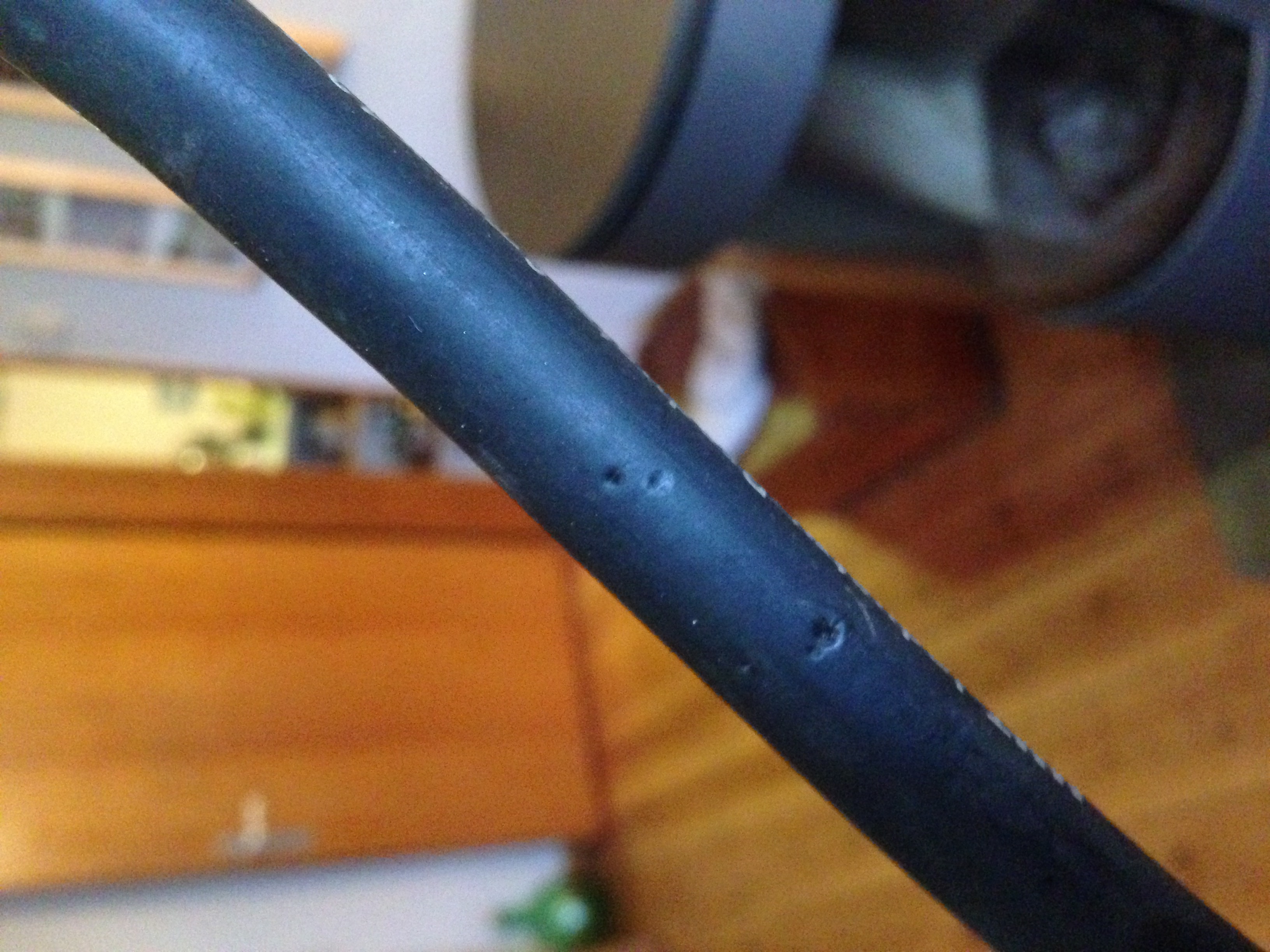

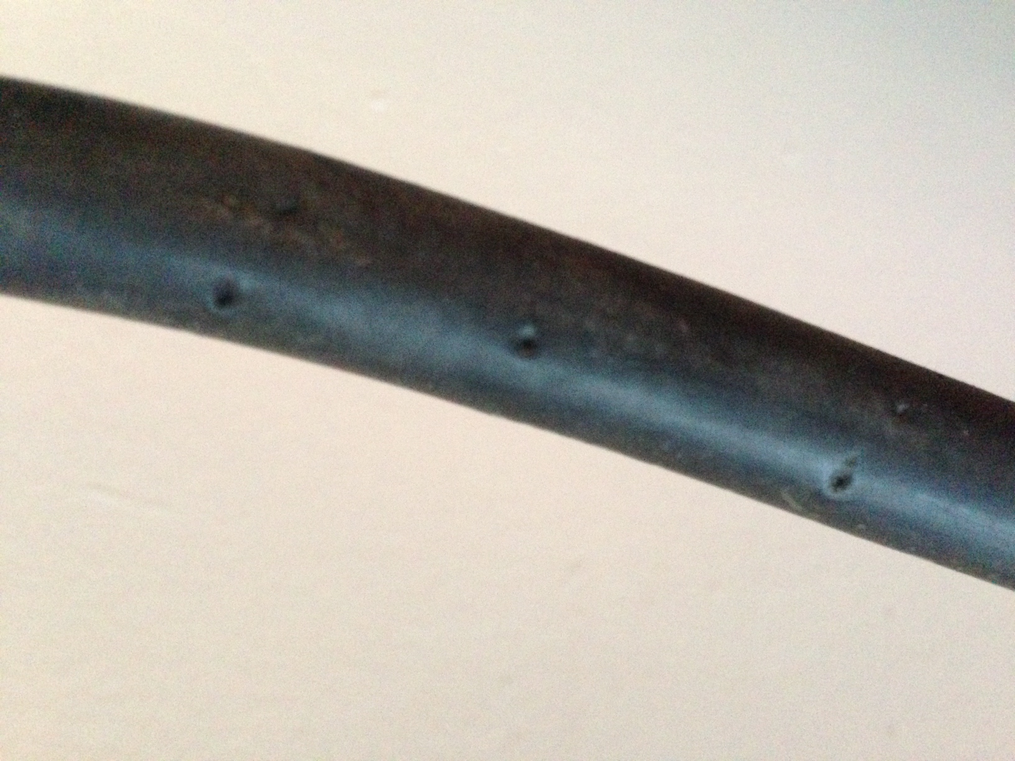

da ich ja wegen der Ölspäne den Motor rausholen mußte, habe ich durch Zufall an der Benzinleitung ca. 25 Löcher gefunden. Die Leitung ist nicht undicht, aber es täte mich doch interessieren, ob es wohl Marder oder Maus oder sonstwas war. Vielleicht hat jemand von Euch Erfahrung mit den Bißspuren der lieben kleinen Nager. Für Marder erscheinen mir die Löcher was klein, aber vielleicht haben die doch so kleine Zähne. Eine erste grobe Kontrolle aller anderen gefährdeten Objekte war ohne Befund.
Gruß Gudrun
Wer hat da an meiner Benzinleitung genagt?

sieht so aus als ob sich da tatsächlich ein Marder verewigt hat. Die haben spitze kleine Zähne, ähnlich einer Katze.
Tausch die Leitungen einfach aus.

Hi Gudrun,
ich tippe auch auf Marder. Du solltest noch eine Motorwäsche machen.
Die machen eigentlich nur etwas kaputt, wenn sie andere Marder riechen können.
Aber wie kommen die bei dir in den Motorraum rein? Wenn die Dichtung verbaut ist, sollte da kein Tier bis in den Motorraum kommen können.

Hallo Thomas und Stephan,
die waren nicht im Motorraum, nur die Leitung vom Tank bis zu dem festen Rohrstück ist betroffen.
Gruß und Danke für den Tipps

Hallo Gudrun,
Marder halte ich auch für höchst wahrscheinlich. Erst kein Glück mit dem Motorenbauer und jetzt noch das Pech mit den ungebetenen Garagengästen (ja, Mehrzahl, wie Thomas bereits anmerkte, ein Marder der das Revier für sich beansprucht und der andere, der aus Wut darüber "randaliert"
Abwehrmaßnahmen gibt es genügend im Netz nachzulesen. Ein Arbeitskollege z.B. hatte mit einem Stück feinmaschigem Drahtzaun unterm Auto das Fiehzeug mit Erfolg auf Distanz zur Technik halten können.
PS: Bremsschläuche / Elektrokabel auch schon inspiziert?

Achsmanschetten hatte ich noch vergessen... :unbekannt:Norbert*848b hat geschrieben: ↑10.12.2018 17:00 PS: Bremsschläuche / Elektrokabel auch schon inspiziert?
und somit gibt's da nicht beim Knappmann nachzulesen...
