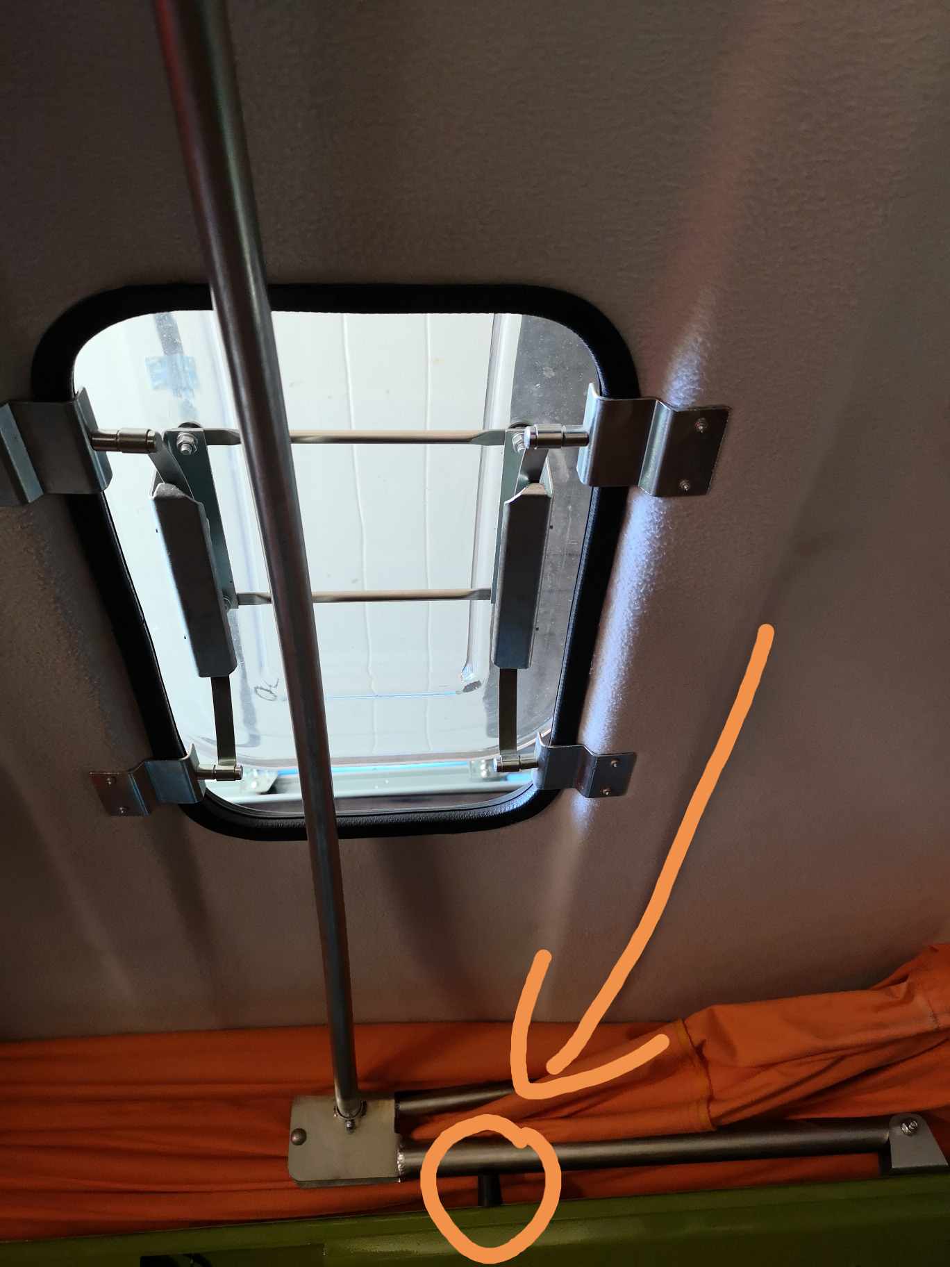

Du meinst sicherlich die 2 Gummi Puffer, wo die Aufstelldachmechanik im geschlossenem Zustand aufliegt? (siehe Bild)
Diese habe ich damals bei Wagenteile bestellt. Irgendwo habe ich dort Universalteile gefunden.

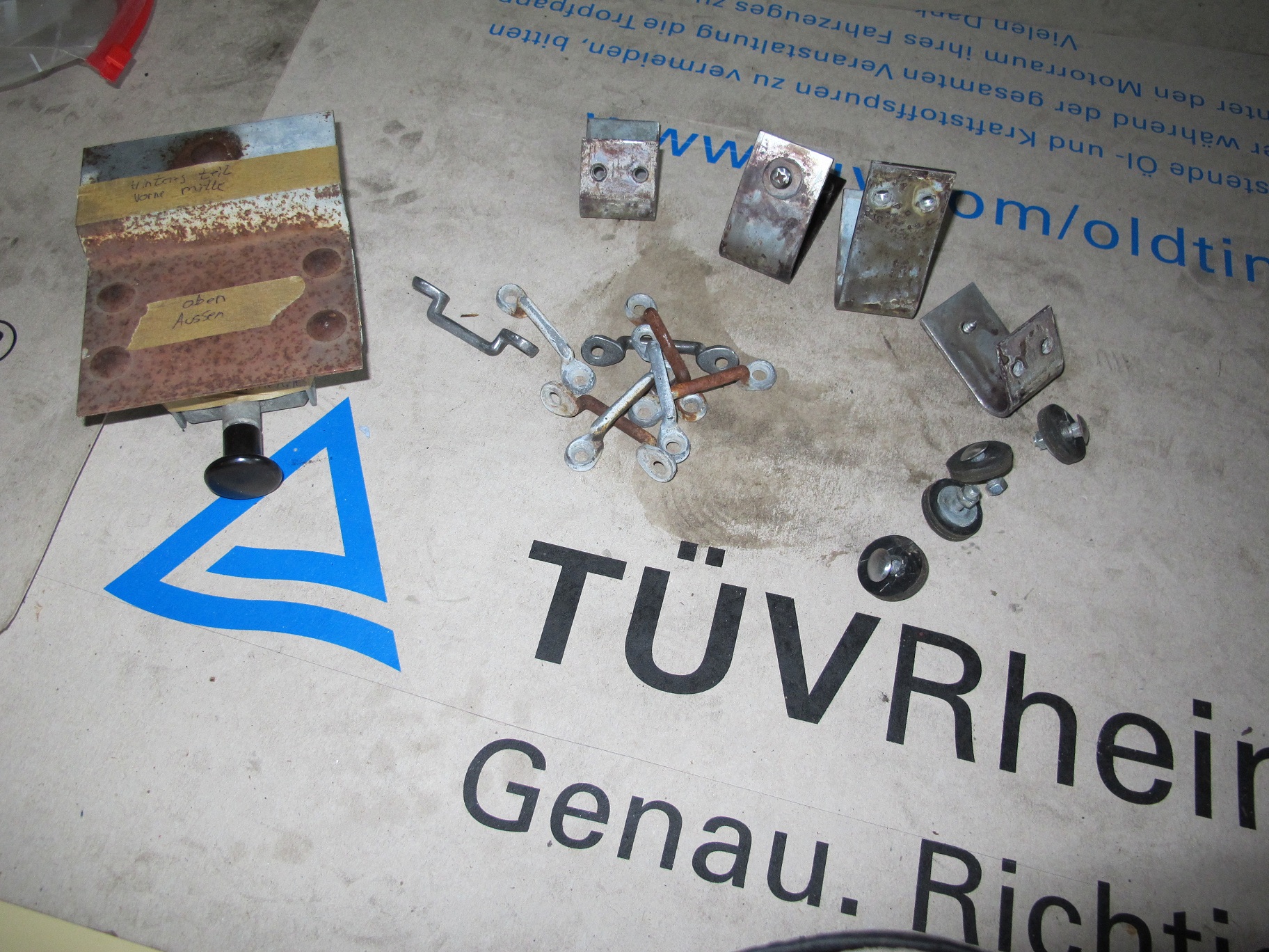

Nachtrag: Ich hab auch zu erst die Winkel aufs Dach und dann die Gepäckwanne aufgesetzt. Da die Winkel zum Dach hin zwei Schrauben haben, sollte das Plug'n Play passen. Schrauben erstmal nicht voll anziehen, sondern ausrichten und dann festschrauben.
Abei noch die Schrauben und Winkel, die Original bei mir verbaut waren. Rechts sieht man die Fachkopfschrauben mit den Gummischeiben.
Olli

Hallo Olli, vielen Dank für die Antworten! Mir ist das bisher noch gar nicht aufgefallen, dass da so große Unterlegscheiben bzw Gummischeiben unter den Schraubenköpfen sind! Aber wenn du das Original so hattest wird es passen!
Sind denn in den Winkeln Gewinde eingeschnitten zum festschrauben?
Warum hast du denn hinten zwischen Gepäckwanne und Dach auch eine Gummischeibe gelegt? Dann steht es ja 1mm ab, zieht dann da nicht Dreck, Luft etc. rein?

Naja ob das 100% original ist kann ich nicht sagen, aber da es bei mir vorher so war, ist es für mich original... :unbekannt:
Meine Winkel haben zum Blechdach ein Feingewinde und für die Kreutzschlitz ein Grobgewinde drin (sieht man auch auf dem Bild).

Hallo, vielleicht ist das fehlen der Gummidichtungen bei manchen der Grund warum es auf den Dachhimmel manchmal etwas feuchter wird
Ich habe mir jetzt im Baumarkt Wasserhahndichtungen gekauft. Die sind 4mm stark und sind für Schraubenköpfe leicht abgesetzt. Sollte so klappen! Leider konnte ich aber die auf dem Bild gezeigten Schrauben nicht finden. Sind das die gleichen Schrauben wie die der Laschen für die Gepäcksicherung?
