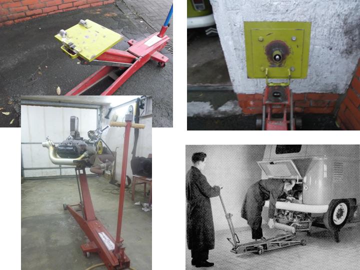

- Beiträge: 7784
Re: Auf der Suche nach einem Wagenheber
Hallo Charly,
… nun kommt es auch darauf an was du gern möchtest bzw. vorhast. Den (die) Wagen einfach nur anheben, um z.B. die Reifen zu wechseln, oder ggf. auch mehr?
Dann sollte ev. die Hubhöhe auch interessant und ausschlaggebend sein.
Bei meinem Wagenheber hab ich so eine Adapterplatte installiert, so dass auch der Motor darauf Platz findet, um daran schrauben zu können.
