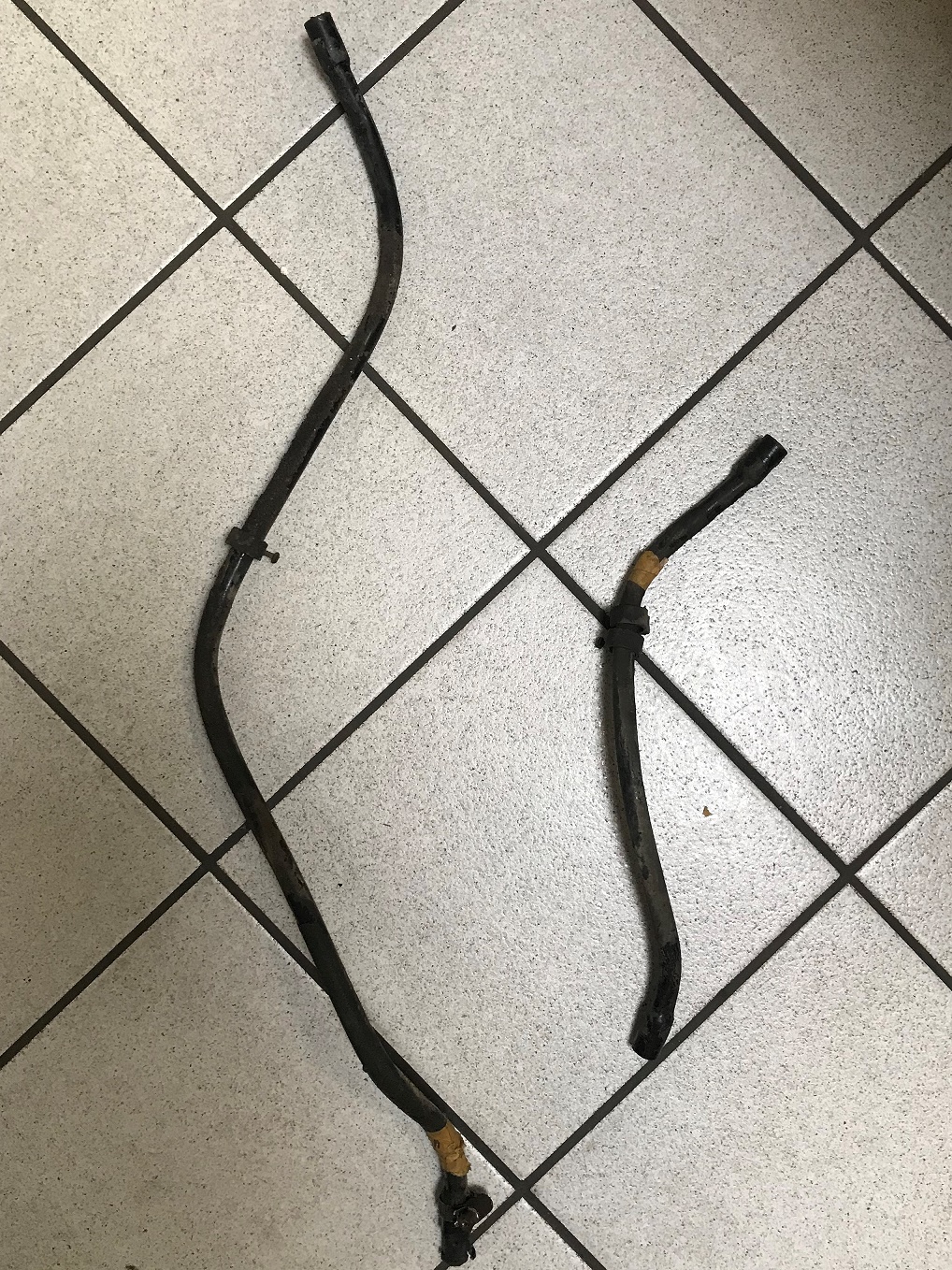

Guten Abend,
diese beiden Leitungen aus Kunstoff waren an meinem T2b (1979) verbaut. Der Wagen hat einen Bremskraftverstärker.
Ich denke, das sind Unterdruckleitungen, bin mir aber nicht sicher.
Jedenfalls sind sie nicht mehr in Ordnung und ich suche Ersatz. Weiß jemand, wo ich diese Leitungen herbekomme?
Oder kann sie mir jemand von Euch anbieten?

Hallo, es läuft eine Nachfertigungsaktion.
Ich bitte um etwas Geduld, die Teile werden vor der nächsten Saison erhältlich sein.

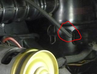

by the way ich benötige die Messingbuchse die im Ölbadluftfilter für den Anschluss der Tankentlüftung vorhanden ist.
weiss jemand w ich das teil herbekomme?
[img]C:\Users\emeth\Desktop\FOTOS[/img]
Beiträge: 7820
Re: Unterdruckleitungen
emmerson1980austria hat geschrieben: ↑20.12.2018 13:46 by the way ich benötige die Messingbuchse die im Ölbadluftfilter für den Anschluss der Tankentlüftung vorhanden ist.
Die Teilenummer für das Verbindungsrohr ist 022 133 085.
emmerson1980austria hat geschrieben: ↑20.12.2018 13:46 weiss jemand wo ich das teil herbekomme?
Einfach einmal nach 022-133-085 Googlen, wird so zwischen 1 und 2 € angeboten.
… oder einfach ein Messing- / Stahlröhrchen nehmen, so man dann soetwas hat / bzw. findet (Baumarkt?). Der Außendurchmesser sollte wohl 4,5 mm sein (denn da kommt ein 4X1,75 Schlauch drauf), die Länge weiß ich leider nicht mehr so genau, vielleicht so etwas unter 30 mm. :wink:
