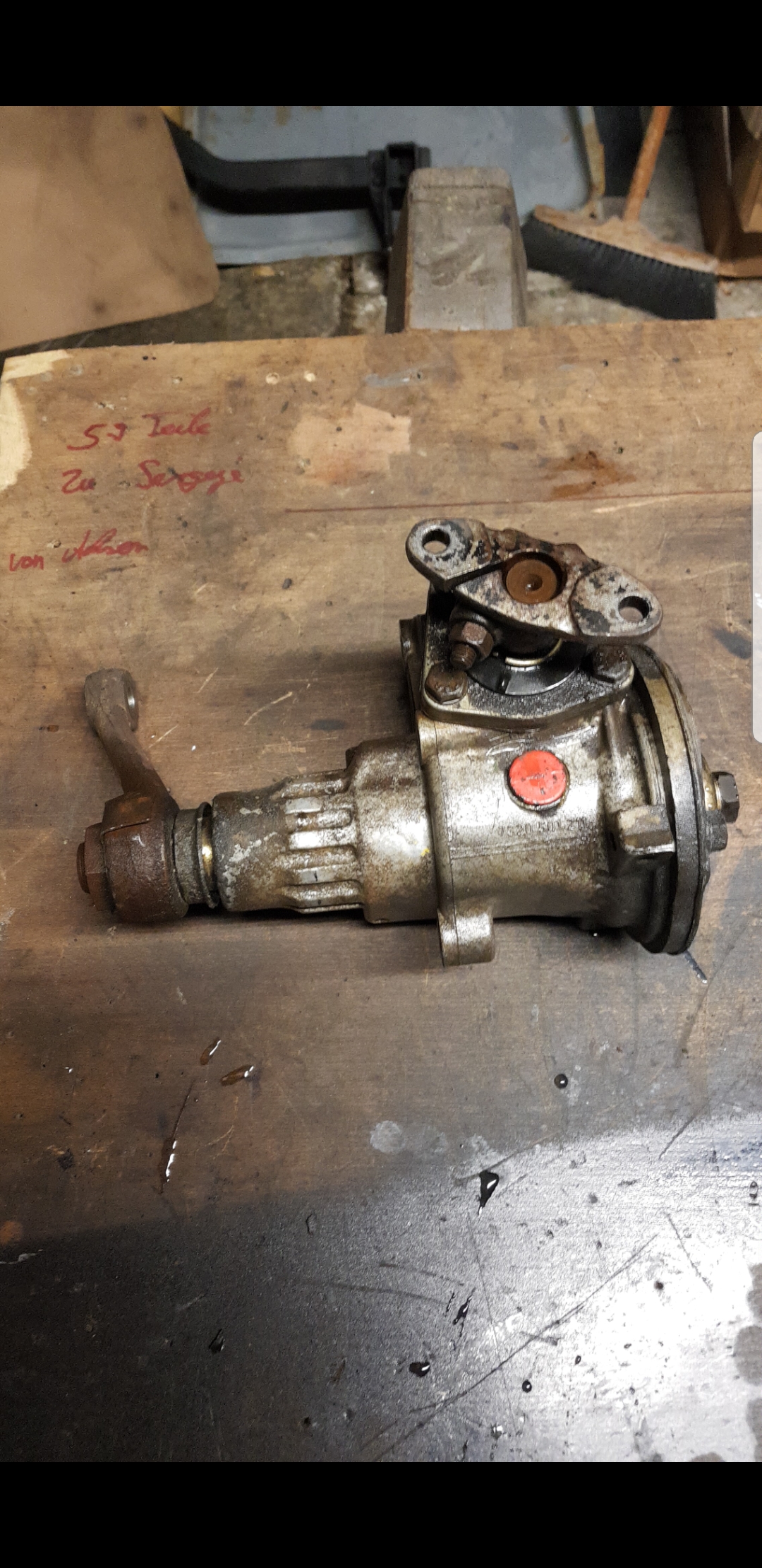

Es hat radialspiel, bzw der lenkhebel hat ca. 1mm Spiel in der Richtung in der er sich bewegt.
Hier noch ein Bild zur besseren orientierung um welches Getriebe es sich handelt.
Der bulli ist Bj. 8 1972

Aktueller Zustand

es handelt sich um das T2b-Getriebe, da ist dein Bus einer der ersten, welche dieses Verbaut hatte.
Eine Überholung ist wie gesagt seitens VW nicht gedacht. Das ist nur beim T2a-Lenkgetriebe so.
Welche Möglichkeiten es am Gebrauchtteil gibt kannst du in den bestehenden Beiträgen schauen bzw dort duskutieren.
Hier gäbe es auch ein Repro-Teil, dabei gehen aber die Meinung zur Qualität auseinander.
