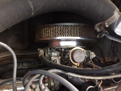

Aber eines war in den letzten Wochen in Vergessenheit geraten... das erhebliche Vergaser-Problem :shock:
Nach dem Wechsel des Luftfiltergehäuses fiel bei einer kleinen Probelauf gleich auf, dass er jetzt viel zu fett läuft - das müsste dann an der nun "reduzierten" Luftzufuhr liegen?! Da kommt wohl jetzt "eins zum anderen".
Unabhängig davon, dass nun ein Fachmann hier mal die relevanten Vergaser- bzw. Motor-Einstellungen vornehmen muss (hat jemand eine Werkstattempfehlung in Berlin rund um das Thema Weber-Vergaser?), werde ich sicherlich dem Prüfer vorsorglich ein paar Dokumente zum Thema Vergaser anbieten müssen.
Für die Käferfreunde (Käferfriseure) gibt es ja erfreulicherweise eine Page, wo eine Vielzahl von PDF's bereitgestellt werden - für die Bullifreunde wohl leider nicht
bzw. ich habe hier nichts wesentliches gefunden...
Erstaunlich ist ja, dass es offensichtlich Bullifahrer gibt, die Ihre Webervergaser nebst offenen Luftfilter eingetragen bekommen haben...
(wenn mir jemand eine Kopie vom Brief oder andere Doks zukommen lassen könnte, wäre ich echt dankbar).
Eine Typenbezeichung konnte ich an meinem Vergaser (hier noch mit offenen Luftfilter) nicht entdecken - mit Handy ringsrum abgefilmt - nix, keine Eintragung.

Zu dem Vergaser:
Man kann den Typ leider nicht richtig erkennen; ich vermute aber einen Weber Registervergaser. Dafür gibt's leider kein Gutachten (aber anscheinend wurden viele USA-Busse darauf umgerüstet). Außerdem sind auch einige in D mit den Anlagen unterwegs....
Les mal hier nach:
viewtopic.php?t=21102
Tom
