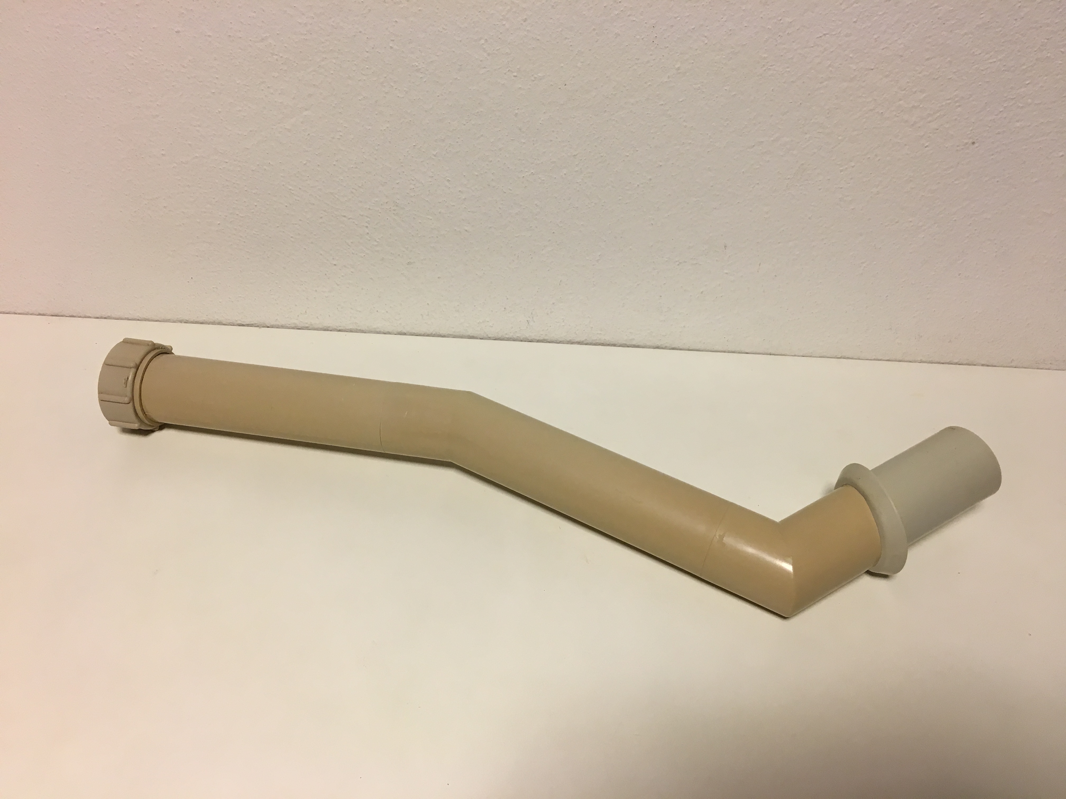

nach langer Suche habe ich endlich das Entlüftungsrohr für den Küchenblock von meinem T2 ab Westfalia (09/71) gefunden.
Am unteren Ende ist eine Überwurfmutter mit Schraubgewinde. Wer weiß wie das Rohr mit dieser Überwurfmutter am Küchenblock original befestigt ist? Bei mir ist an dieser Stelle nur ein Loch in der Platte vom Küchenblock. Was fehlt bei mir?

MarGo hat geschrieben: 20.01.2019 12:19 Wer weiß wie das Rohr mit dieser Überwurfmutter am Küchenblock original befestigt ist?
Hier gibt es Anschauungsmaterial für das Belüftungsrohr und auch Bilder, wie das anzuschließen ist:
https://www.thesamba.com/vw/forum/viewt ... p?t=637021

Hallo Norbert,
vielen Dank für den sehr interessanten link. Das hat mir sehr weiter geholfen.

und hier sind noch weitere Infos über Sinn und Zweck des Rohres:
https://forum.bulli.org/viewtopic.php?f ... 39#p169839
