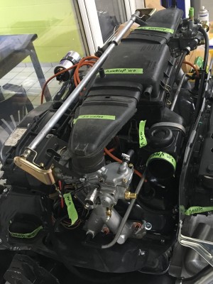

habe die tage einen neuen motor für jemanden gemacht
da ich nun seit mehr als 25 jahren selbst keinen originalmotor fahre fehlt mir etwas der überblick bezüglich der ganzen unterdruckschläuche am typ4.
hat jemand so etwas mal dokumentiert in einem plan oder foto?
gruss
THEO

Tempel
Beiträge: 76
Registriert: 01.10.2014 17:52
Re: unterdruckschläuche 2L typ4 Motor
Beitrag von Tempel »
na das ist mal ne klasse Übersicht! Ich hab mir das alles mühsam zusammensuchen müssen. So eine Übersicht haben wir hier im Forum bisher noch nicht. Da wird sicherlich noch der ein oder andere von profitieren. Danke Ghund :bier:
Theo, ich sehe gerade auf deinem Bild, dass die Ansaugrohre links und rechts vertauscht worden sind. Wird wohl keine sonderlichen Auswirkungen haben.. ist der Anschluss der BKV-Leitung halt im Bereich der Zylinder 2+4 anstatt 1+3. Aber die Leitung liegt dann auch etwas weiter hinten und auf dem Bild sieht es so aus, als ob der Kerzenstecker von Zylinder 1 die Leitung berührt (und daran scheuern wird?). Schließlich wird die Leitung eigentlich auch am vordersten (senkrecht aufstehenden) Luftleitblech mittig fixiert. Vielleicht guckst du dir das noch einmal an.
Gruß, Jens

moin
danke für deine infos....
was du mit dem anschluss des bremskraftverstärkers meinst kann ich leider nicht verstehen,wie auch immer , es ist alles da wo es sein soll auf der seite von zylinder 3 ..dort ist auch bei dem fahrzeug der anschluss für den BKV und auch die öffnung im Blech!...die kabel liegen da noch so herum weil es einen anderen verteiler geben wird und natürlich neue kabel ...denke dann wird er das richtig machen....
gruss
THEO

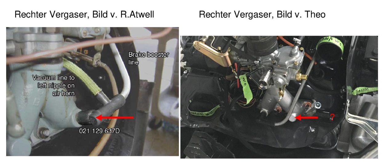

Beiträge: 7703
T2 Grieche hat geschrieben: 31.01.2019 17:34 … was du mit dem anschluss des bremskraftverstärkers meinst kann ich leider nicht verstehen...
Hmm, ist doch eigentlich klar, hilf das hier vielleicht weiter? :wink: :
Theo
Beiträge: 787
Registriert: 23.01.2012 13:07
Beitrag von Theo »
Norbert*848b hat geschrieben: 31.01.2019 18:05
.okey,jetzt....werde mal sehen was er da gemacht hat...danke...
