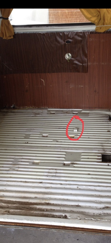

Ich muss mein leidiges Thema nochmal anfangen, an den hinteren beiden Böcken ist die Sitzbank fest, dann hab ich noch diesen einzelnen Bock bei dem ich dachte das der Küchenschrank dran fest gemacht wird, musste aber feststellen das der ja wegen der entlüftung überhaupt keinen Boden hat :shock: , was wird denn daran normal verschraubt?
Danke schonmal für eure Hilfe

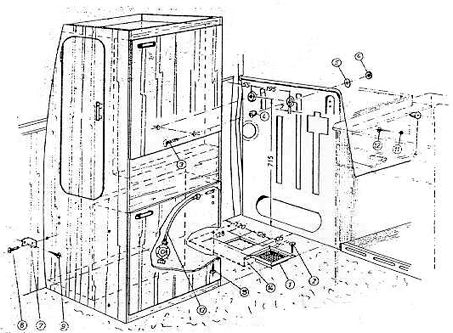

Hallo Markus,
Helsinki gab es lange in unterschiedlichen Ausführungen - über welches Modelljahr redest Du?
Und welche Ausstattung war dabei - vielleicht der Standplatz einer Truma Heizung?
So vom Grundriss vermute ich eher Kleiderschrank (34) als Polstersitzbank (4)...
Dein Foto könnte besser sein. :? Einfach reinstellen... dann weißt Du es :wink:
Der Kleiderschrank könnte auch ohne Boden an einer der Seitenwände einen Winkel gehabt haben.
Aber laut Westfalia Bauplan gab es nur hinten zur Aussenseitenwand einen Winkel und vorne zwei Verschraubungen zur halben Trennwand zum Fahrersitz.
Die Polstersitzbank (4) bestand wohl nur aus einem Brett, dass mit 4 Schrauben am Kleiderschrank und Schlafbank befestigt wurde,
und zwei Winkeln nahe Seitenwand zur Polsterauflage.
https://www.vw-t2-bulli.de/index.php?de ... o-helsinki

Ah, wieder was gelernt, dachte Helsinki sei Helsinki, ist ein Bj 77! Das ist ja das seltsame, am Kleiderschrank ist unten kein Winkel, an dem Brett der kleinen Sitzbank ist auch keiner nach unten! Die Truma Heizung sitzt zwischen Kleider und Küchenschrank (33-34) im Gang.Hab alles vor 2 Jahren ausgebaut und es erschien alles so logisch und einfach, da hab ich wohl nicht genug Bilder gemacht :oops: !Einfach reinstellen ist etwas kompliziert im Moment :roll:

Sowas ähnliches hab ich auch schon gedacht, oder es war früher kein Helsinki sondern nen Berlin oder sowas und irgendwas dran verschraubt was es beim Helsinki garnicht gibt

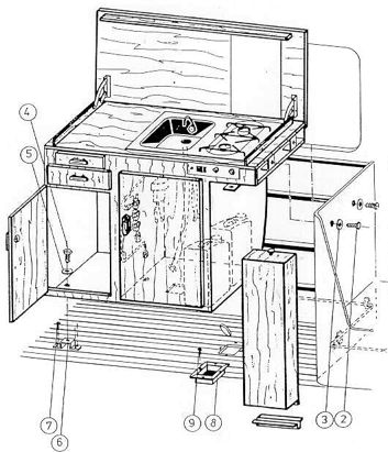

Beiträge: 6655
Re: Helsinki Haltebock für was ???
Für den Berlin passt die Position nicht so recht - das wäre im mittleren Schrankfach mit Gasflaschen und Wasserkanister.
(soweit ich das abschätzen kann aus dem Bild und eigenen Bildern.)
Die Berlin hatte die Bodenverschraubung aber links im Küchenblock -
eher auf Höhe der hinteren Enden der am Boden erkennbaren Mittelsitzbankbefestigungsbereiche (grüner Pfeil).

Das heißt dieser 3 Befestigungsbock hat bei einem „normalen“ Helsinki Bj 77 keine Bedeutung und kann weg gelassen werden, sehe ich das richtig?
