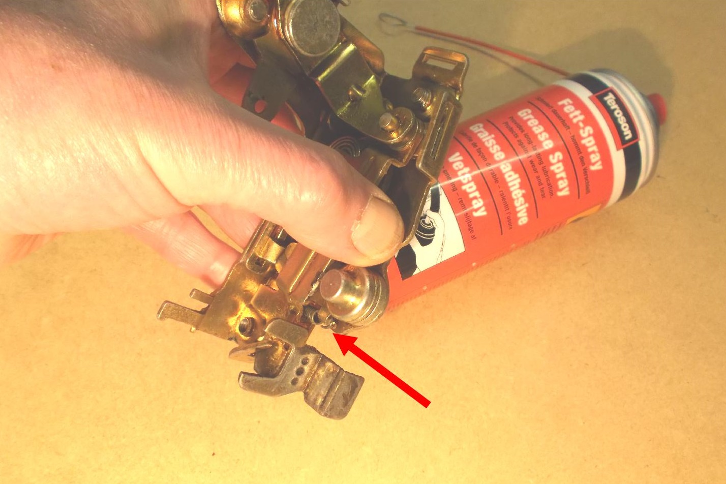

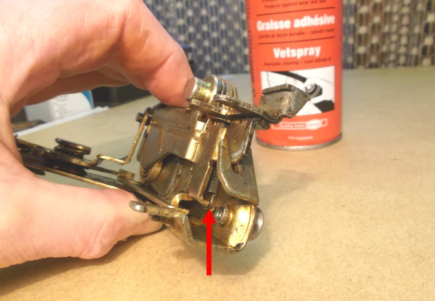

- Beiträge: 7794
Re: Türverriegelung Vordertüren Problem
Hallo Manuel,
So sollte es aussehen am Beispiel des linken Türschlosses :
feststellen konnte / musste.
Das Schloss im normalem Kraftstoff baden und dann mit Pressluft frei blasen hat schon einmal bei meiner Problem-Beseitigung geholfen gehabt.
Anschließend das Einsprühen mit Teroson Fettspray (siehe Bild). Das hat sich dann immerhin für 15 Jahre und mehr in meinem Fall für nachhaltig erwiesen.
Ja, entweder ausgeleiert oder abgefallen. Der von Dir bezeichnete Hebel zum Aufdrücken ist jedenfalls federbelastet und drückt immer nach außen.
OK, welche Informationen da auch immer vorliegen. M. Wissens nach waren die Schlösser original auch nur gefettet. Im Laufe der Zeit verharzte dieses Fett leider wie ich selbstRolf-Stephan Badura hat geschrieben: ↑05.02.2019 16:01 Fett gehört da auch nicht rein... dann wird das zusammen zu einer Paste
