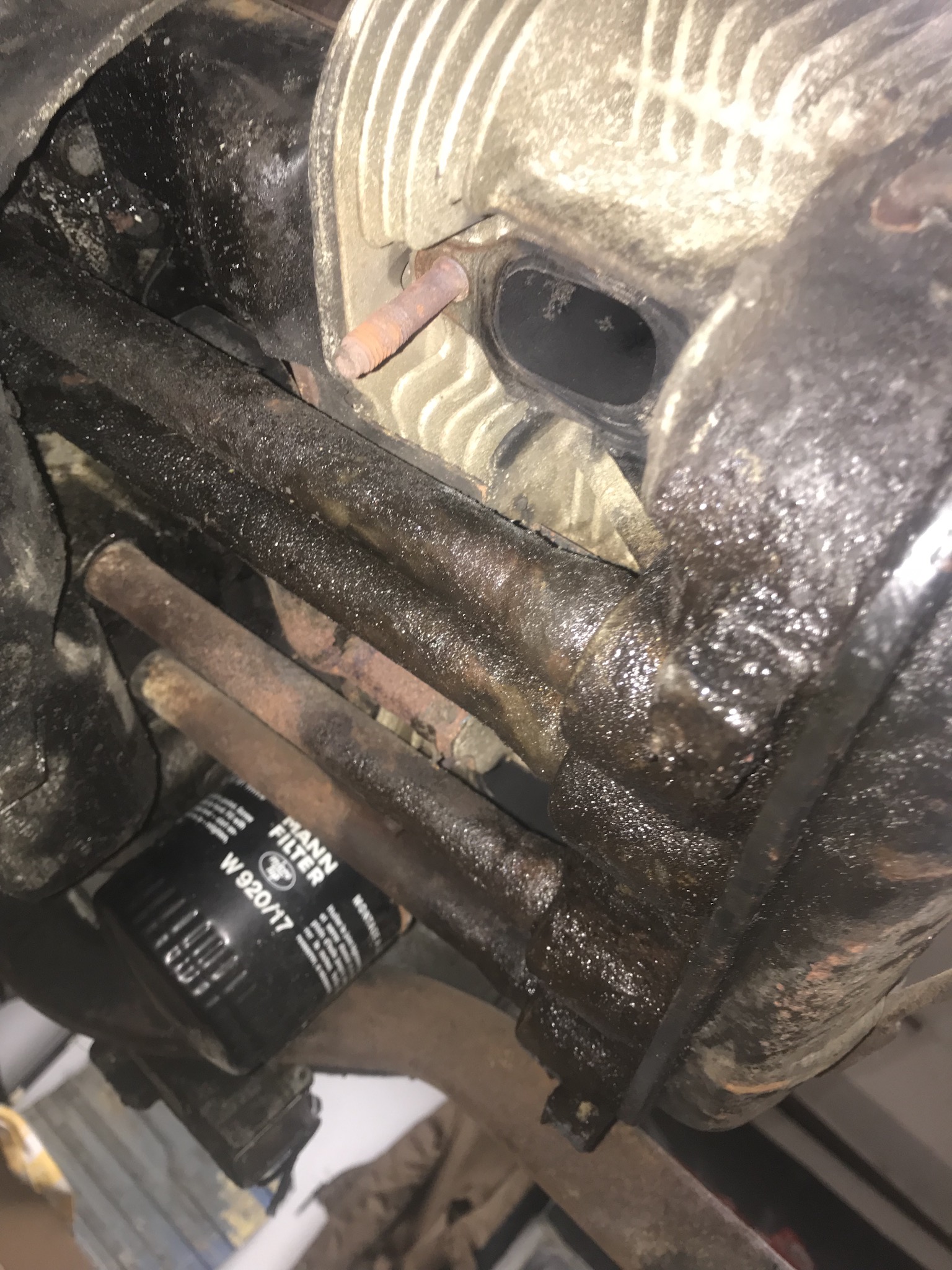

Moin, wie auf dem Bild zu sehen Tropfen die Stößelrohre ein wenig. Hat jemand Erfahrung damit ?
Einfach raus nehmen und neue Dichtung drauf oder Stößelrohre komplett tauschen und abdichten ?

Stößelschutzrohre ausbauen, sauber machen und prüfen. Wenn sie noch in Ordnung sind reicht es nur die Dichtungen zu tauschen. Ist beim Typ4 kein Hexenwerk.

Meinst du mit Kaputt durch gegamelt ?

Ja, durchgerostet, verbogen, verzogen...

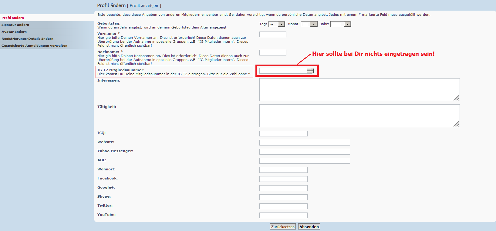

Freundchen,
berichtige umgehend die Falschangabe Deiner Mitgliedsnummer - darauf bist Du nun schon mehrfach hingewiesen worden.
Sonst fliegst Du raus.

Hallo ich verstehe das leider nicht ganz was du mit falsch Angaben meinst was soll ich tun ? Hilf mir bitte wäre super ich mache das nicht bewusst.

ich verstehe das nicht ganz was du mit falsch angeben meinst bitte helfe mir. Ich mache das nicht bewusst.GoldenerOktober *001 hat geschrieben: ↑06.02.2019 00:10 Freundchen,
Torsten Knieriem,
Schriftführer IG T2

Kann doch nicht so schwierig sein.
Du bist kein Mitglied der IG-T2, also darfst du dir nicht einfach eine Nummer (bei dir Nr.2) in deinem Profil eintragen und ebensowenig in deinen Beiträgen anführen.
Also einfach in deinem Profil die Nummer entfernen.
Gruß woita
Gruß woita
