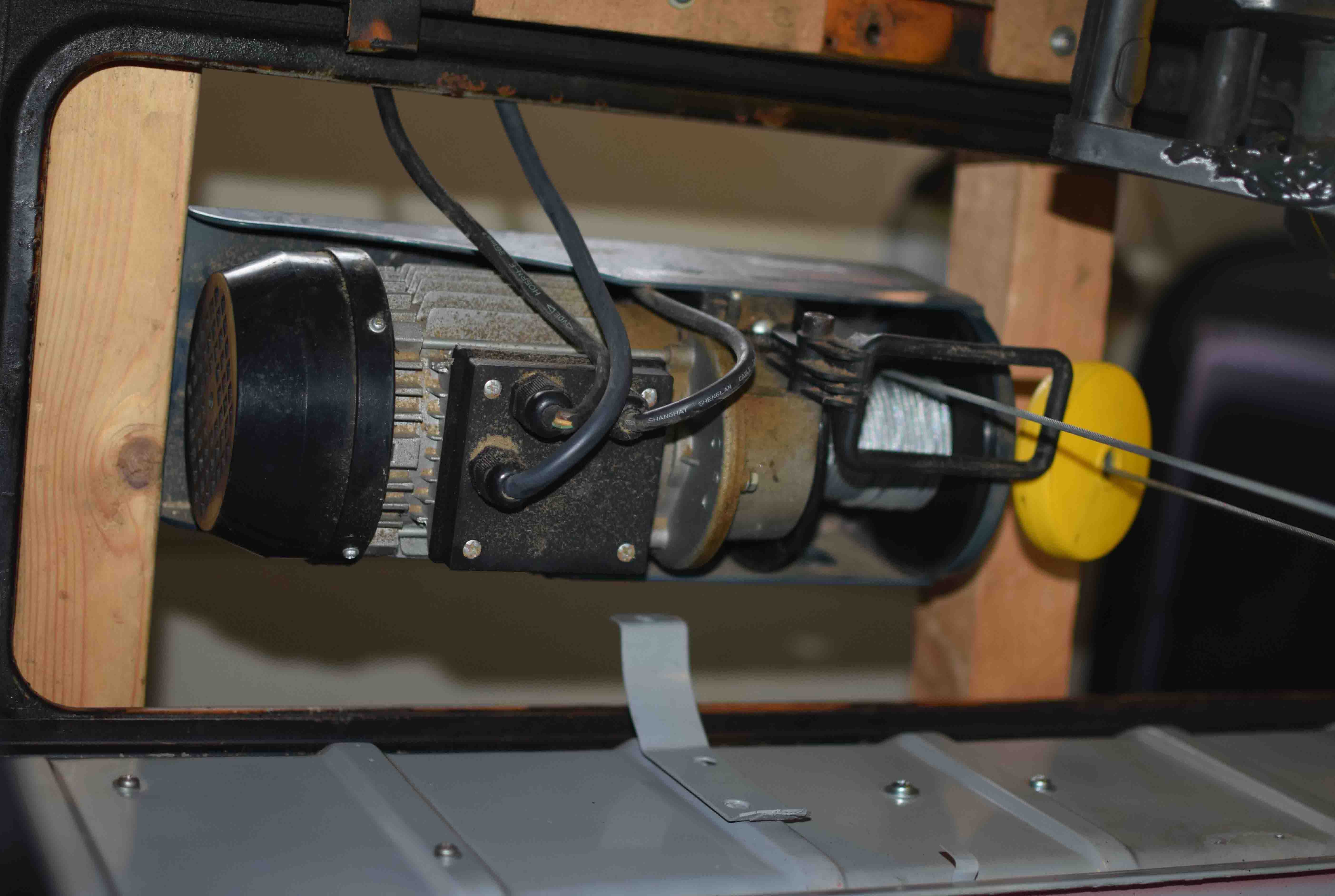

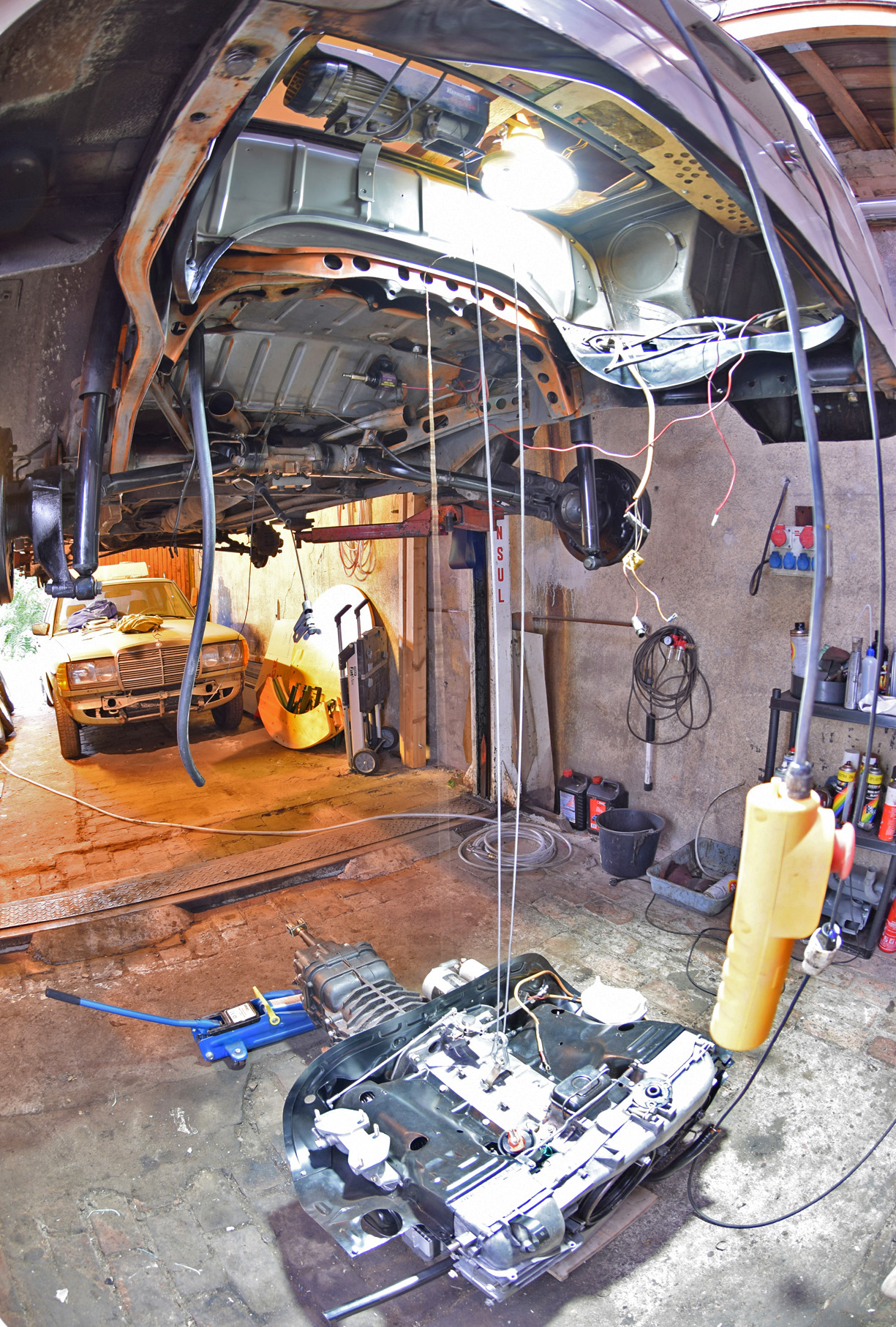

....mit Getriebe geht es aber auch zu Hause ganz gut:
(das Bild ist Käse, ggf. mit Doppelklick vergrössern)
Zutatenliste:
1 elektrische Seilwinde
1 obere Revisionsklappe
1 Bier oder mehr, weil man den Motor je nach Geschmack in jeder Position gut "abhängen" lassen kann. Alle Befestigungsmittel bekommt man so ohne zitterige Finger an die richtigen Stellen!
Das ist zumindest meine favorisierte Montageart. Der Motor ist ohne Auspuffanlage etwas getriebelastig, aber immer noch so leicht zu handhaben, dass ich die Arbeit auch ohne fremde Hilfe mache.
Viel Erfolg und viele Grüße!

die nr. mit der seilwinde hat charme,
detailfoto bitte wie du die (an der lampe?) festgemacht hast,
hast du nicht die kleine aber feine zutat ANSTÄNDIGE HEBEBÜHNE unterschlagen,
das ist nun die zutat, die ich gerade nich bei hab :(
ich müßte wieder die auffahrrampen und den hydraulischen motorkran nehmen
wie beim t3,
wo knotest du den strick am motor genau an, sind da auch irgendwo so ösen wie beim t3,
da nehm ich auch immer noch so nen verstellbaren waagebalken aus'm baumarkt
gruß aus hro, dietmar

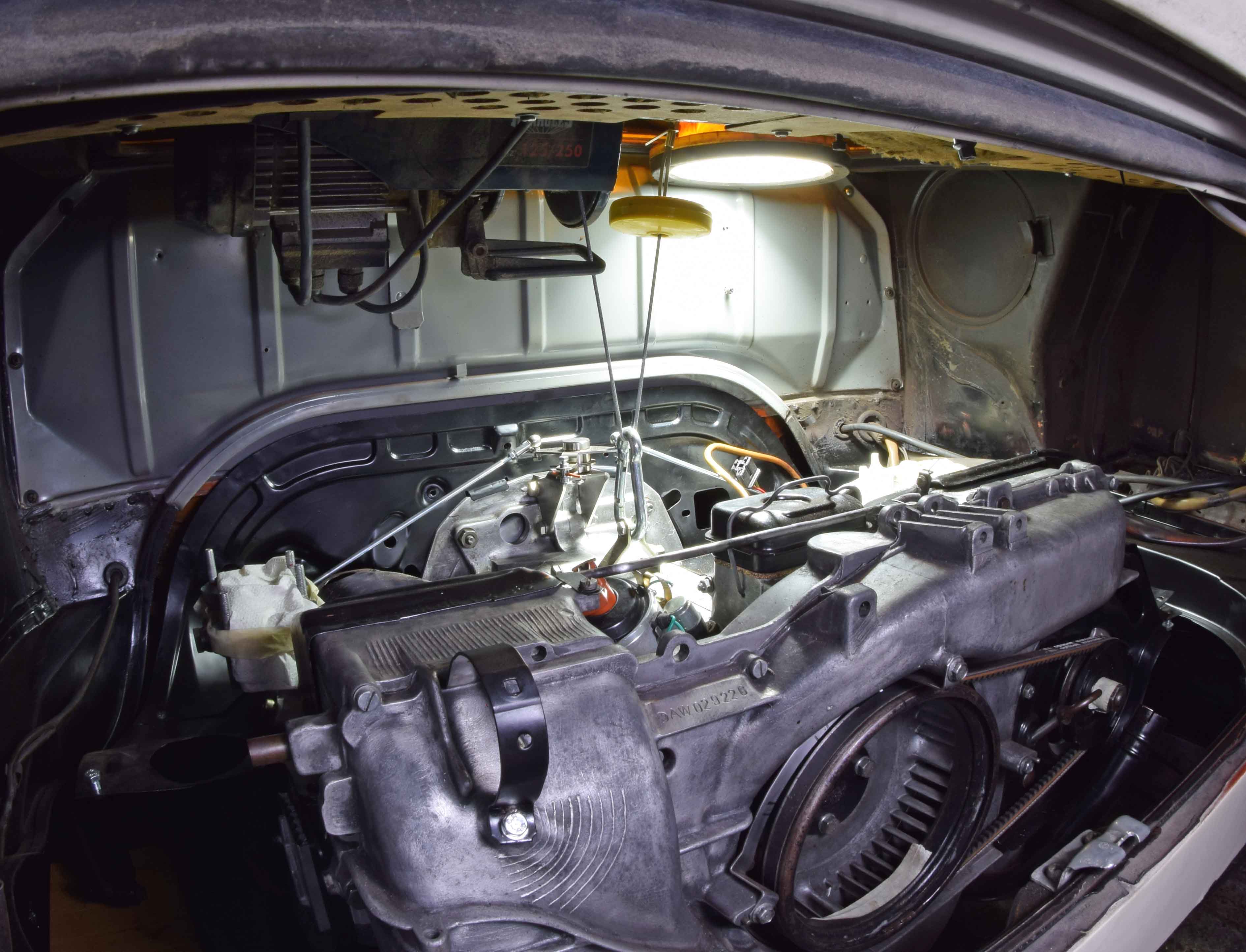

die Seilwinde ist an Querhölzern festgebammelt und der Motor hängt an der ehemaligen Aufnahme eines Ami- Zentralvergasers. Leider ist auch dieses Bild dazu nicht besonders aussagekräftig. Aber so ähnlich wie bei dem Vergasergestänge weiter hinten auf dem Foto... Ich empfehle jedenfalls noch das Seil durch den Karabiner zurück zur Winde zu führen das macht das Geraffel wesentlich feinfühliger in der Handhabung.
Die Hebebühne ist natürlich ein kleiner Luxus, man benötigt aber im Zweifelsfall nur Auffahrrampen oder Böcke wie sonst halt auch.
So ´ne Winde kostet keine 40€, dafür jetzt aber bitte keine Kommentare zur Elektrik :unbekannt:

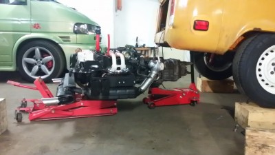

Ich habe schon einmal mit und einmal ohne Getriebe eingebaut und muss sagen, dass die Variante Motor+Getriebe für mich viel angenehmer war. Da ich weder Hebebühne noch Seilwinde habe, musste ich auch auf Sachen zurückgreifen, die halt so bei mir in der Tiefgarage herumliegen, in dem Fall Holz zum aufbocken und mein Motorradheber:
Ich hab das auch alleine gemacht, Motor+Getriebe unter den Bus reingefahren bis man die beiden vorderen Schrauben den Getriebehalteran der Achse leicht anziehen konnte, dann Wagenheber raus und mit dem Motorradheber den Motor weiter hoch bis die Motorbrücke am Rahmen befestigt werden konnte. Der Vorteil bei dieser Methode ist einerseits die Rollbarkeit und somit gute Ausrichtbarkeit von Motor+Getriebe und andrerseits, dass man den Motor im ausgebauten Zustand komplettieren kann (beim Einbau des Motors bei bereits eingebauten Getriebe müssen die hinteren Bleche+Zündspule usw. wegen dem "Einbauplatzmangel" noch abgebaut bleiben).
Je nach vorhandener Hilfsmittel greift hat halt jeder so seine Methode :thumb:

moin hubertus,
das mit der winde hatte ich mir so ungefähr schon vorgestellt, danke für die bilder,
kommt schon ein wenig nobler daher als so'n popliger handgepumpter motorkran,
außerdem habe ich ja jetzt ne grube, daher das interesse an der windenlösung :wink:
habe bisher beim t3 und jetzt auch beim t2b immer motor+getriebe einzeln bewegt,
nach abschluß der unterboden- blech +konservierungsarbeiten probiere ich das ggf. auch mal am stk.
rausgenommen hatte ich den 2l motor nur mit nem wagenheber und das getriebe bei
den fortschreitenden arbeiten von unten dann halt auch irgendwann hinterher,
ich muß mir nur noch mal genau anschauen, wo ich den strick denn festmache,
wollte die 2vergaseranlage ja auch drauflassen...da is auch nicht so viel luft zum schlenkern :roll:
