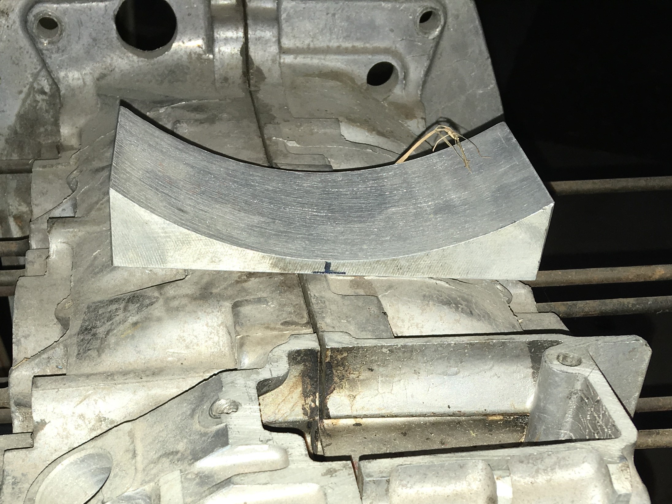

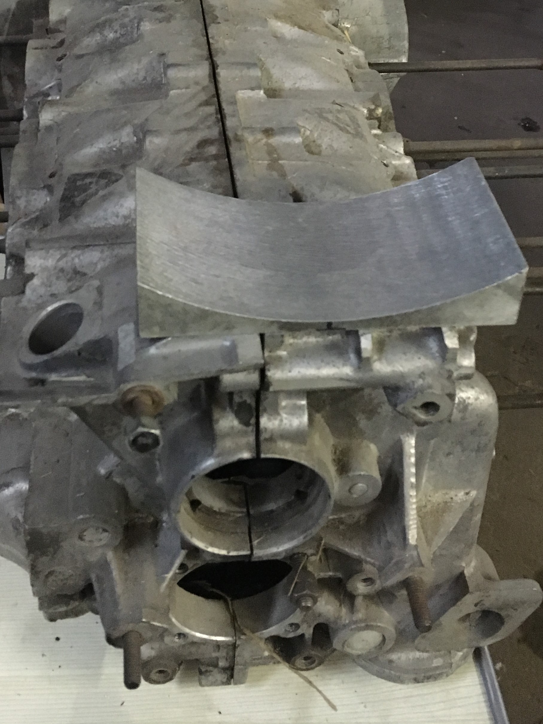

ein Kurbelgehäuse mit passendem Aluminiumklotz für eine 260mm lüfterring habe ich auch in der scheune

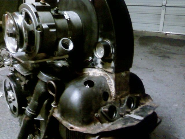

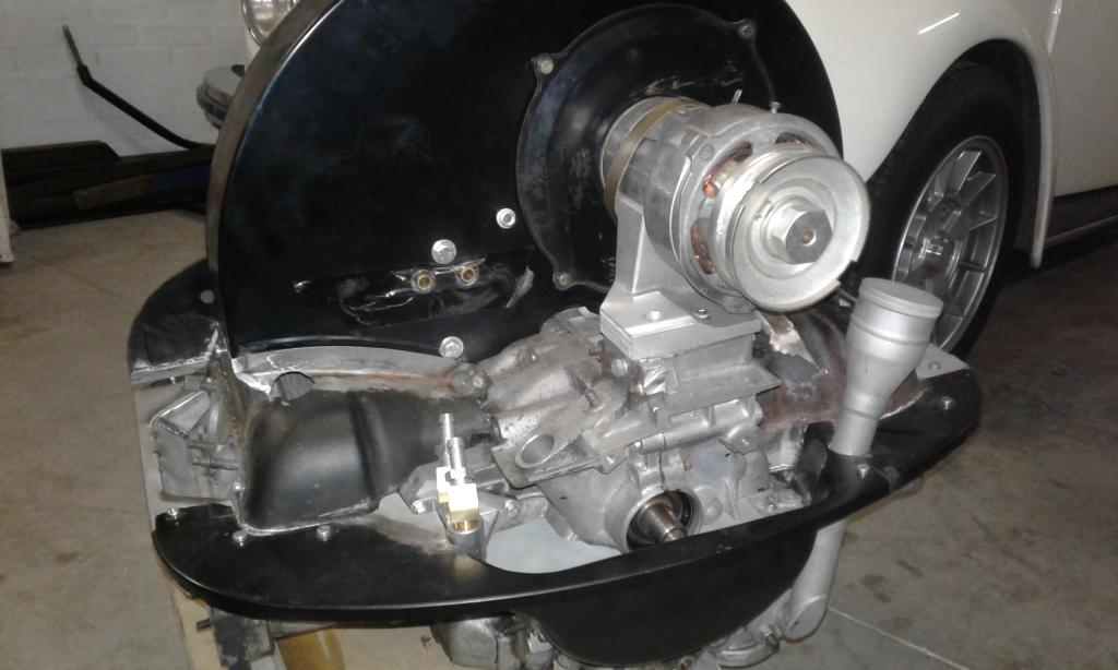

Wenn man anerkennt, dass Jake Raby in den Staaten sowas wie ein Experte für den Typ 4 ist und seiner Meinung Glauben schenkt, dann ist das ‚down the middle‘-Gebläse wesentlich effektiver als das Porsche-Gebläse in der Wärmeabfuhr (siehe http://aircooledtechnology.com/cooling-systems/). Sonst sind die Landsmänner ja selten zurückhaltend, wenn es um die Zurschaustellung (vulgo: das Protzen) geht, daher meine ich, dass er damit nicht ganz falsch liegen wird. Sieht halt nicht nach ‚Schwanzverlängerung‘ aus...
Für diejenigen, die ein Kühlgebläse vom Typ 1 rumliegen haben gibt es eine Umbauanleitung von Joe Cali, das ‚Type-4 Upright Conversion Manual‘ unter www.nextgen-usa.com für $29.95 + Versand $9.95 zu kaufen (hab ich so gemacht - ging flott), oder man ist netter Quotengrieche hier im Forum und hat es von mir (gell Theo).
