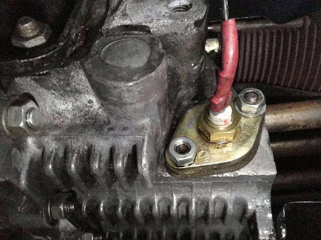

Gibt/gab es bei Kummetat, siehe Bild
(nahe Ölpumpe, Beifahrerseite, unterhalb des Ölmessstabes, normalerweise nur Blinddeckel).
(bei mir seit vielen Jahren am AD Typ 1 Moped des Karmann-Ghias)

Danke für die schnelle Antwort. Ist das Käfer- Tuning Kummetat. Gibt es eine Teilenummer.

Ja, so kann man das bei dem sog. "Universalmotor-Block" (Typ1 / Typ3 / Busmotor) machen.Rolf-Stephan Badura hat geschrieben: ↑17.02.2019 16:35 (nahe Ölpumpe, Beifahrerseite, unterhalb des Ölmessstabes, normalerweise nur Blinddeckel).
… ich habe aber schon viele gesehen, die den Blinddeckel da nicht an dieser Stelle, also keinen Universalmotor hatten.
