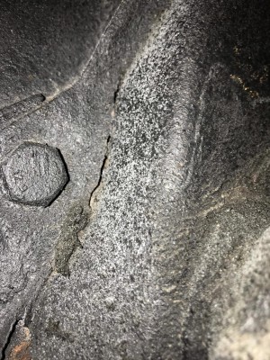

danke schon mal... hier ein Foto, mehr hab ich im Moment nicht.
die Schweißanleitung war es schon wert!
Was sagt ihr denn zu den "ungeschweißten" Achsen aus Kalifornien (siehe Ebay-link).
Kann die Blechstärke eigentlich von außen einseitig gemessen werden?
Grüße aus Kölle, Jan

das Foto sagt leider nicht viel aus. Da müsste erst der Unterbodenschutz runter, dass man genau sehen kann wie weit der Rost schon fortgeschritten ist.
Generell ist aber das, was man sieht immer nur die Spitze des Eisberges.
