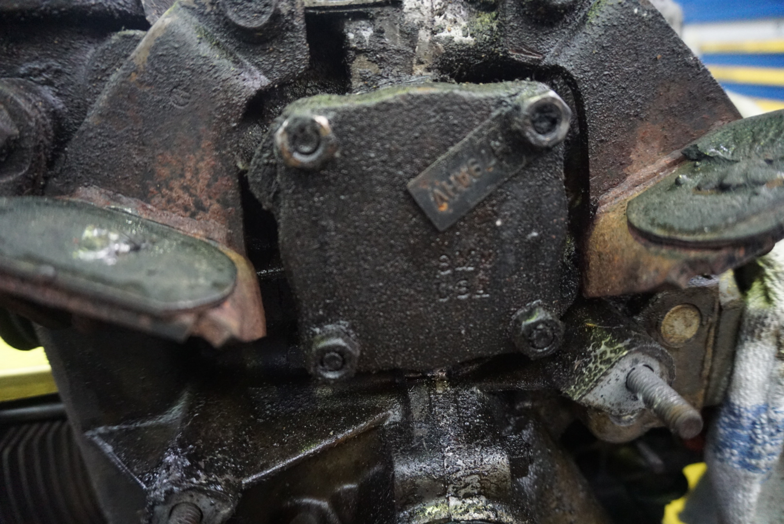

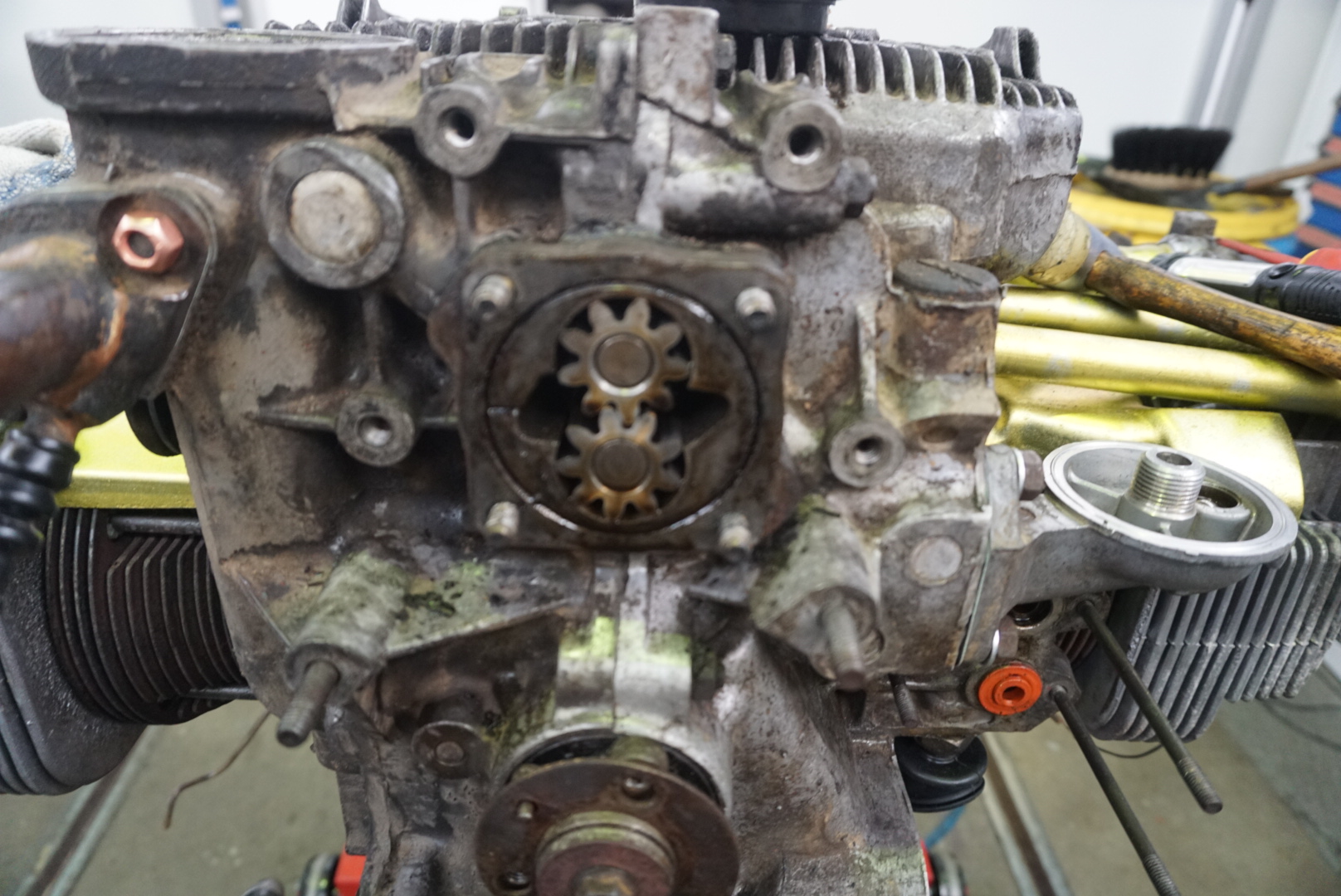

Ich habe mich gestern mal mit der Ölpumpe beschäftigt und folgende Fragen:
  1. Ich habe eine Melling M-79AHV Ölpumpe verbaut. Ist das überhaupt die richtige für meinen Typ 4?!

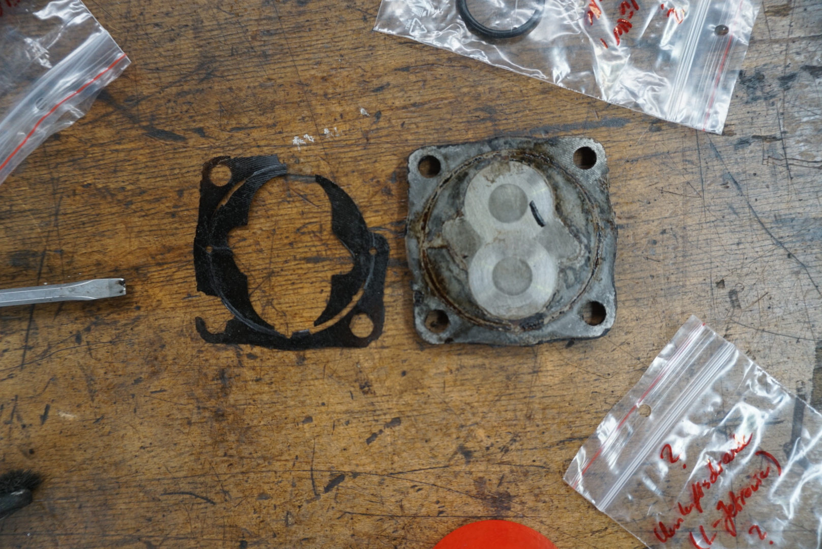

  2. Ich habe nur den Deckel der Pumpe abgenommen. Dort war eine sehr, sehr dünne Dichtung verbaut, die nicht nur den äußeren Ring dichtet, wie bei den einschlägigen, dickeren Dichtungen, die zu kaufen sind, sondern bis auf die beiden Pumpenräder und deren Ausschnitte alles abdichtet. Eine solche Dichtung habe ich aber bei keinem Händler gefunden. Ist das einfach eine zurechtgeschnittene Papierdichtung und sollte auch wieder so etwas einbauen? Baut die Pumpe mit der dickeren Dichtung u.U. keine ordentlichen Druck auf?

Hallo Paul,
ich mache einmal einen Anfang mit meinem Halbwissen über Typ 4 Ölpumpen (bin ja eigentlich eher der Kenner für Typ 1-Motoren).
Paul hat geschrieben: 04.03.2019 20:49 Ich habe eine Melling M-79AHV Ölpumpe verbaut. Ist das überhaupt die richtige für meinen Typ 4?!
Ja, das ist so eine Sache, Antwort "jein". Da die wirklichen Typ 4 Ölpumpen nicht mehr verfügbar waren wie ich nachlesen konnte, hatten sich die Amis etwas einfallen lassen, nämlich Typ 1 Pumpen (möglicherweise noch irgendwie modifiziert).
Deine Pumpe sieht also wirklich eher nach Typ 1 aus (keine beidseitige Lagerung). Welche Länge haben eigentlich die Zahnräder?
Frag einmal Theo nach einer wirklich passenden typgerechen Pumpe:
viewtopic.php?f=7&t=25256&p=247696&hili ... pe#p247672
… vielleicht auch hier eine Alternative: https://www.typ4shop.de/Porsche-914/Por ... ::593.html
Paul hat geschrieben: 04.03.2019 20:49 Eine solche Dichtung habe ich aber bei keinem Händler gefunden.
Ja, hab ich aber auch nur auf Bildern gesehen: https://www.thesamba.com/vw/forum/viewt ... sc&start=0
Paul hat geschrieben: 04.03.2019 20:49 Baut die Pumpe mit der dickeren Dichtung u.U. keine ordentlichen Druck auf?
… vermutlich kommt tatsächlich weniger Druck zustande. Die Dichtung sollte in jedem Fall nicht mehr als 0,12 mm betragen. Manche nehmen da auch gar keine Dichtung sondern nur Gehäusedichtmasse. Dann sollte aber dann das Axialspiel m.E. nach mindestens 5/100stel betragen.
… warten wir noch einmal andere Meinungen / Erfahrungen sowie fundiertes Wissen Anderer ab. :thumb:

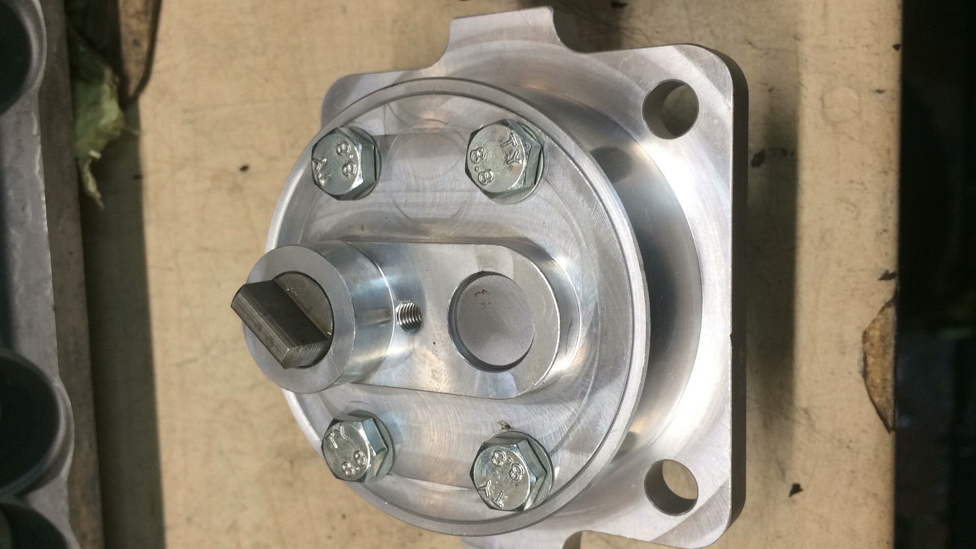

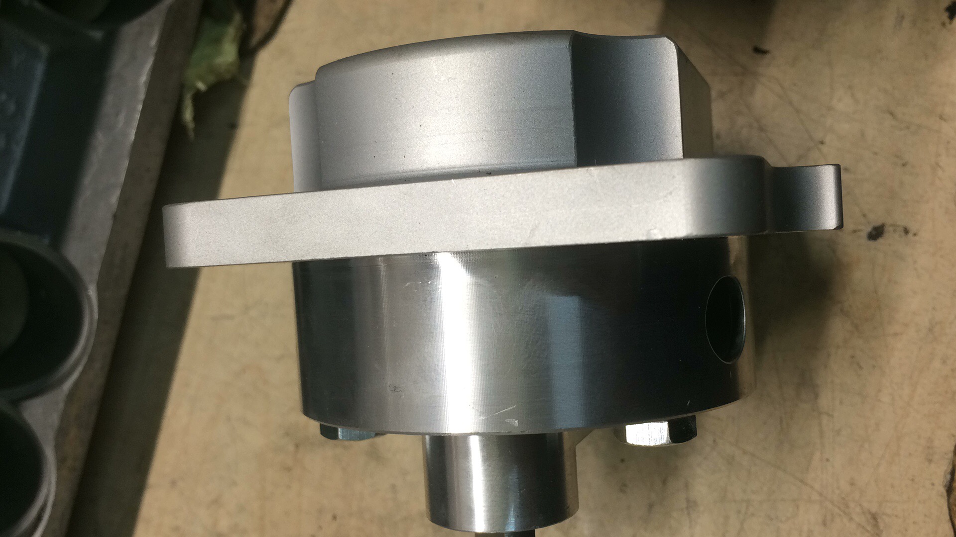

30mm Ölpumpe typ4 eigenbau
moin
die zubehör pumpen sind alle vom typ1 ....umgekehrt baut man ja auch typ4 pumpen in den typ1 weil der sche....deckel immer undicht ist und die typ4 pumpe diesen nicht hat!
die bedenken das sich zu geringer druck aufbaut ist leider berechtigt habe derzeit gerade solch einen reperaturfall hier....neue pumpe ( sogar 30mm) mit fetter dichtung und das ganze machte nur 0,5 bar ....
früher gab es zwei dichtungen,eine dünne und eine dickere....vielleicht musst du mal versuchen bei verschiedenen händlern eine zu kaufen und dir die dünnere herausfischen.
ich baue immer neue 30mm pumpen ein wenn ich einen motor neu aufbaue die sind wie die originalen aber mit 30mm zahnrädern und haben den siffdeckel nicht!
gruss
THEO
