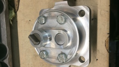

30mm Ölpumpe typ4 eigenbau
moin
die zubehör pumpen sind alle vom typ1 ....umgekehrt baut man ja auch typ4 pumpen in den typ1 weil der sche....deckel immer undicht ist und die typ4 pumpe diesen nicht hat!
die bedenken das sich zu geringer druck aufbaut ist leider berechtigt habe derzeit gerade solch einen reperaturfall hier....neue pumpe ( sogar 30mm) mit fetter dichtung und das ganze machte nur 0,5 bar ....
früher gab es zwei dichtungen,eine dünne und eine dickere....vielleicht musst du mal versuchen bei verschiedenen händlern eine zu kaufen und dir die dünnere herausfischen.
ich baue immer neue 30mm pumpen ein wenn ich einen motor neu aufbaue die sind wie die originalen aber mit 30mm zahnrädern und haben den siffdeckel nicht!
gruss
THEO
