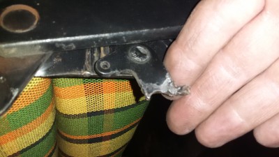

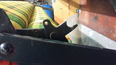

Servus wiedermal,
Diese o.g. Teile, wie auch immer die original heißen, sind bei mir deformiert. Und zwar diese beiden hier, die im Schlafbankscharnier an der Feder hängen und die Sitzlehne fixieren (sollten):
So siehts rechts
Und so links aus
Diese möchte ich mir gerne nachbauen und würde die genaue Form benötigen. Hat zufällig jemand seine Bank ausgebaut und kann mir das Teil mal abfotografieren oder evtl. noch besser den Umriss abzeichnen?

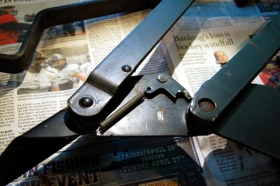

Moin Cornelius,
Jesus hat geschrieben: 07.03.2019 21:24 Diese möchte ich mir gerne nachbauen...
Mit dem Bild solltest Du doch etwas anfangen können:
(Dein verbogenes Teil als Muster und dann schön die richtige Kontur nachempfinden. :wink: )
Quelle: https://www.thesamba.com/vw/forum/viewt ... ?p=7375895

Danke Norbert, das hilft schon ein wenig :gut:
