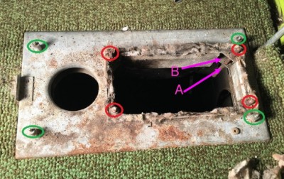

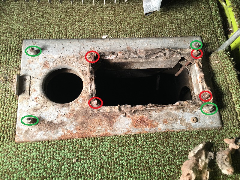

so, hier hoffentlich die letzte Frage in Sachen "Ausbau der Camping-Einrichtung" bei meinem Helsinki. Die Standheizung habe ich erfolgreich demontiert, im wesentlichen durch Entfernen der Muttern an den rot markierten "Stehbolzen" (und durch das Demontieren von Kaminanbauteilen unter dem Bus). Das sieht jetzt so aus:
Wie bekomme ich nun diese Bodenplatte entfernt? Mit den grün markierten "Dingern" (Gewinde mit Rolle)? Die haben aber auf der Unterseite offensichtliuch keinen entsprechenden Austritt. Oder durch Entfernen des Teppichs bzw. der Bodenplatte? Oder wie oder was? :?

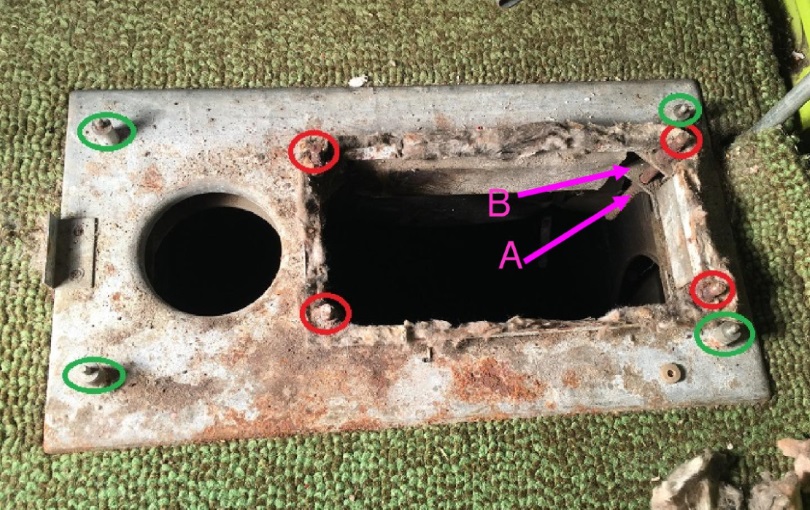

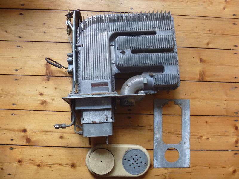

grün bleibt unangetastet. Du musst Dich unters Auto begeben und die 4 Muttern (A) von den Gewindebolzen abschrauben. Dann kannst Du das darunter liegende Blech (B) abnehmen. Jetzt kann man von oben den Rest herausheben. Irgendwie hast Du Dir auch zu viel Arbeit gemacht. Man kann eigentlich die Heizung komplett nach oben herausnehmen und braucht nicht diese zu zerlegen. Ok, Deckel und hinteres sowie vorderes Blech abnehmen und Gasanschluss abschrauben sollte klar sein und Bodenkamin ebenfalls abnehmen.
Edit: Es lässt sich eigentlich diese komplette Einheit entfernen:

Ah okay, DANKE, Norbert!
Das hört sich gut an und wird spätestens morgen in die Tat umgesetzt. Dass ich wahrscheinlich zuviel demontiert habe, hatte ich mir schon gedacht - aber vieleicht komme ich so auch von oben an die vier noch zu lösenden Muttern...
