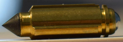

Die Ventile MÜSSEN dicht sein. Aber anscheinend sind meine etwas sensibel , hier mal ein Detailfoto: Man kann erkennen, an welcher Stelle das Ventil aufsitz und man bleibt mit dem Fingernagel beim Drüberstreichen ganz leicht hängen (wirlich kaum fühlbar), gibt es dazu Expertenmeinungen? Kann man SNV´s einschleifen?

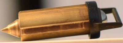

Gerade eingetroffen, neue SNV´s mit Gummispitze!
Ob die jetzt dicht halten?!
Kann jemand aus Erfahrung berichten?!

Jetzt hat endlich alles geklappt.
Die neuen SNV´s scheinen tatsächlich dicht zu sein und lassen sich auch nicht durch die Pumpe überdrücken.
Die Ventile sind ca. 1mm länger als die alten und so liß sich den Motor zunächst gar nicht starten. Ich habe dann so lange rumprobiert, bis das Benzin gut 2-3mm unterhalb der Vorzerstäuberbohrung anstand und der Motor schliesslich doch noch los rumpelte.
Richtig gut lief der aber erst dann, als ich die CO Werte mittels Colortune Kerze eingestellt habe.
Wenn diese Technik tatsächlich glaubwürdige Ergebnisse hervorbringt, bin ich echt beeindruckt. Die Grundeinstellung der Vergaser war durchweg zu fett, ließ sich aber meiner (ungeübten) Meinung nach über das Flammbild superfein einstellen und das an jedem einzelnen Zylinder- das war irgendwie ein beruhigender Vorgang!
Zumindest läuft der Motor jetzt besser als je zuvor und ich hoffe er hat nicht doch noch an irgend einer Stelle Schaden genommen.

so sehen die Dinger aus.
Wie lange die Gummierung hält kann ich nicht sagen. Mittlerweile habe ich einen elektromagnetischen Benzinhahn, ein Abschaltrelais für die Pierburgpumpe sowie einen Benzinfilter mit Druckregelung und Manometer zur Kontrolle eingebaut...viel mehr geht nicht. Bisher bin ich den Bus nur einmal mit roter Nummer gefahren, Termin zur Vollabnahme steht noch aus. Für die ersten Km lief er ganz gut, ich habe aber nochmal den Schwimmerstand nach unten korrigieren müssen, die Kiste war ein drittes mal (im Standbetrieb) abgesoffen. Richtig beurteilen kann ich das deshalb noch nicht. Ich denke aber, dass die richtige SNV- Einstellung 90% der Lösung sind.
