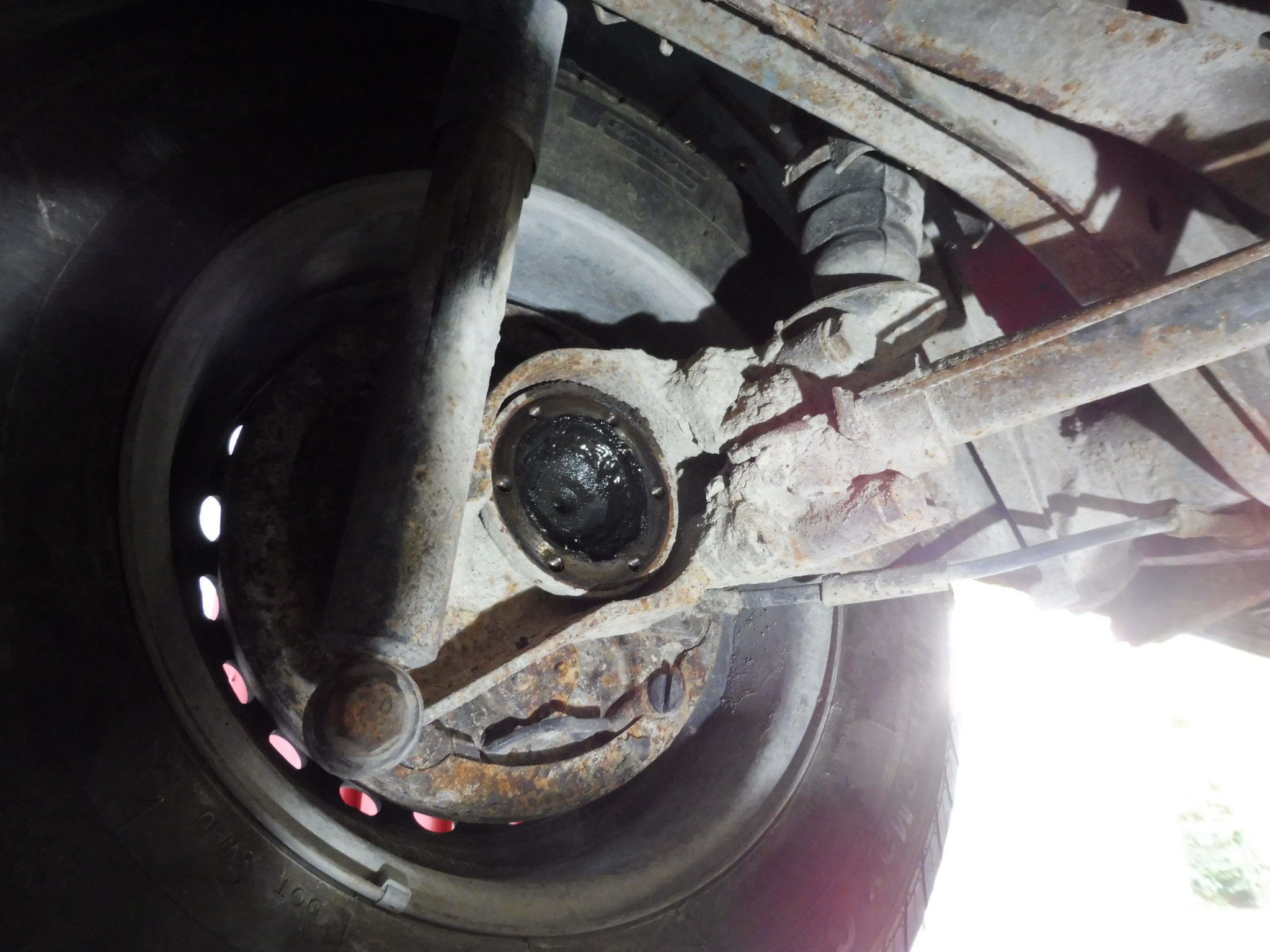

muß ich die Anschlagpuffer der Hinterachse kürzen oder enfernen, wenn ich die Federschwerter hinten verdrehen zum tieferlegen?

Das kommt drauf an wie weit du runter willst

möchte so 60-80mm runter mit verdrehen der Federschwerter

Dann würde ich das oberste Drittel ablängen.

Erscheint auch m.E. nach das sinnvollste zu sein, denn beim gänzlichen Weglassen der Anschlagpuffer und 8 cm Tieferlegung wären
ggf. die Gelenkschutzhüllen stark gefährdet wie bei diesem Kandidaten hier

Danke euch für eure Einschätzung.
Ganz ohne möchte ich eigendlich auch nicht fahren.
Und die Amis haben auch sicher viel mehr als 80mm tiefergelegt.
Ich will ja noch damit fahren und nicht bei jedem Bordstein Angst haben das ich aufsetzte.

Zum Anschlagdämpfer: miss doch einfach mal aus wieviel Platz du in Ruhelage noch hast, wieviel Platz zum Rahmen noch da ist und dann kannst du die Länge des Anschlags bestimmen. Ich habe auch etwa 1/3 gekürzt, liege aber noch etwas tiefer.
Bei den Anschlägen sollte man bedenken, dass die nicht nur einfach ein Anschlag sind sondern eine Zusatzfeder, die geben noch mal ein ganzes Stück nach und das ist auch gewollt (ebenso die kegelförmigen an der Vorderachse).

Gibt es eigentlich Mindestmaß was zwischen Teller und Gummipuffer sein muss/sein sollte?
Ich hab jetzt innen einen Zahn verstellt, den Puffer 1/3 gekürzt.
Finger bekomme ich nicht dazwischen.
Die Originalfotos vor dem Ausbau zeigen, daß davor auch nicht viel mehr Platz war.

Drehstäbe arbeiten nun einmal nur linear, wie Dir bereits bekannt (von Sham?) gemacht wurde.
Die (recht üppig dimensionierten) Gummipuffer wirken somit progressiv.
Leider ist das nirgendwo derart beschrieben worden....
... richtig bemerkt, die Gummipuffer sind nicht nur für einen sanften Anschlag vorhanden, sondern sind auch Teil des gesamten Federungskonzeptes.
(deswegen der originale knappe Abstand)

Ja, das haben Manuel und auch Torsten schon mal erklärt.
Zusatzfeder 2.
Ist bei modernen Autos ja auch so mit den PU Schaumpuffern.
Ich habe auch ein Rad auf eine 10er Kanholz gestellt. Da ist der Bulli kaum eingefedert.
