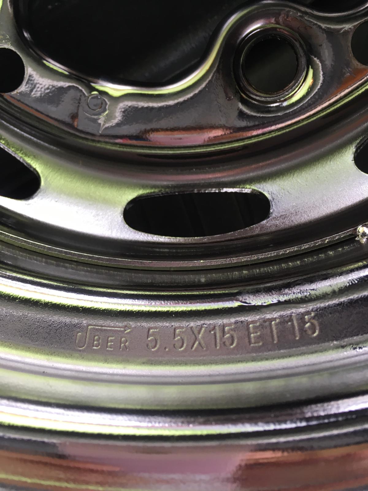

habe mir für meinen T2a Bj 1969 neue Felgen mit 5,5x15 ET15(Porsche 356 replicas) gekauft.
Leider habe ich dazu keine Papiere, aber mein Prüfer meinte wenn ich einen Fahrzeugschein mit diesen oder ähnlichen Felgen für ihn hätte kann er sie mir Eintragen.
Deshalb meine Frage, hat jemand von euch einen solchen Fahrzeugschein und würde mir ein Bild davon schicken?
Danke schonmal.

und was sagt die Traglast der Felgen?
passt nicht alles zum 2t Bulli - ggf. hilft auch Ablastung des Bullis, wenn nur leerer Bus...

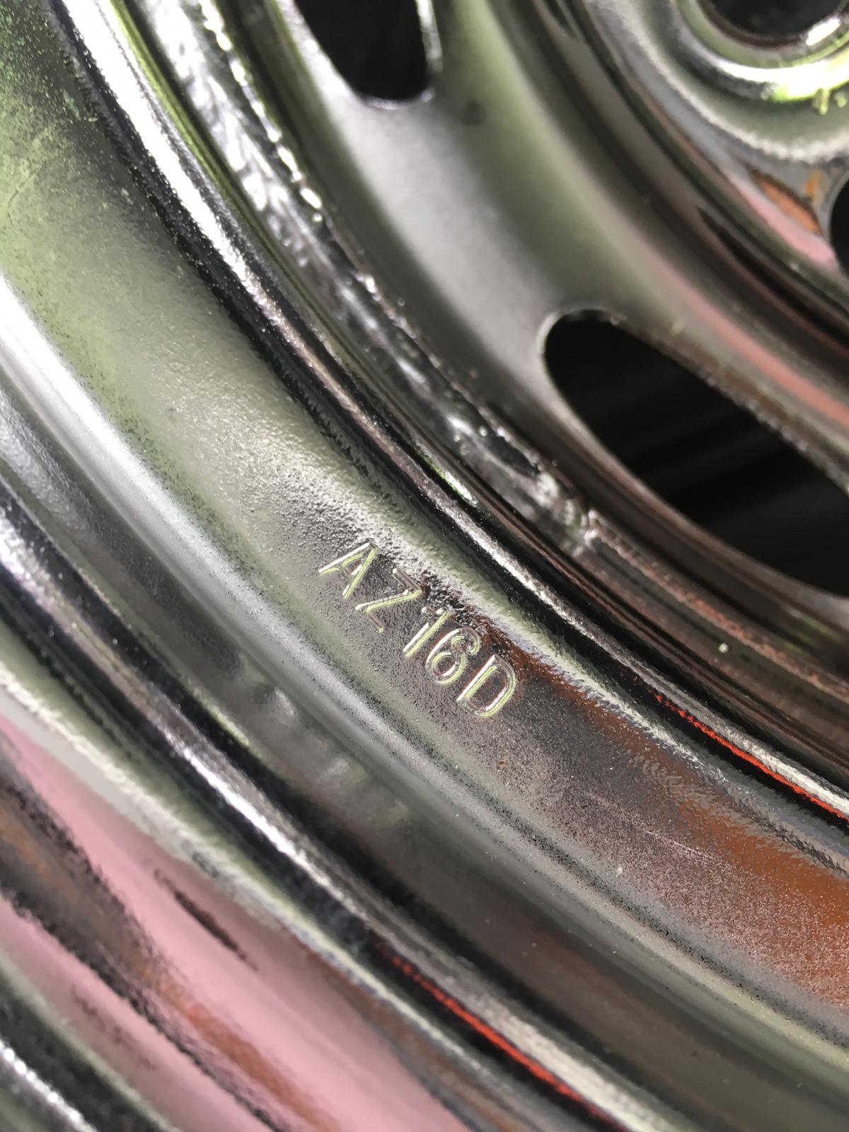

Im Anhang noch die „Nummern“ der Felge.

Hab leider überhaupt keine Angaben zu den Felgen außer was auf den Bildern zu sehen ist.Rolf-Stephan Badura hat geschrieben: ↑29.03.2019 08:44 und was sagt die Traglast der Felgen?

Die Baugleiche "Chrom Mangels 142" hat nur eine Radlast von 400kg!
Im Link das Gutachten:
https://www.kaeferfriseure.de/upload/pd ... en_abe.pdf
