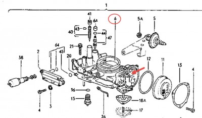

- Gibt es für diesen Vergaser auch eine detailierte Ersatzeilzeichnung für den Vergaserdeckel mit Startautomatik (In den gängigen Explosionszeichnungen wird dieser nur als Ganzes aufgeführt)?

Ja, durch den Knappmann-ETK muß ich mich noch durchwühlen. Aber in den Zeichnungen und Listen die ich gefunden habe, wird der Deckel nur mit einer Nummer (6) als Ganzes behandelt, das Innenleben der Startautomatik fehlt gänzlich. Ich bräuchte z.B. die ET-Nr. der Luftklappenwelle (Pfeil).Wonach suchst Du denn genau bzw. was fehlt Dir? Im Knappmannersatzteilkatalog nichts gefunden?
