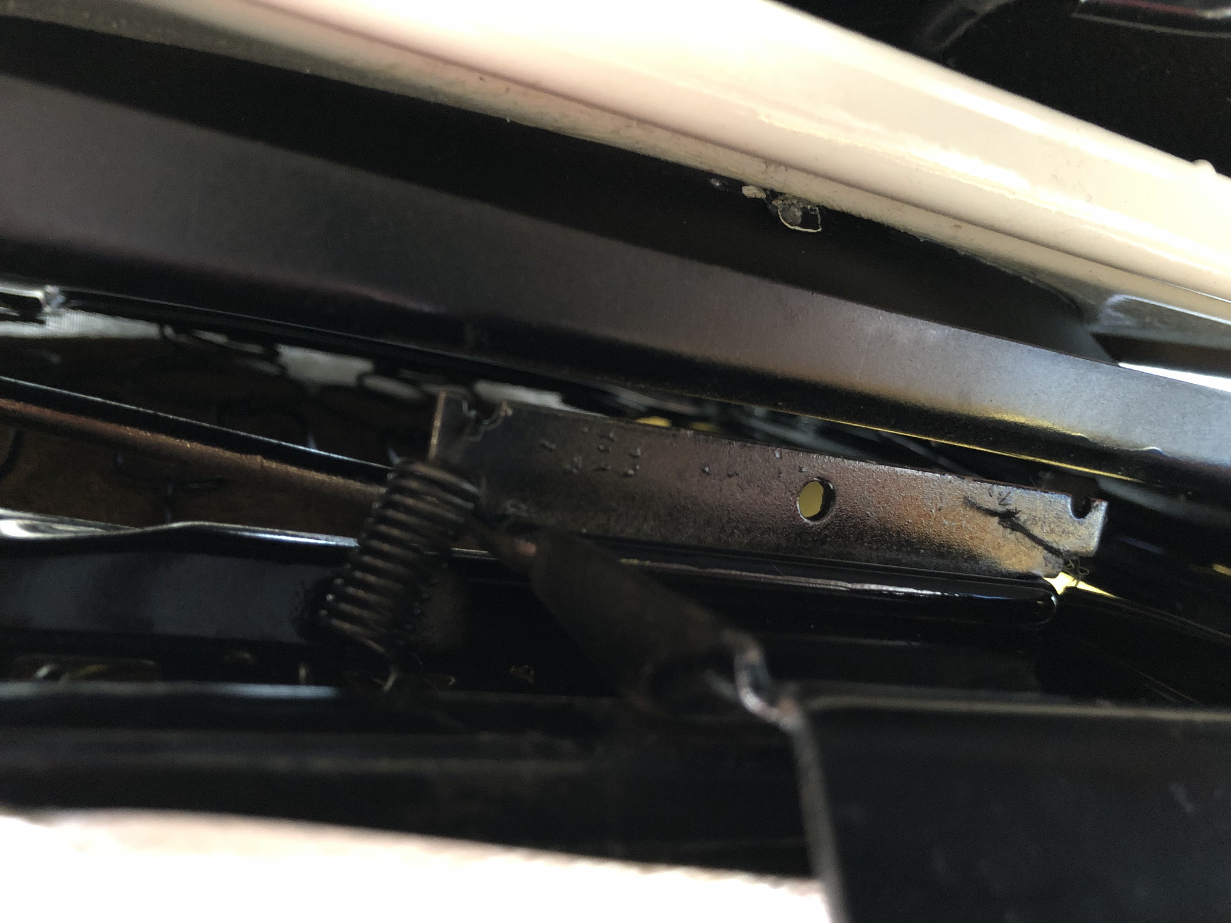

Schönen Tag,
mir ist heute aufgefallen, dass es während der Fahrt bei mir am Beifahrersitz ordentlich klappert. Nach genauerem Betrachten hab ich gemerkt, dass eine der beiden Federn bei dem Hebel für die Sitzverstellung (vor/zurück) fehlt und deshalb der Hebel hin und her klappert.
Jetzt hab ich versucht mir auszumahlen wie man diese Feder wohl nennt und hab versucht sie irgendwo online zu finden, allerdings ohne Erfolg.
Hat jemand ne Idee wie man diese Feder genau nennt oder weiß vielleicht sogar ob/wo man diese noch bekommen kann?
Im Anhang noch ein Bild von dem fehlenden Übeltäter und seinem Kollegen.

Re: Feder von Sitzverstellung
http://www.michaelknappmann.de/bulli/mi ... 08900.html
Vermutlich Feder 13, aber genau die Nummer fehlt im Ersatzteilkatalog.
Ggf diese hier:
https://www.volkswagen-classic-parts.de ... 0e3fb.html
Aber da fehlt die Bildtafel zur Scheklefeder.
Ich denke du stellt am besten eine Teilesuche ein, so etwas sollte ja gebraucht zu bekommen sein
http://katalog.federnwerk-bischoff.de/i ... h=4_28_244
Ggf diese hier:
