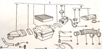

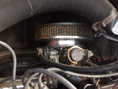

Guten Abend,
hier im Forum habe ich schon wertvolle Hinweise zum Blinkerschalter bekommen - in einem Baujahr eines Modellwechsels können sowohl die
Vorgänger- oder Nachfolgerteile verbaut sein.
Es geht nun um das Thema Luftfiltergehäuse in Originalzustand versetzen.
Der Tüv-Prüfer hat bei einer Vorbesichtigung meinen derzeitigen Zübehör-Luftfilter (siehe Bild) reklamiert.
Mein Bulli: T2b, Produktion 03.1973, 1.7 Liter Flachmotor, Kennung CB, 66 PS
Aktuell bin ich so auf der Suche nach einem gebrauchten Ersatzteil, aber bei meiner Recherche bin ich auf mindestens 2 unterschiedliche Varianten gestoßen. Bei VW Classic-Parts mit Rechteckfilter, beim VW-Händler im PC mit Oelbad.
Die Suche ist schwierig, wenn man gar nicht weiß, wonach man genau suchen soll.
Kann hier im Forum jemand dieses Rätsel auflösen oder mir vielleicht ein Foto / Ersatzteil-Nr. von seinem entsprechenden Bulli schicken.
Schon mal vielen Dank und schöne Ostern.
VG Andreas

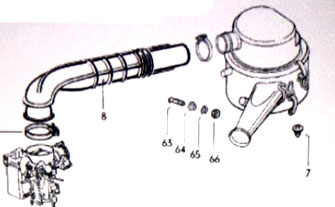

der obere Filter ist eigentlich der korrekte für deinen Motor, dieser wird aber nicht passen denn du hast einen falschen Vergaser verbaut.
Original müsste dein Motor eine zweifach-Vergaseranlage haben und keinen einzelnen zentralen Vergaser. Daher passt natürlich das originale Filtergehäuse nicht.
Das untere Luftfilgerhäuse ist das des Typ1 Motors mit einem einzelnen Vergaser. Ggf. kannst du den verwenden, allerdings fehlen dir hierfür vermutlich im Motorraum die passende Aufnahme.
Du wirst also entweder auf die originale Vergaseranlage (PDSIT 32/34) nebst passendem Gasgestänge und den Ausgleichsleitungen umbauen, oder halt aus irgendwelchen Teilen einen passenden vernünftigen Luftfilter bauen müssen.

Mit der jetzige Gemischaufbereitung hat dein Bulli keine Betriebserlaubnis mehr. Das ist ein Zentral-Weber-Registervergaser. Ami-Müll!!
Schau mal in deinen Papieren ob der Vergaser explizit eingetragen ist. Wenn nicht kannst du alles rauswerfen und eine originale Solex-Zweivergaseranlage einbauen.
Deine Bilder zeigen Luftfilter für die originalen Vergaser. Für deinen Kram gibt es gar nix! Auch keine Hilfe oder Service.
Kontaktiere Doch mal der Verkäufer. Ggf. hat er Dir ein nicht zulassungsfähiges Fahrzeug verkauft.
Bei uns würdest Du bei einer pingeligen Fahrzeugkontrolle sofort auffallen. Dann wird der Bulli direkt beschlagnahmt und zum TÜV zur Begutachtung gebracht. Alles weitete kannst Du Dir selber denken. Wird teuer. Davon hast du schon die halbe Verfaseranlage finanziert.
So genug geklugscheisst.
Guck was Du machst. Einen Luftfilter brauchst du nicht suchen. Da passt nix
Sprech mal mit deinem Ing ob er die vorhandene Anlage eintragen kann. Dazu ein "kleines" Abgasgutachten und es sollte passen

die Zweifachvergaseranlage, wie sie bei uns noch bis in die 80er Jahre im luftgekühlten T3 verbaut wurde, wurde in den USA nur für recht kurze Zeit angeboten. Danach hatten alle Motoren im T2 eine Einspritzanlage. Entsprechend gibt es dort kaum Ersatzteile und wenige die sich mit der Anlage auskennen.
Ist nun etwas größeres defekt wurde oft auf diese Universal-Vergaser umgerüstet. Ebenso bei defekten Einspritzanlagen.
Da dein Bus vermutlich aus Kalifornien stammt, wird dieser Vergaser vermutlich den Weg in den Motorraum gefunden haben, als die zweijährige Abgasuntersuchung nicht mehr bestanden wurde.
Das Problem ist aber, dass diese niemals vom Werk aus verbaut wurden und es entsprechend keine Gutachten dafür gibt, aber halt auch keinerlei Dokumentation. Du wirst also bei Problemen recht aufwändig erstmal den Status-Quo prüfen müssen.
Vorteile: mir fällt tatsächlich keiner ein, außer das hier natürlich weniger Unterdruck-Geraffel vorhanden ist als im Serienzustand.
Nachteile:
- muss richtig abegdüst werden (Prüfstand)
- keine Abgasgutachten
- keine Ersatzteile hier in Deutschland
- keine Dokumentation
- weniger Leistung (vermutlich)
Willst du die Anlage tatsächlich weiter betreiben wollen, wirst du Zeit und Geld in die Hand nehmen müssen um das Ding erstmal für den TÜV bereit zu bekommen. Stelle auch sicher, dass solche Dinge wie Zündverstellung und Bremskraftverstärker richtig angeschlossen sind und auch funktionieren.
