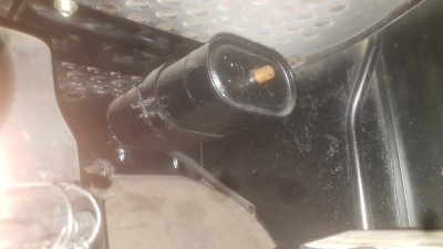

im Motorraum meines Busses ist oben rechts ein kleiner Behälter mit Anschlüssen vorn/hinten verbaut. Allerdings ist da nichts mehr angeschlossen.
Was war denn da verbaut? Ist das etwas originales von VW?
Eventuell war da was zum Entlüften angeschlossen? Ein abgeschnittener Anschlussschlauch hängt noch dran...
Vielleicht habt ihr eine Idee?

das ist wohl aus einem Ami Bus, an der einen Seite ist ein großer Anschluß an der anderen Seite ein großer und ein kleiner. Ein großer Anschluß geht ans Kurbelgehäuse oder hinten links an den Gebläsekasten (Typ4) der andere große Anschluß geht an den Vergaser, an den kleinen wird die Tankentlüftung angeschlossen. Du kannst das Geraffel aber auch ausbauen, das wird nicht wirklich gebraucht.

Markus hat ja schon etwas angemerkt, aber an den Vergaser geht da wirklich kein Anschluss.
Vielleicht nur vertippt, es müsste nämlich Luftfilter heißen.
… aber es gab ja schon einmal dieses Problem, vielleicht hilft dieser Beitrag etwas weiter:
viewtopic.php?t=18604
Der Amescador-Link geht inzwischen leider nicht mehr, ich meine aber, dass das Prinzip auch ohne deutlich werden sollte.
… und die Tankentlüftung bloß sorgfältig mit gutem Luftdurchsatz am Luftfilter anschließen, nicht dass Du Dir Deinen Tank ruinierst wenn er nicht mehr atmen kann.

Und wenn man wissen will, was passiert, wenn man Vergaser und Tankentlüftung verbindet...

na das passt doch, der Bus ist ursprünglich aus den Staaten reimportiert und wurde dann hier neu aufgebaut. Daher wohl auch abgeklemmt...

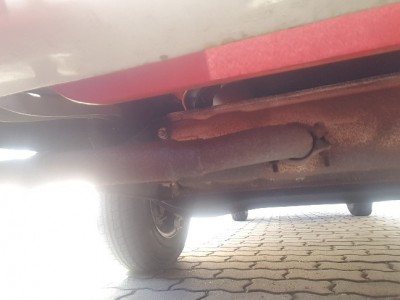

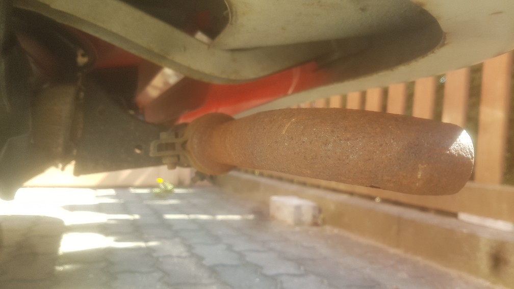

Mein Dämpferrohr und Endstück sind beide mächtig gammelig, liegt wohl an der etwas längeren Standzeit. Der Bus wurde ja schon in 2011 restauriert und seit dem wenig gefahren.

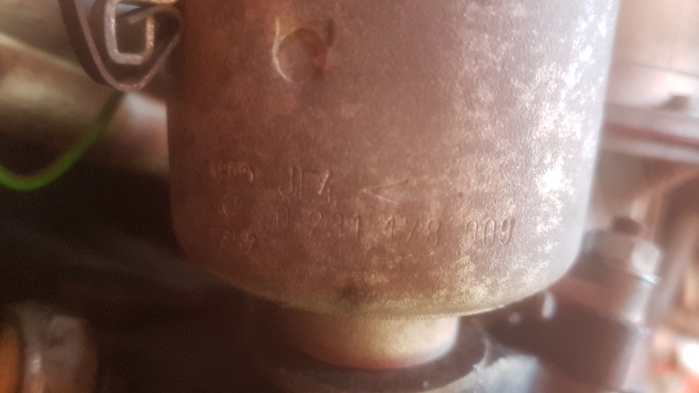

matthias_vwauto
- Beiträge: 114
- Registriert: 05.11.2018 13:32
Re: Was war denn hier verbaut?

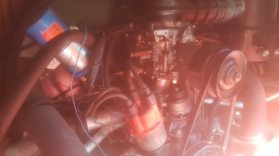

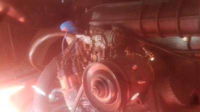

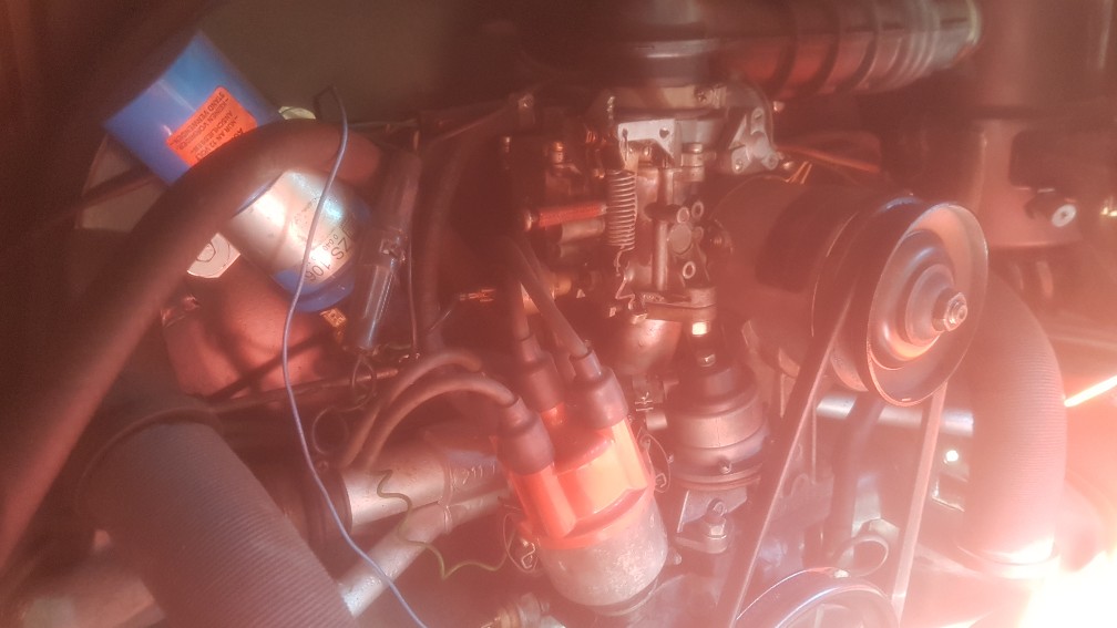

Hier nun die versprochenen Bilder:
- Auspuff
- Motor / Vergaser (mit toller Abdichtschraube
- Zündverteiler mit Teilenummer
leider hat die Sonne etwas geblendet, hoffe aber man kann genug erkennen.
Bin mal gespannt wer Informationen hat
Gruss
Matthias
- Auspuff
Gruss
Matthias
