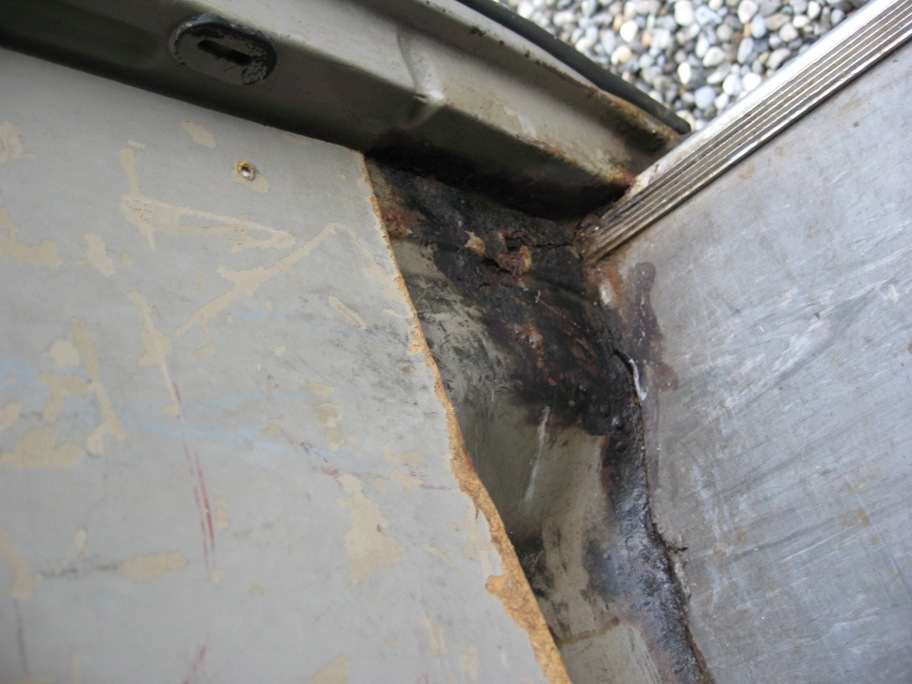

Blech ist jetzt so ein Thema....
Der Wagen wurde vor 1 1/2 Jahren schon gemacht. Geschweißt und neu lackiert.
Leider gibt es keine Fotos wie es vorher aussah oder wie das ganze gemacht wurde.
Der Lack beginnt teilweise auch schon wieder kleine Blasen zu schieben.
Es sieht für mich aber so aus als ob der Lackierer einfach nur schlechte Arbeit beim Lackaufbau geleistet hat.
Nach Aussage des Besitzers wurden die rostigen Stellen ausgetrennt und Rep.Bleche verschweißt.
Der Untenboden sieht soweit wirklich gut aus. Wagenheberaufnahmen sind alle noch sehr gut.

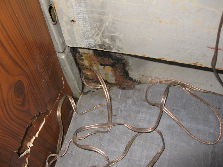

es gibt im Innenraum (hinter der halbhohen Trennwand) rechts und links eine Stelle mit der ich nicht so recht weiß was mir da entgegen kommen kann. Und der Fußraum vorne (Bodenblech) hat etwas Rostansatz. Aber auch nichts akutes oder dramatisches....

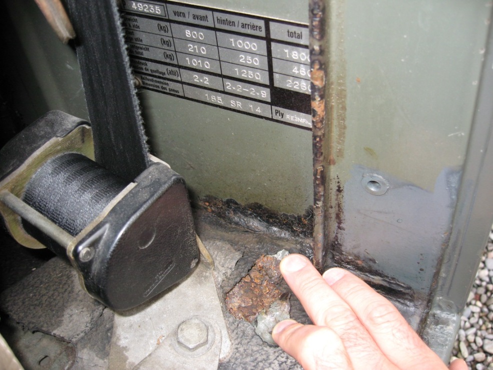

Mein Bauch findet den Bus jetzt noch dubioser, als vorher.
Die Gurtaufnahme ist gammelig, obwohl der Bus grad erst geschweißt wurde, die B-Säule an der Schiebetür sieht auf dem Bild auch so aus, als wenn die unteren 20cm morsch sind.
Blasen unter dem Lack sind fast immer auf Rost zurück zu führen, wenn der Lackierer Mist Baut, gibt es eher Risse.
kurzum: Schlechtes Gefühl. :banned:
