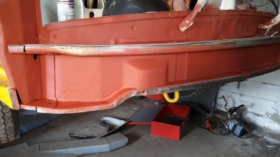

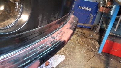

ich habe mich Ende März relativ spontan dazu entschlossen, bei meinem Bulli die Frontpartie zu überarbeiten.
12 Jahre nach dem 1. Versuch einer Restaurierung zeigten sich die Auswirkungen meiner damaligen Unkenntnis ziemlich deutlich und da mal wieder TÜV ansteht, gings ans Werk:
Die Blecharbeiten gingen (mit jetzt doch einiger Erfahrung mehr) ganz gut von der Hand und waren relativ schnell erledigt.
Dann habe ich mich mal ans Verzinnen gewagt, und auch das brachte Ergebnisse, mit denen ich gut leben kann.
Da mein Lackierer leider aufgrund von Personalausfall keine Zeit für das Projekt hat, kommt mit der Garagenlackierung jetzt ein Thema auf mich zu, bei dem ich noch ziemlich grün hinter den Ohren bin.
Da hier ja schon die ein oder andere sehenswerte Garagenlackierung gezeigt wurden, möchte ich mal versuchen, etwas vom Schwarmwissen zu profitieren.

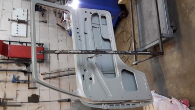

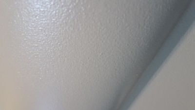

Ich habe mich jetzt auch für den 2K Grundierfüller entschieden und heute gleich mal mit einer Tür angefangen, nachdem ich mir einen Lackierständer gebaut hatte.
Das Grundieren klappte auch schon ganz gut und ohne einen Läufer, nur die Oberfläche ich nicht so toll geworden.
Ich vermute, da muss ich etwas dickere Schichten lackieren und vielleicht etwas mehr Verdünnung nehmen, oder?

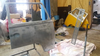

Ich schleife zumindest die Grundierung der Reparaturbleche lieber runter, da habe ich schon erlebt, dass die relativ leicht abblätterte, und das möchte ich gerne ausschliesen.
Ich habe dazu die Tür mit einer CSD Scheibe auf der Drehzahlgeregelten Flex entlackt und dann mit dem Exzenterschleifer und 80er Körnung angeschliffen.
Morgen werde ich mich dann mal ans Spachteln der Tür machen, die haben ja mal neue Außenhäute bekommen.

Die Oberfläche deiner Grundierung sieht nach zu kleiner Düse oder viel zu wenig Verdünnung aus.
Den Effekt hatte ich auch schon (auch beim Lack) - trotz angegebener Verdünner+Härtermenge und richtiger Düse... Interessanterweise tritt der Effekt bei senkrechten Flächen weniger aus bei waagrechten auf....
Würdest Du dann noch mehr Verdünnung verwenden oder eine größere Düse (1,5 vs 1,3)??
die Düse passt einigermaßen, ist eine 1,4er (Vorgabe sind 1,3 - 1,8)
Ich schleife das morgen nochmal komplett glatt und versuche es nochmal mit etwas mehr Verdünnung, das übt ja :wink:

Ich verwende für Grundierung immer eine 1.8mm Düse, für Lack 1.3mm.
Material erwärmen hilft auch.

hab grade mal nechgesehen, der Füller braucht 1,5 - 2 , von daher macht eine etwas größere Düse srpätestens dann Sinn.

Ich habe Grundierfüller auch schon mit einer 0.8er Düse aufgetragen. Das funktioniert auch noch.
Du hast zu wenig Verdünnung genommen. Man muss extrem genau bei den Mischungen aufpassen und sich einfach an die Angaben des Herstellers halten.
Und dann noch schauen ob es Gewicht oder Volumen ist, wonach man mischt.

Statt Maikäfertreffen war heute schleifen und primern dran.
Mit 1,7er Düse und etwas mehr Verdünnung sieht die Oberflache schon viel besser aus, aber dafür gabs auch gleich ein paar kleine Läufer.
Aber ich hab ja noch ein paar Spritzgänge zum Üben :wink:

Hallo Peter,
Peter E. hat geschrieben:
01.05.2019 21:27
Tja, nun hast Du die mögliche Spannbreite durch, angefangen mit "Orangenhaut" und jetzt endend mit "Läufern" (Gardinen) und das erst beim Füllern / Grundieren. :?
… nun musst Du nur noch die "Mitte" finden. :wink:
https://www.standox.com/content/dam/EME ... efekte.pdf
Ich weiß nur allzu gut, dass das alles auf Erfahrung basiert und letztendlich auch von der jeweils herrschenden Temperatur abhängt. :)
Deshalb gebe ich auch immer den Rat, zunächst vorher einen Blecheimer / Blechtafel mit zulackierten. So kann man rechtzeitig erkennen, wo noch Feinabstimmung nötig sind (Luftdruck, Farbmenge, ggf. noch Verdünnung hinzufügen). Zwischen den Spritzgängen lässt sich auch gut eine "Fingerprobe" am "Übungsteil" machen, um den nächsten Gang dementsprechend zeitlich genau starten zu können.
… und hat man das dann endlich alles endlich in den Griff bekommen, so sind die Verhältnisse beim Decklack wieder ganz andere, so meine Erfahrungen. :?
Der Blecheimer möge einem auch hier helfen... :thumb:
BTW: Mir wurde seinerzeit empfohlen, zunächst einen alten Kühlschrank unfallfrei zu lackieren, erst dann sollte ich mich ans Auto wagen. So hab ich es dann auch gemacht und bin bislang mit dem Ergebnis nicht ausgelacht worden, was die Lackierung meines Bullis betrifft. :D
… warten wir noch einmal andere Hinweise / Erfahrungsberichte ab. :yau:
