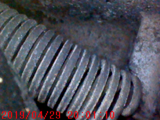

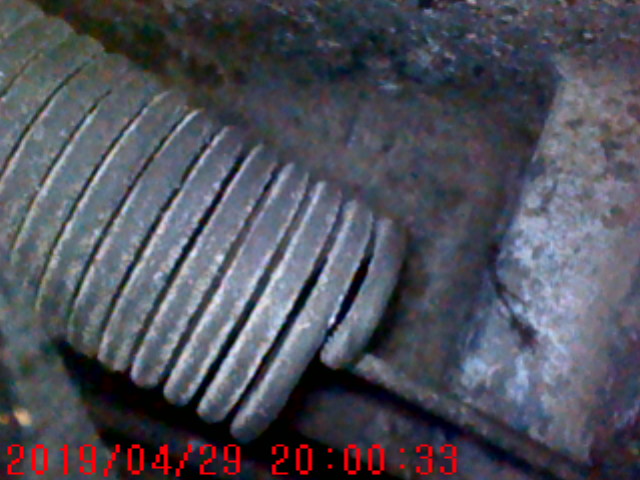

ich habe vor 2 Wochen in meinen Typ1 50 PS Doppelkanalmotor neue Kolben/Zylinder und Zylinderköpfe eingebaut. Seit dem ist die Motoröltemperatur ca. 15 grad höher. Ich denke mal, das das an der höheren Reibung Kolbenringe/ Hohnspuren liegt und das das sich nach einer Einlaufphase wieder normalisiert. Da ich sicher gehen wollte, das die Temperaturregelung richtig funktioniert, habe ich den Thermostaten und die Luftklappenregelung kontrolliert. Da ist so ein Reprothermostat eingebaut, der aber funktioniert. (Dehnt sich bei ca. 75 grad ca. 15mm aus). Ich habe mit einer Endoskopkamera mal die Stellung der Rückholfeder in Offen- und Geschlossenstellung festgehalten und 2 Videos von der Schwenkbewegung der Klappen gemacht. Einmal die ganz linke Klappe und die ganz rechts, von oben hinter dem Gebläsekasten. Ist das alles korrekt so?

Da das mit den Videos nicht funktioniert:
Bei mir machen die 4 Klappenhebel eine Schwenkbewegung von ca. 10-15grad. Der Thermostat 10-15mm.
Da ich nicht mehr weiss, wie das vorher war, hoffe ich das mir da einer weiterhelfen kann. Ich könnte auch die Videos zumailen. Sind mpeg , avi und mp4.

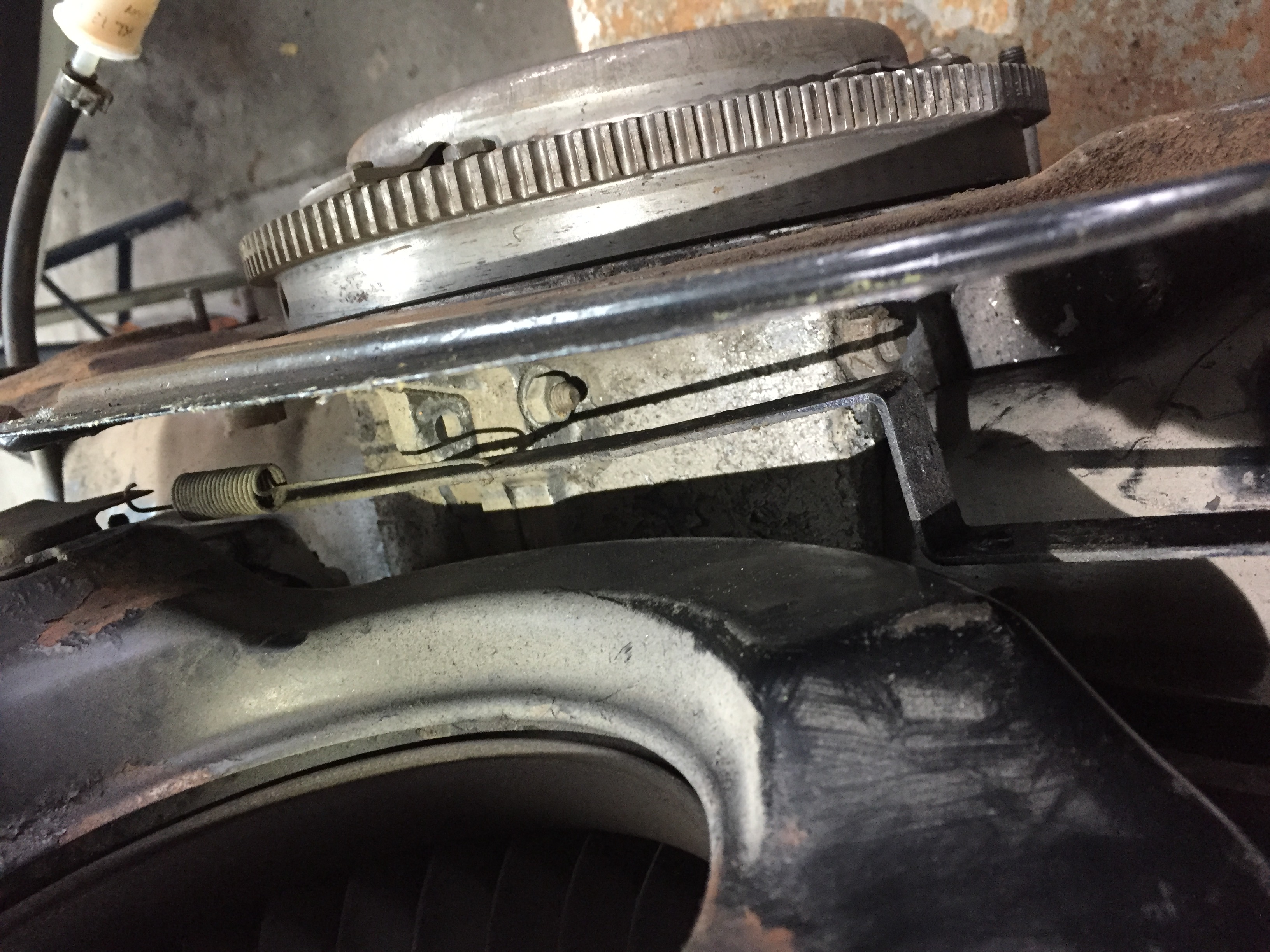

Hallo Ralle,
ist das im Bild die Gehäusetrennfuge? Wenn ich das so schätze macht das ca. 15mm Weg aus? Ist m.E. zu wenig, die Klappen bzw. der horizontale Mechanismus sollte sich ca. 25-30mm bewegen. Müßte ich mal nachmessen, bin aber sicher, daß jemand Bilder hat. Die richtige Öffnung der Klappen ist überlebenswichtig.
Beste Grüße Mathias

Ja das ist die Trennfuge. So sah das vorher aus:

Ja ich denke da klemmt was..aber eher in Richtung geschlossen..garnicht gut.
Der Weg ist sicher auch weiter, aber kann ich so aus dem Hut nicht sagen..denke doch eher Richtung 50mm. Schraub doch mal unten den Deckel unter dem Thermostat ab und selbes dann auch mal, da kannst die Klappen auf Leichtgängigkeit prüfen.

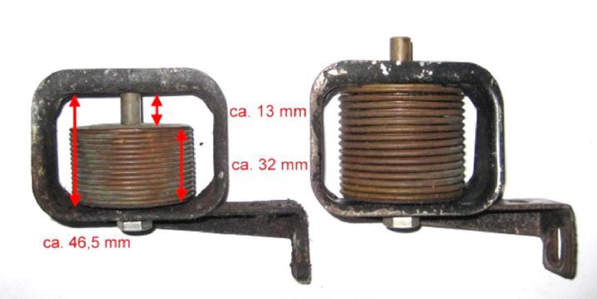

- Beiträge: 7780
Re: Thermostat/Hebelweg Gestänge
Hallo Ralf,
den Hebelweg am oberen, waagerechten Verbindungsgestänge habe ich auch nicht mehr in Erinnerung. Aber beim originalen Thermostat haben wir am senkrechten Gestänge einen Hub von etwa 13 mm. Dieses Gestänge wird von der Federkraft stets oben in Stellung "Klappen auf" gehalten, wie schon richtig angemerkt wurde. Dementsprechend wird das Thermostat montiert und eingestellt und um den genannten Hub nach unten gezogen und unten mit der 8er Schraube festgezogen (vgl. bitte auch einschlägige Reparaturleitfäden).
Wenn man an der senkrechten Stange mit dem Gewindeende zieht und es geht immer wieder selbständig und klemmfrei nach oben, wäre das schon einmal ein gutes Zeichen.
Im Übrigen ist bekannt, dass das Mexiko-Thermostat nicht wirklich so das "Pralle" ist. Bei einem Defekt verklemmt das gern undefiniert und wenn das in der "Kaltstellung" verharrt, kann man sich mit wenig Phantasie vorstellen, dass dann der Motor überhitzt.
… ich werde beim MKT einmal schauen, ob es noch irgendwo einen originalen Halter sowie Thermostat gibt.
