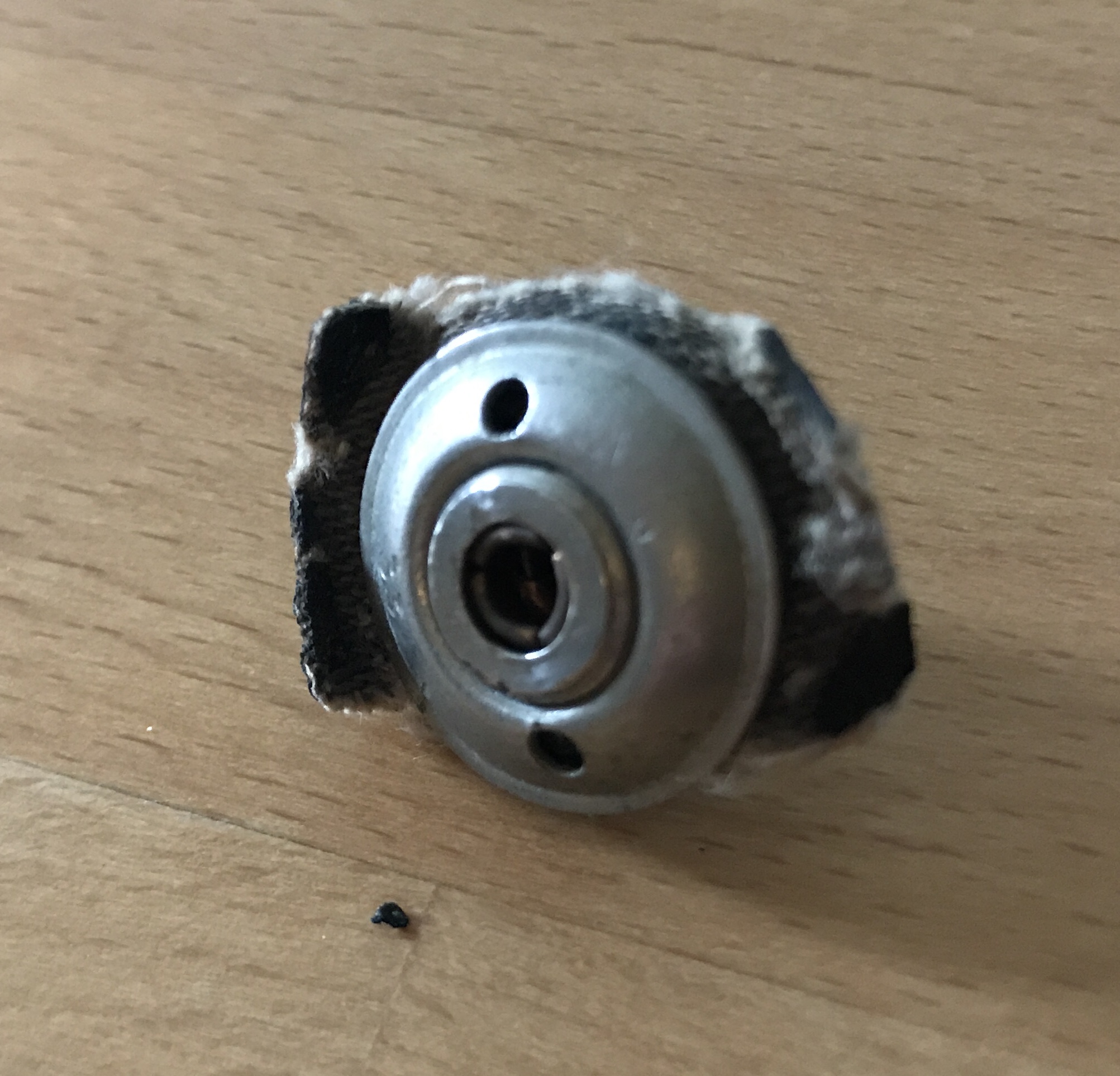

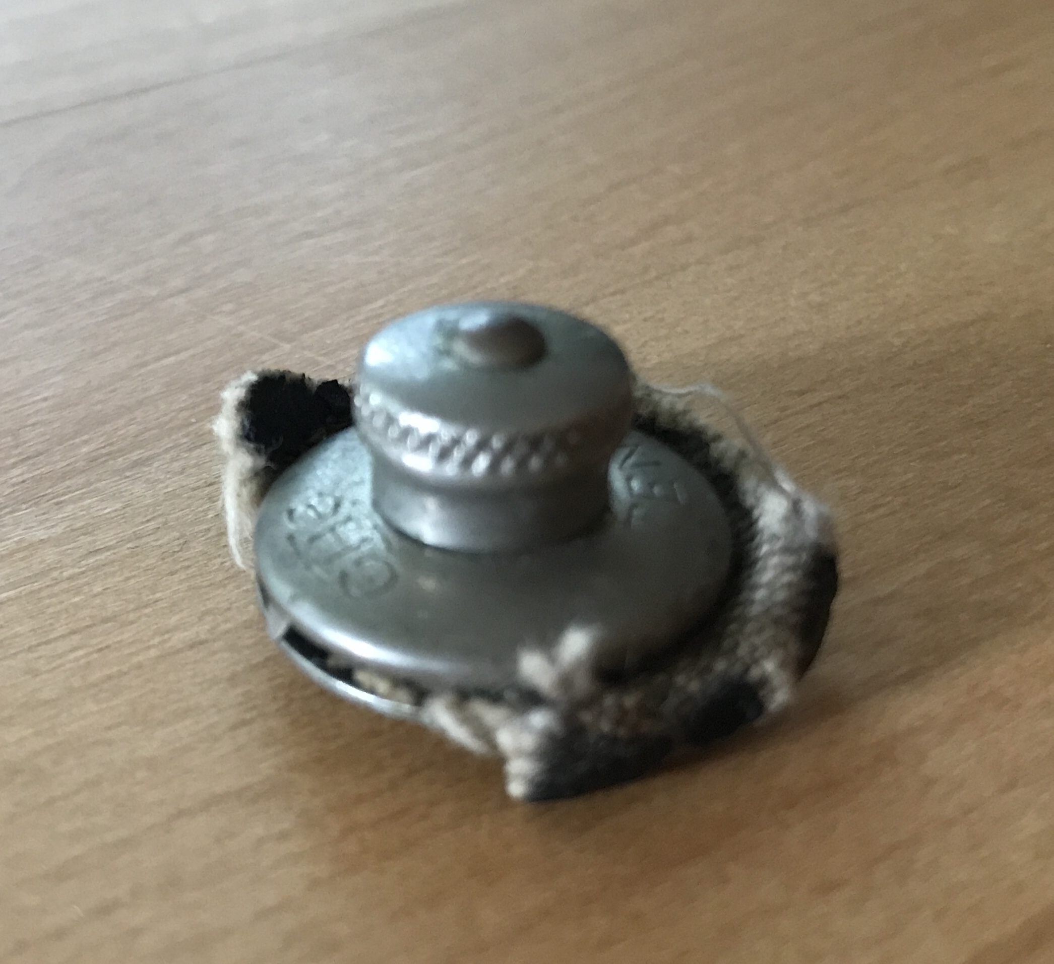

Hallo zusammen, ich habe hier ein besonderes Teil welches ich gerne wieder in meinem Tee zwei verbauen möchte. Ich gehe davon aus dass das jeder erkennt… :D Hallo zusammen, ich habe hier ein besonderes Teil welches ich gerne wieder in meinem Tee zwei verbauen möchte. Ich gehe zwar davon aus dass das jeder erkennt… :lol: :D aber zur Sicherheit… dabei handelt es sich um den Verschluss vom Deckel des Original Stau- bzw. Sitzkasten zwischen dem Fahrer und Beifahrersitz.
Wie man sieht, ist der Lederriemen leider abgerissen. Gerne würde ich diesen Verschluss mit einem neuen Riemen versehen. Kann mir jemand sagen wie man diesen Verschluss öffnet um einen neuen Riemen anzubringen?
Vielen Dank
Jimm
Beiträge: 7647
Re: Wer kennt das Teil?
Hallo Timo,
Jimm88 hat geschrieben: 02.05.2019 19:42 Ich gehe davon aus dass das jeder erkennt
Ich fürchte nicht, weil so ein Teil niemals von VW verbaut wurde. Da wird wohl jemand etwas (verschlimm-) bessert haben. :D
Jimm88 hat geschrieben: 02.05.2019 19:42 Kann mir jemand sagen wie man diesen Verschluss öffnet um einen neuen Riemen anzubringen?
Dieser Verschluss hat auch einen Namen und wenn man den weiß, kann man auch danach suchen. :thumb:
Ich lüfte mal das "Geheimnis", denn es handelt sich um einen sogenannten "Tenaxknopf" . :mrgreen:
… und dafür gibt es das passende Montagewerkzeug: https://www.diekleinewerft.de/Tenaxknop ... schluessel
Um die Mutter des Knopfes zu lösen, kann man sich aber selbst etwas basteln. Ich habe dafür 2 Stahlnägel genommen, ein Stück Flacheisen im richtigen Abstand und mit dem richtigen Durchmesser durchbohrt und schon war der Spezialschlüssel fertig. :D
Gutes Gelingen :!:

Schau mal bei Loxx da gibt es die Dinger zu kaufen. Ich glaube die kann man mit einem Loxx Schlüssel öffnen. In die zwei Löcher kommt der Schlüssel rein.. ob man dann drehen kann??

:wall:
Und ich hab gedacht ich hab was besonderes! :oops:
War am Kasten meines 78‘er T2 Westfalica. Also nichtmal Original?

Der Knopf löst sich nur durch Zug auf das Oberteil (Sturmsicher)
