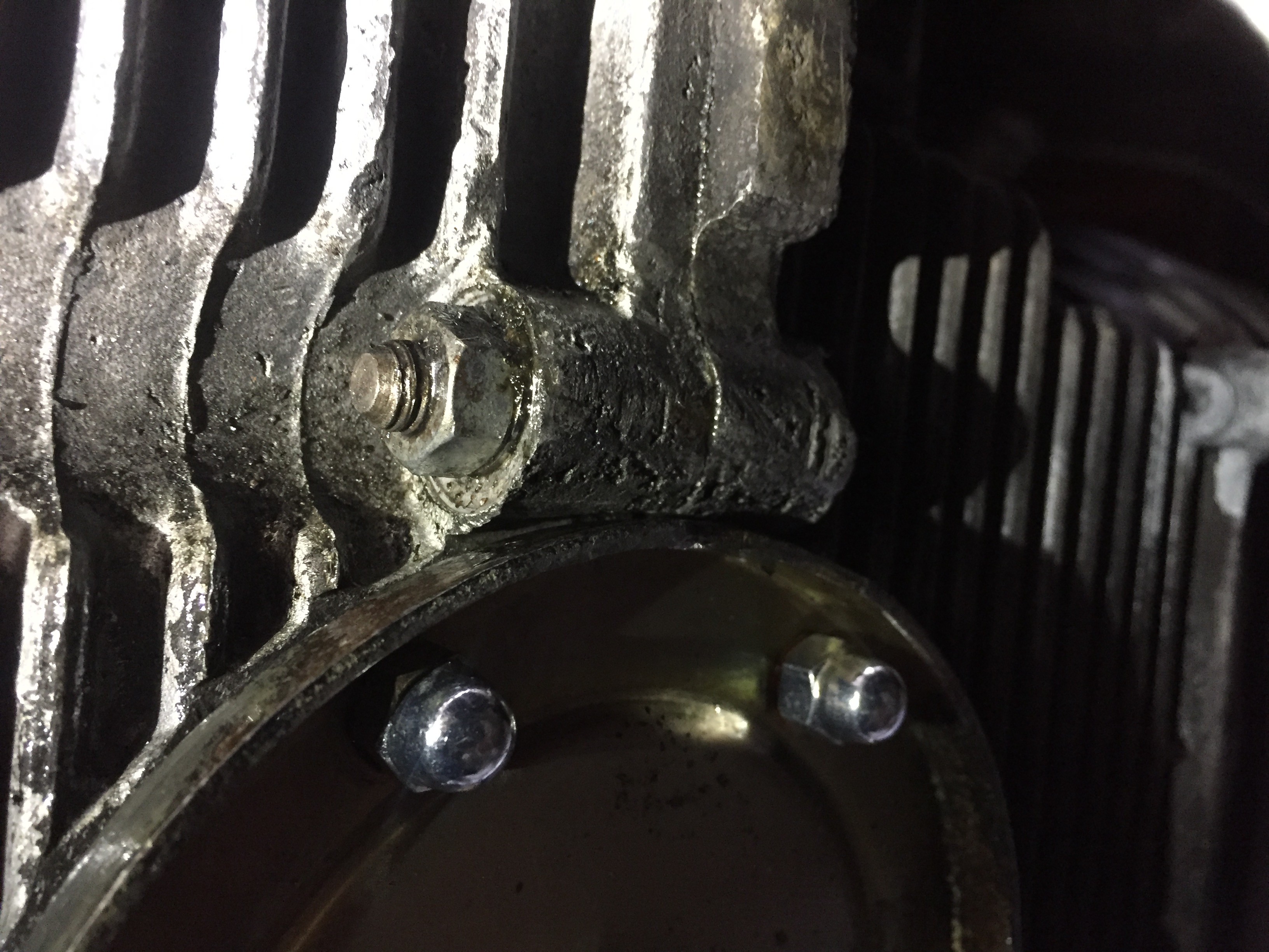

Re: Ölablaufbohrung
An den 2 Rechten Muttern und an der Gehäuseverschraubung davor hängt immer ein Tropfen.
Fürs Foto blöderweise abgewischt!

Re: Ölablaufbohrung
Bild hat sich um 90 grad nach links verdreht beim einpflegen. Wenn ich es anklicke und vergrösser stimmts wieder

Re: Ölablaufbohrung
Oha ist das peinlich!
Ich hatte von hinten unterm Auto gelegen und habs nicht gesehen!
Ich habe die Fotos von der Motorreparatur vor 2 Wochen angeschaut, auf einem wars deutlich zu erkennen.
Kein Wunder, das keiner Antwortet!

Re: Ölablaufbohrung
Was für Dichtungen hast du denn genommen? reine Papierdichtungen?
Mit Elring oder Reinz sollte der Tropfen an den Hutmuttern vermeidbar sein, außer der Deckel ist mal zu fest angezogen worden und nicht mehr plan.
Hast du den Deckel auch überprüft?
Wenn sonst noch Öl von weiter oben heruterläuft, kann ich das zumindest auf deinem Foto nicht erkennen.
