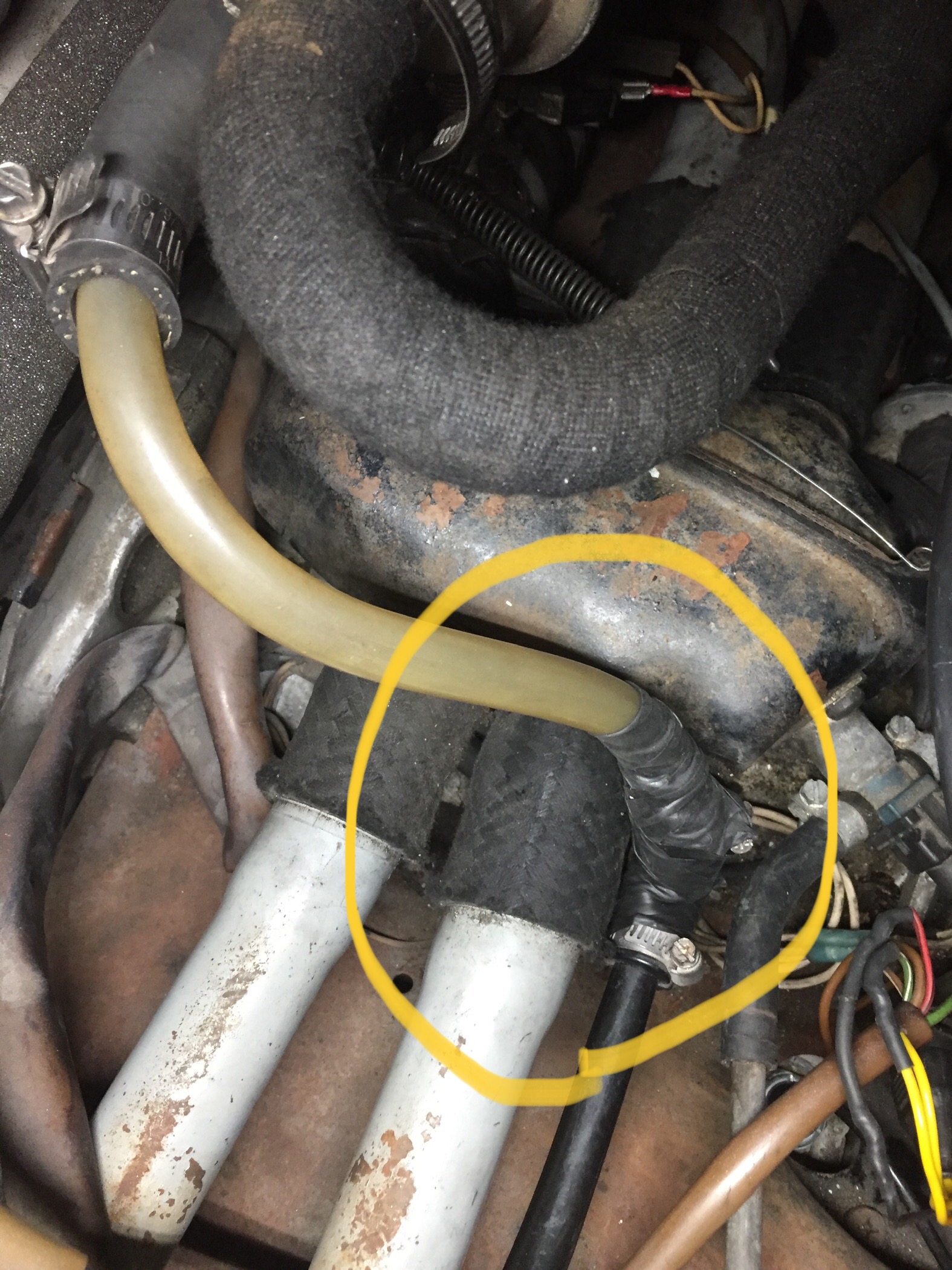

Liebe Gemeinde,
schon wieder suche ich eine Bezeichnung: wie heißt dieser 3-er-Verteiler? Dieser wurde von mir schon mit Band abgedichtet, daher erkennt man Ihn etwas schlecht. Er ist jetzt ganz gebrochen und der Motor zieht zu viel Luft :(
Vielen Dank im Vorraus!!

Hallo Holger,
Archibulli hat geschrieben: 05.05.2019 21:06 wie heißt dieser 3-er-Verteiler?
Offiziell heißt das Ding wohl "Kruemmer" lt. VW.
Viele bezeichnen das Teil als T- oder Y-Stück. Alle meinen aber die Teilenummer 022 133 083 D. :mrgreen:
http://www.ratwell.com/technical/VacuumHoses.html
… gibt's aber noch zu kaufen (Händlerbeispiel): https://www.volkswagen-classic-parts.de ... 94d8b.html

Hi Archi,
Das Teil hat die Nummer 022 133 083D.
Kriegst Du z.B. äbei Hoffmann-Speedster:

Hi Archi,
starte auf gar keinen Fall deinen Bus!!!!
Du musst auf die Benzinleitung auf jeden Fall eine Schlauchschelle bauen, auf der Leitung sind gut 2,5 Bar Benzindruck drauf.
Auf dem linken Schlauch der Kaltstartdüse fehlt eine Schlauchschelle.
Du brennst dir ruckzuck deinen Bus ab.
Auf der blauen Kaltstartdüse steckt normalerweise ein blauer Stecker, bei dir ist der Schwarz.
Der Schwarze Stecker gehört auf den Zusatzluftschieber, der blaue auf das Kaltstartventil und der Braune auf den Thermozeitschalter.
Aber die Elektrikfragmente sehen fürchterlich aus, die man erkennen kann.
Wildes adaptiere von schwarz auf rot, diverse Kabel auf gelb.
Im KFZ Bereich wird eigentlich nicht gelötet, da sollte man lieber das ganze Kabel erneuern und nicht anflicken.
Das sieht von den Farben her aus, als würde das zur TSZH Zündung gehören.
Da sind die Kabel maximal 1m lang und bei Kabel-schmidt.de bekommst du KFZ Kabel auch in fast allen Farbvarianten als Meterware.
Da kann man das wieder schön aufbauen. Die Kontakte sind sogenannte JT-Kontakte, die kann man auch neu kaufen.
Und Baumwollgewebeband als Flickmaßnahme für die Unterdruckschläuche ist auch recht fragwürdig.

Hi Holger,
Ich appelliere echt eindringlich an dich, die Sache mit den Schlauchschellen vor dem nächsten Motorstart in Ordnung zu bringen.
So kann es innerhalb von wenigen Minuten auch bei dir aussehen:
(Das sind Bilder von Matthias, das habe ich mir mal gemopst.)
Alte Benzinschläuche sehen gerne so aus:
Das ist nicht OK! Damit fährt man keinen Meter mehr mit rum!
Ansonsten habe ich dir ausführlich geantwortet. Es stimmt mich etwas traurig, wenn du hier Fragen stellst,
ich mir für eine Antwort für dich eine halbe Stunde Zeit nehme und du nicht mal die Antworten auf deine eigenen Fragen liest.
Dieses Forum lebt von Fragen Antworten und auch Rückmeldungen. Wenn aber nun zwischen Frage und Rückmeldung 2 Jahre liegen, ist das echt mühsam.

Entschuldige nochmals, dass ich deine Antwort übersehen habe und wirklich ganz herzlichen Dank für deine Mühe für die sehr informativen und hilfreichen Antworten deinerseits!
Ohne dieses Forum wäre ich völlig hilflos. Gerne würde ich mehr Zeit in meinen Bus stecken, jedoch fehlt mir hier leider die Zeit. Doch mache ich, auch dank diesem Forum, ganz kleine Schritte vorwärts und der Bus macht mir großen Spaß - aber ich sehe: der Weg ist noch weit... Die Schelle ist seit heute auf jeden Fall schonmal dran, somit hoffe ich ist die Gefahr gebannt Nicht auszudenken, wenn das passiert wäre, wie auf den Fotos, die du gepostet hast :shock:
Als nächstes mache ich mich an die ganzen Benzinleitungen und die Unterdruckschläuche. Was das mit den falschen Steckern auf sich hat, ist natürlich auch eigenartig !?
