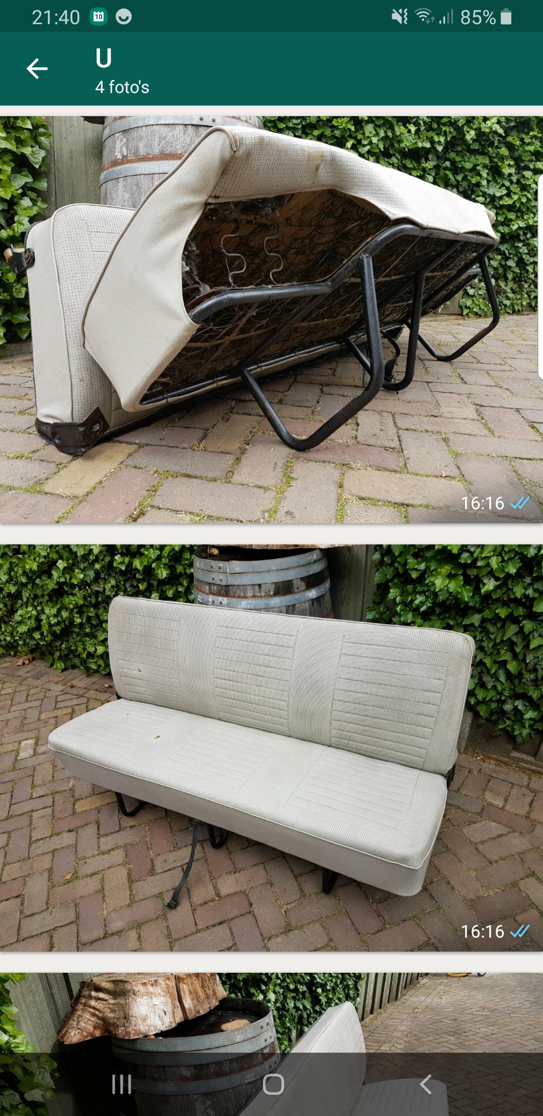

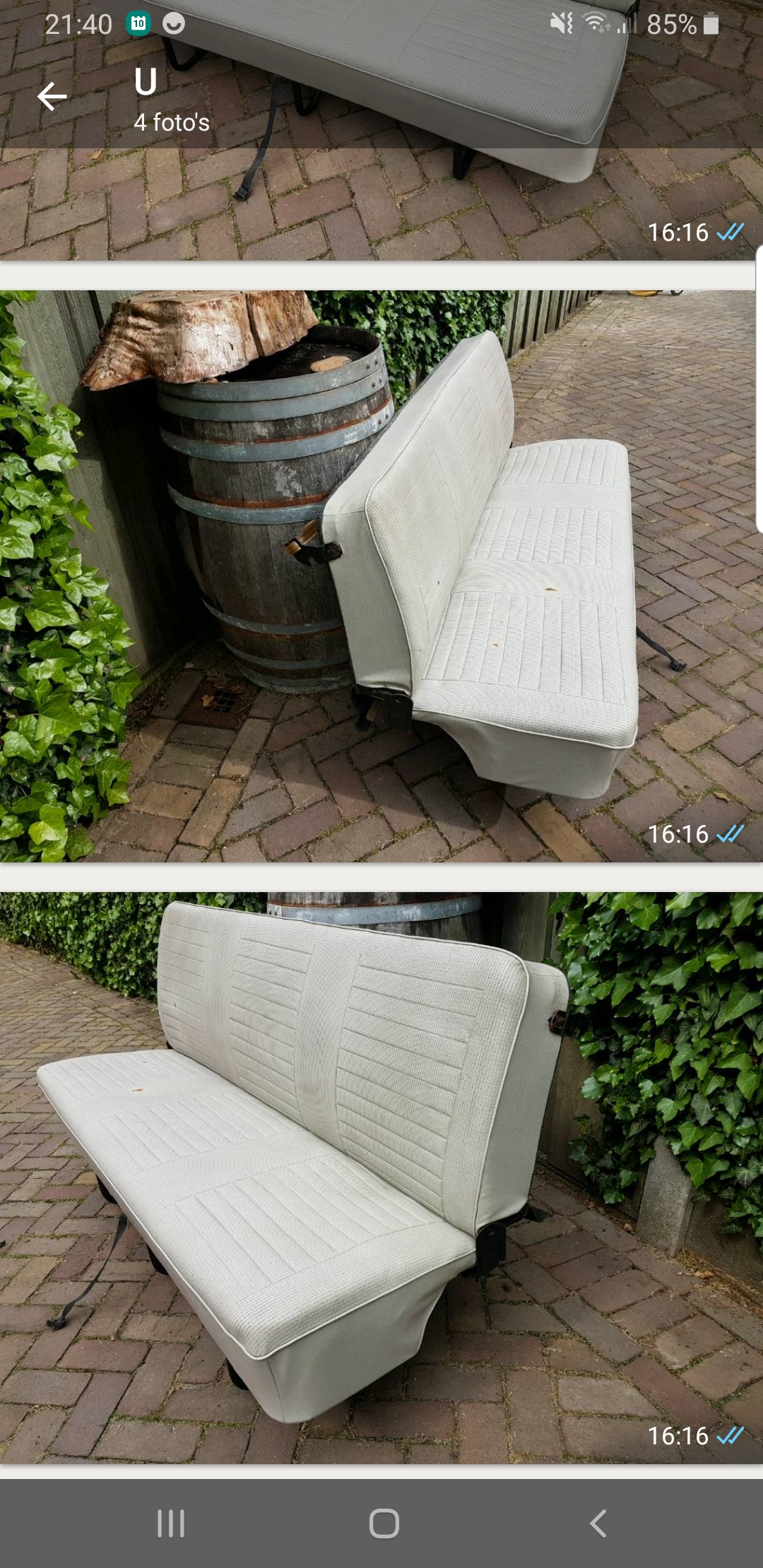

Ich könnte dieser Sitzbank kaufen es ist eine Sitzbank wobei man die Rücklehne umklappen kann, würde dieser Sitzbank in den dafür vorhandenen Befestigungpunkte eines T2 passen? Weil ich vermute das es eine T2 Sitzbank ist?

Hallo Ghost,
ich habe die gleiche Sitzbank in meinem T2 Bj. 78, auch zum Umklappen und sogar in der selben Farbe.
Die auf den Bildern sieht nach meinem Dafürhalten genau so aus wie meine. Aussage ohne Gewähr; bin kein Modellkundespezialist.
Die Befestigung der Sitzfläche erfolgt nur über zwei Verschraubungen im Boden. Die klappbare Lehne wird an den Radkästen in die Verschraubungspunkte der jeweils äußeren Beckengurte befestigt. Das heißt, dass du die Verstärkungen für die Beckengurte in den Radläufen haben musst, und eben die Befestigungspunkte für die Hammerkopfschrauben auf dem Bodenblech.

Würde auch sagen, dass die Bank genau gleich aussieht wie die in meinem T2b eingebaute (nur in anderer Farbe)
Zusätzlich zu den von Thomas R. schon beschriebenen Sachen brauchst du noch die beiden Bolzen in die die Lehne einrastet und ein Gewinde an der passenden Stelle der Seitenwand (genau da wo man für die Adapter für die 3-Punktgurte die Einnietmutter braucht). Bolzen passen auch die aus dem Golf.

Quis hat geschrieben: 11.05.2019 12:26 Würde auch sagen, dass die Bank genau gleich aussieht wie die in meinem T2b eingebaute (nur in anderer Farbe)
Stimmt. Die beiden Bolzen für die obere Lehnenbefestigung hatte ich vergessen.
