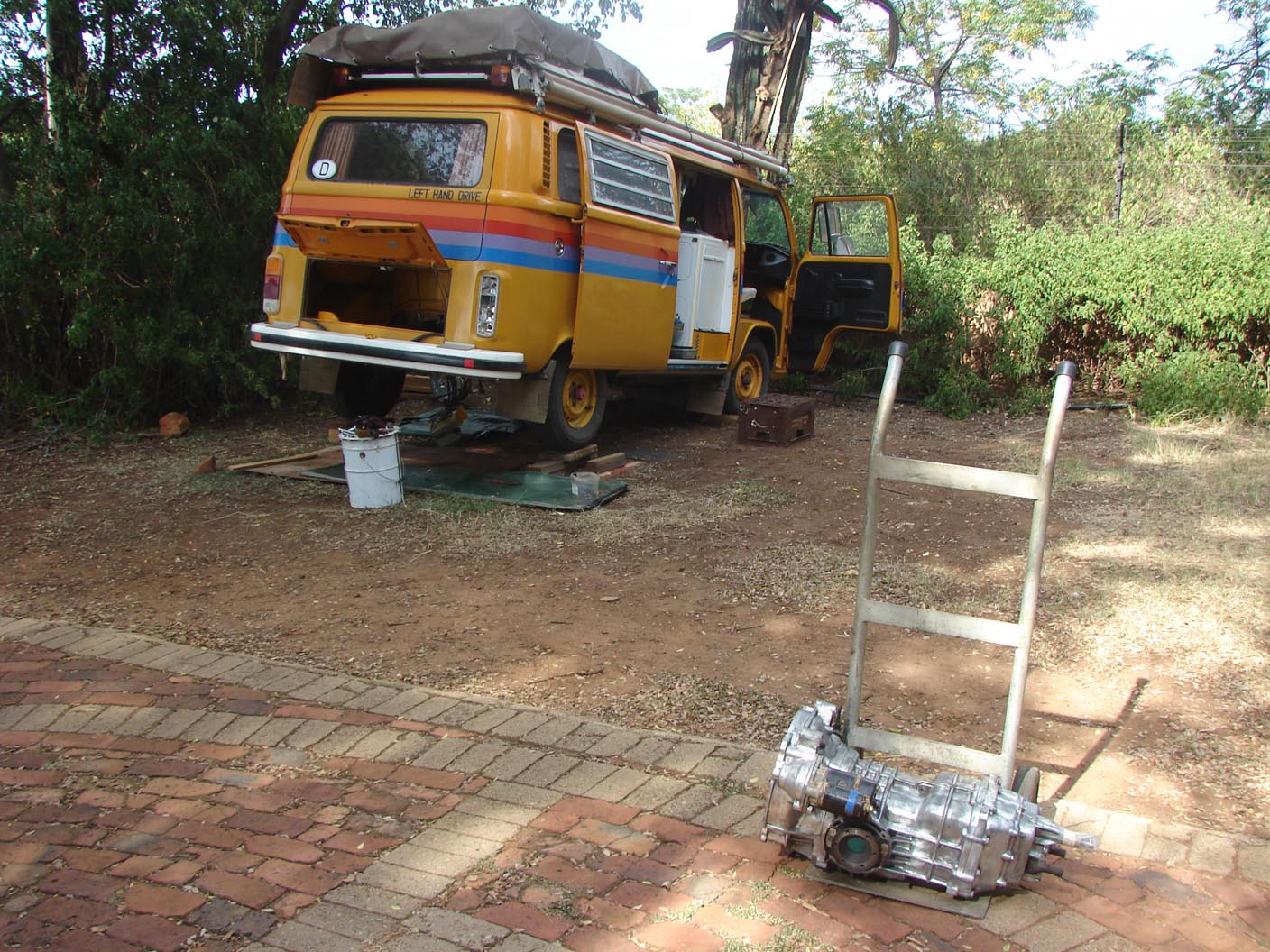

Also habe ich im Januar diesen Jahres den Wagen bei unseren Freunden aufgebockt, Motor raus, Getriebe raus, Schaltung raus. Das volle Programm. Der Motor leckte am Ölkühler und am Kurbelwellensimmerring, der Öldruck war im Keller, der Kompressionsdruck gleichmäßig zu niedrig, die Kupplung vibrierte, das Getriebe verlor Öl, der Durchgang der Schaltstange ins Getriebe war undicht, die Getriebeentlüftung machte Ärger, die Heizung funktionierte nicht mehr (ok, braucht man hier nicht so häufig), der Zusatzölkühler kühlte nicht mehr richtig, Benzinpumpe und Generator liefen nur noch auf Sparflamme, einige Motorbleche waren mächtig verrostet und noch 100 weitere Kleinigkeiten. Beim Ausbau sind dann gleich noch Gas- und Kupplungsseil abgerissen, weil sie bis auf das letzte Drähtchen durch waren.
Es war also bitter nötig.
Dann habe ich den Motor bis auf den Rumpfmotor gestrippt, rauf auf den Pickup und zum "African Kummetat" gefahren. Dort haben wir einen Tag lang alles zerlegt, gereinigt und vermessen. Sein Urteil: der Motor sieht innen noch hervorragend aus, das Beste, was er seit langem unter den Fingern hatte. Afrikanische Motoren sind wohl üblicherweise richtig fertig.

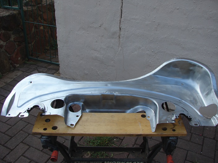

Der Rumpfmotor war jetzt zwar fertig, aber die eigentliche Arbeit stand noch aus. Anfangs wollte ich nur die wenigen rostigen Blechteile lackieren, vor allem das hintere Abschlussblech. Nach etlichen Stunden nervigen (und wenig erfolgreichen) Schleifens habe ich zu radikaleren Maßnahmen gegriffen. Unsere Freunde haben einen dicken Kompressor und eine Sandstrahlpistole. Nur der Sand fehlte. Also bin ich kurz auf die Pferdekoppel, habe dort ein paar Eimer roten Kalaharisandes abgefüllt, gesiebt, die Pressluftleitung an den Rand der Koppel gelegt und dann wie ein Blöder gestrahlt. Beäugt von den fragenden Blicken der Pferde. Ich brauchte ja keine Strahlkabine, denn der Sand flog wieder genau dahin, wo ich ihn hergeholt hatte.
Nach ein paar Stunden war ich rot wie die Kalahari, doch die Teile waren blitzblank. Der Sand hat wirklich alles runtergeraspelt, was nicht fest saß. Und weil es so schön war, gleich noch Auspuff, Heizbirnen, Motorträger, Getriebewanne, Saugrohr und was mir sonst noch in die Quere kam. Sandstrahlen macht süchtig.
