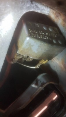

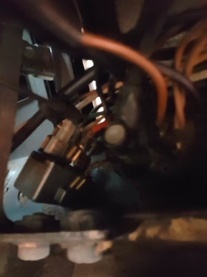

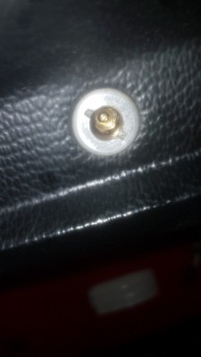

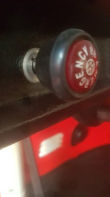

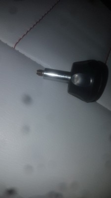

Sooo jetzt hab ich Bilder und Infos, manchmal gibts Dinge die wichtiger sind wie unser MegaHobby 😉
Kranke Kinder zum Beispiel 🙄
Teilenummer ist so wie Norbert schreibt die 211er Nummer. Auf einem Bild sieht man den Abstand zwischen Hülse und Ausziehelement und auf einem Bild weiteren den Einblick in das untere Ende vom Schalter...ich hoffe es hilft 😉

Beiträge: 4730
Registriert: 31.10.2013 00:57
Wohnort: Algermissen
Re: Warnblinkschalter US-Bus
Beitrag von Norbert*848b » 23.05.2019 05:17
