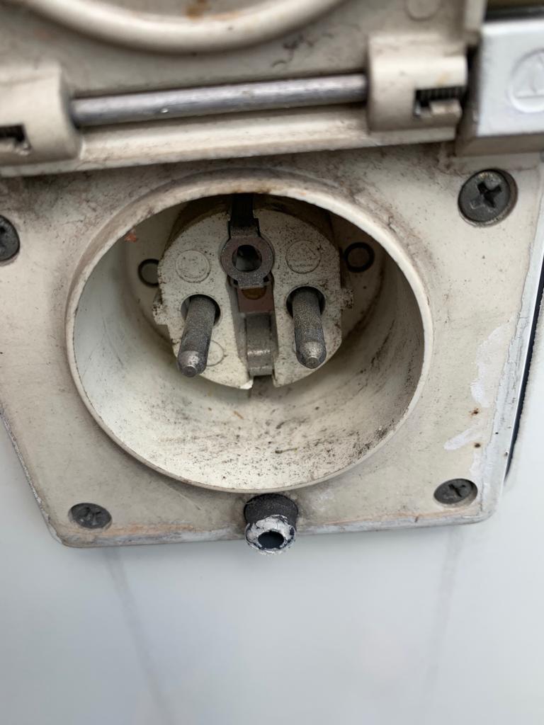

Hallo zusammen, ich habe eine ganz einfache Frage.
Habe den VW-Bus meines Onkels übernommen, Baujahr 76, Westfalia Ausbau Helsinki. Draußen ist so eine Steckdose, welches Kabel brauche ich denn, um da Strom an zu kriegen. Vermute mal, ich brauche erst Zwischen Kabel, dann Kabeltrommel, die an einen Campingplatz Stecker für? Bin och kein Camper, wäre um ganz einfache Hinweise für richtiges Kabel setup sehr dankbar.
Herzliche Grüße, Michael

Du brauchst sowas hier, gibt es in verschiedenen Längen:
https://www.campingshop-24.de/camping-e ... ung/?c=304
Kann auch mit ner Kabeltrommel verlängert werden. Dabei ist halt drauf zu achten, daß in die Steckverbindung kein Wasser eindringen kann, wenn´s regnet.

das angegebene Kabel ist mit einem Meter etwas kurz, aber die gibt's ja in verschiedenen Längen. Wenn Du direkt vom Bus auf die Dose ohne weitere Zwischenstücke willst, wären mind. 10m sinnvoll.
im Prinzip kannst Du auch eine ganz normale Schuko-Verlängerungsschnur nehmen, die Dose im Bus entspricht ja einem Schuko-Stecker. Als Kabel die Ausführungen für draussen mit Gummiisolierung/Gummiummantelten Steckern. Entweder gleich in lang, oder halt um damit auf eine Kabeltrommel mit Schuko-Steckern zu gehen.
Dann ein Adapter Schuko -> CEE-Stecker, damit Du bei Bedarf auf Campingplätzen an die blauen Dosen stecken kannst. Für zuhause dann ohne den Adapter, zum Vorladen/Vorkühlen/was auch immer.
Aber ist halt mehr Gestückel.

Da im Bus kein Fehlerstromschutzschalter verbaut ist habe ich mir ein „PRCD-S“ Kabel besorgt (gebraucht ersteigert). Die Kupplung war zu dick für den Aussenstecker am Bulli, musste ich dann noch gegen eine kleinere austauschen.
Da im Bus nur Kühlschrank und eine Steckdose mit 230V betrieben werden, hält sich die Belastung ohnehin in Grenzen.
