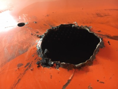

bin gerade dabei auf meinen KatSchutz-Kombi ein hinten angeschlagenes Westfalia-Aufstelldach zu montieren. Das Dach war schon Ende der 1990er durch irgendwelche Spezialisten meiner alten Zivi-Dienststelle versaut worden, um eine neue Blaulichtanlage zu montieren. Offenbar haben sie dafür einen Dosenöffner o.ä. benutzt....

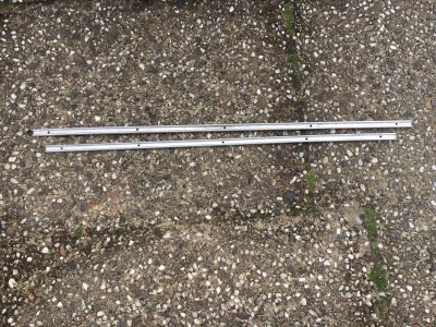

1.) Die Aluschienen, um den Faltenbalg auf's Dach zu schrauben bestehen aus 4 Teilen. Links und Rechts ist klar, aber welches der beiden anderen Teile kommt nach vorne bzw. nach hinten? Die beiden Schienenteile sind unterschiedlich lang:

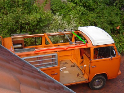

2.) Zur Orientierung bräuchte ich dann noch den Abstand von der ersten Schraube des Scharniers zur hinteren Schraube des Haltewinkels der Aufstellmechanik (rote "Linie") - ich hab mir erlaubt ein Foto des Bullis von Sgt. Pepper zu nutzen - ich hoffe, das ist in diesem Forums-Kontext ok?
3.) Zur Orientierung bräuchte ich den Abstand zwischen den inneren Schenkeln der Haltewinkeln der AUfstellmechanik (grüne "Linie")

Sicher das das Loch mit einem Dosenöffner gemacht wurde? Für mich sieht das so aus als ob Chuck Norris hier mit der Faust durchgeschlagen hat.

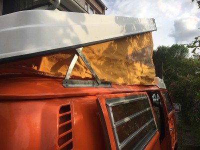

Hinsichtlich Dachwölbung versus Original-Westfalia-Version habe ich mich an der Lösung von BerndDerBus orientiert und mir ähnliche Halterungen gebaut:
https://forum.bulli.org/download/file.p ... &mode=view
Mein Problem bzw. die Fragestellung, die mich umtreibt: Muss ich ggf. das untere Rohr der Aufstellmechanik etwas einkürzen, da ich mit der Halterung höher komme oder ist der Unterschied gar nicht so groß. Habe erst versucht anhand des Stoffs ein Maß zu finden, aber das schien mir nicht zuverlässig...

Abstand vorne (grün) 111mm, Innenseite zu Innenseite.
Abstand seitlich (rot) 162 mm, auch hier kürzestes Maß.

Dürfte ich Dich (oder wer auch immer Zeit & Lust) noch um den zwei Gefallen bitten, nachzumessen:
- welche Länge die vordere Aluklemmschiene für den Faltenbalg hat?

Ersteres sollte kein Problem sein aber beim zweiten weiß ich nicht so genau was du meinst.

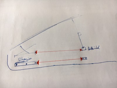

zum zweiten Maß hab ich mal eine Skizze versucht:
Ich gehe davon aus, dass quasi der geschlossene Zustand des Aufstelldachs die Position des Haltewinkels vorbestimmt, allerdings würde ich die Position gern einmal gegenprüfen...

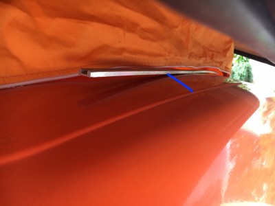

Falls Du den Zollstock sowieso in der Hand hast und das Dach aufgeklappt, könnte ich Dich noch um eine dritte Messung bitten:
Wieviel cm liegen zwischen der Stoffklemmleiste hinten (Fahrzeugheck) und der kleinen Erhebung im Blechdach (blaue Linie)?

die 162mm habe ich so gemessen wie du es aufgezeichnet hast.
Ähh, für die Leiste hinten müsste ich den Bus erst aus der Garage fahren, da ich sonst das Dach nicht weiter geöffnet bekomme. Reicht dir das bis Sonntag?
Vorher bekomme ich den da nicht raus...

Jetzt ist der Groschen bei mir gefallen- Du meintest 162 cm! Bin jetzt erst auf die Idee gekommen das mal so zugrunde zu legen...
Das passt tatsächlich exakt zu dem was ich mir skizziert hatte.
