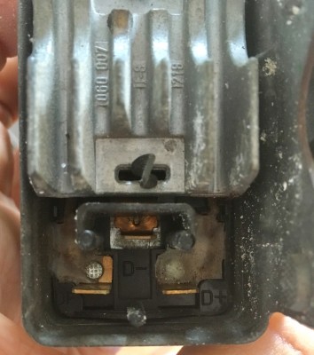

hey!
ich bin auf der Suche nach einem Kabel, bzw. Bastelsatz für die Kabelage zwischen Lima und Lima-Regler beim AS-Motor.
Das alte ist leider hinüber, und ich würde es gerne recht original hinbekommen.
Was ich schon bei Knappmann rausfinden konnte:
3-pol. Stecker an Lima -> 113945525
Schutzkappe dafür -> 945521211C bzw. 211945521C
Die Kabelquerschnitte/Farben sind aus dem Stromlaufplan ja ersichtlich.
was mir fehlt sind der 3-polige Stecker (mit den Aussparungen) am Regler der Lima und dieser Verbindungsstecker in der Mitte (weiß).
Ich bekomme die Teilenummern ums Verrecken nicht raus :D
Vielen Dank Schonmal !!!

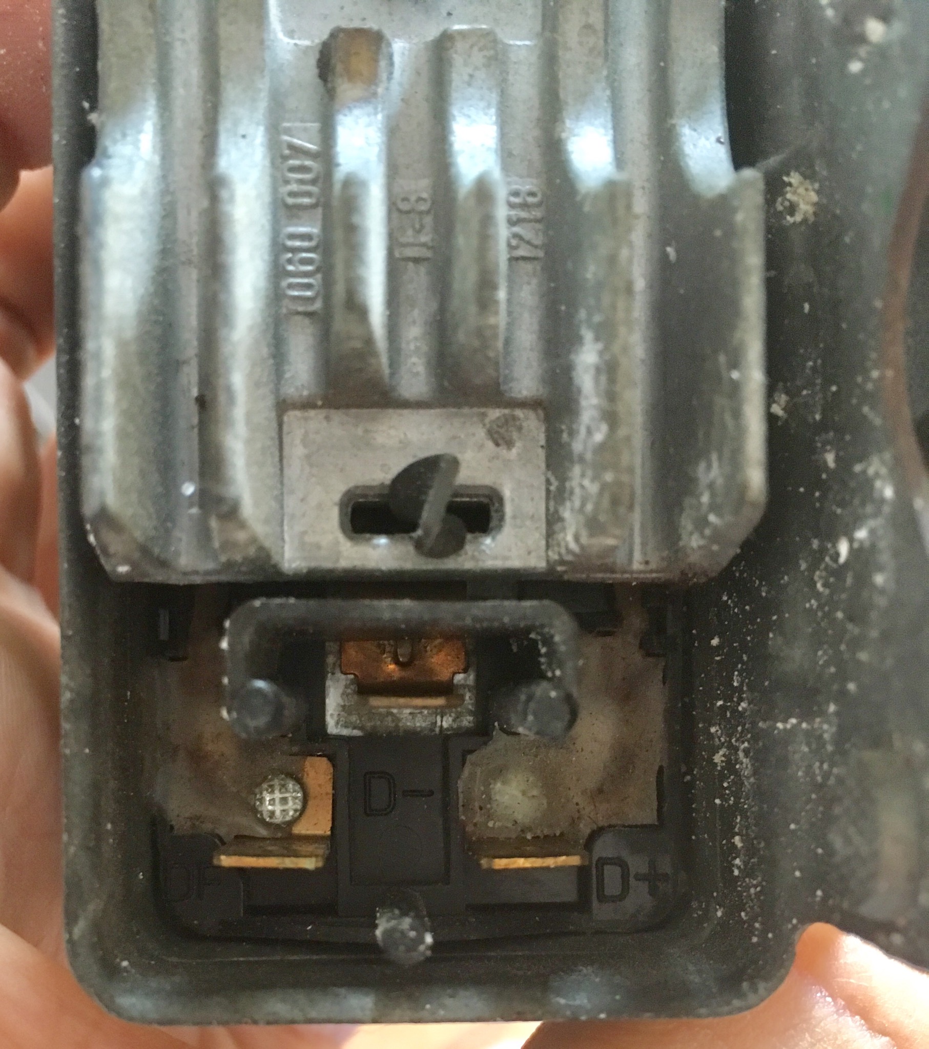

Ps:
für diesen Anschluss.
Beiträge: 5176
Re: Stecker Lichtmaschinenregler -> Lichtmaschine bei Drehstromlima
Moin Namenloser ;-)
hier einmal die Nummern für das gesuchte Steckergehäuse:
Bosch Nummer: 1194485402 oder 1194485404
Cargo Nummer 190762 oder 190259
Herth+Buss 50290304 oder 50290303
WERLHE 10050003 oder 1194485404
Egal welche der 8 Nummern du nimmst, die Stecker passen für dich alle.
Ich hoffe das hilft dir weiter.
