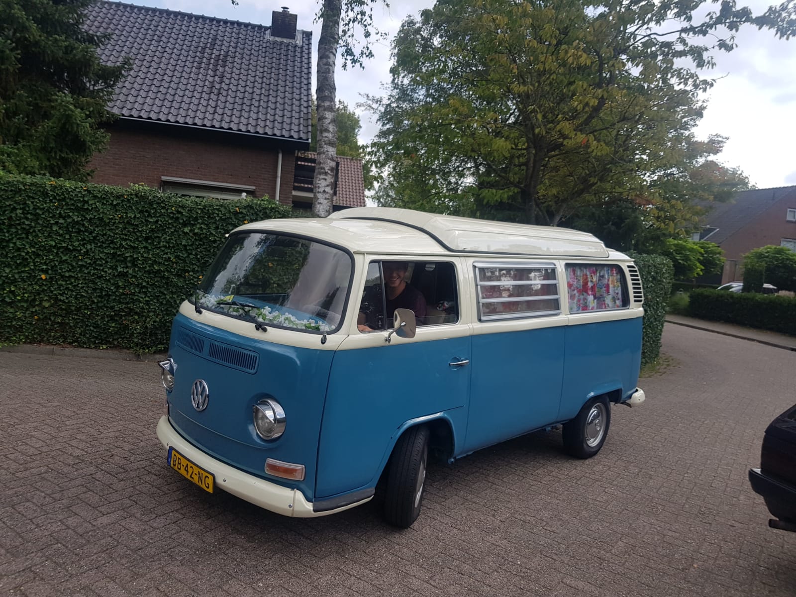

Da ist sie ja meine hübsche...

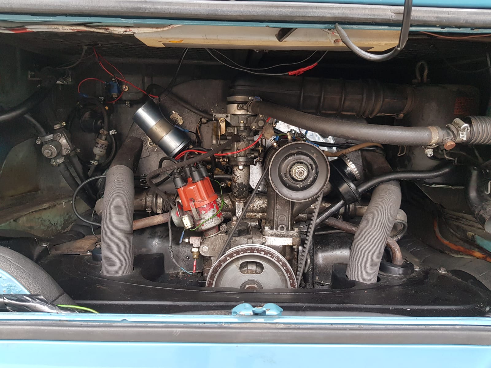

Wo ich überfragt bin ist was das Alu Ding mit Schläuchen dran auf der linken Seite ist
