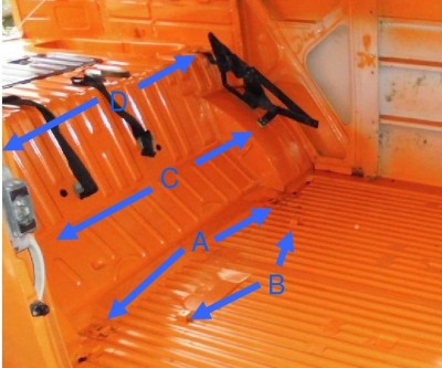

Ghost hat geschrieben: 01.06.2019 13:06 es sollte aber ein System sein wobei man nicht den ganzen Boden voller Löcher bohren muss um es zu befestigen
Nun kommt es auch darauf an, wie Dein Boden beschaffen ist.

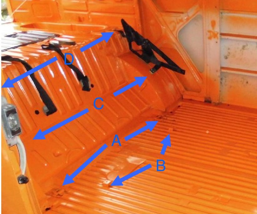

So hat man damals den Boden für die Campingfahrzeuge ausgestattet:
In "A" kommen sog. Hammerschrauben hinein und oben wird jeweils eine Mutter mit unterlegter Scheibe gesetzt, die Bügel "B" sind mit Einschweißmuttern versehen, da schraubt man normale M 8 Schrauben hinein. Die Klappbankscharniere sind mit dem Holzrahmen des Bettgestells verschraubt. Außerdem erfolgt aber noch eine Befestigung "C" mittels jeweils 2 X M6 Maschinenschrauben auf den Radkästen. Da müsste dann gebohrt werden. Das Scharnier wird oben mittels Blechschrauben auf dem Motorabdeckblech verschraubt, das wären dann die Befestigungspunkte "C". Bei frühen Westfalias habe ich aber auch schon Nietmuttern an dieser Stelle gesehen.
Das Westfaliasystem, entweder über die ganze Breite oder 3/4, wird z.B. von diesem Hersteller angeboten:
https://www.teutovan.de/
Das konnte ich mir auf dem MKT anschauen und war auch angetan von der guten Handwerksqualität.
Die Beschläge bezieht diese Firma von Adam Young, UK:
https://nlavw.com/138-rock-roll-bed

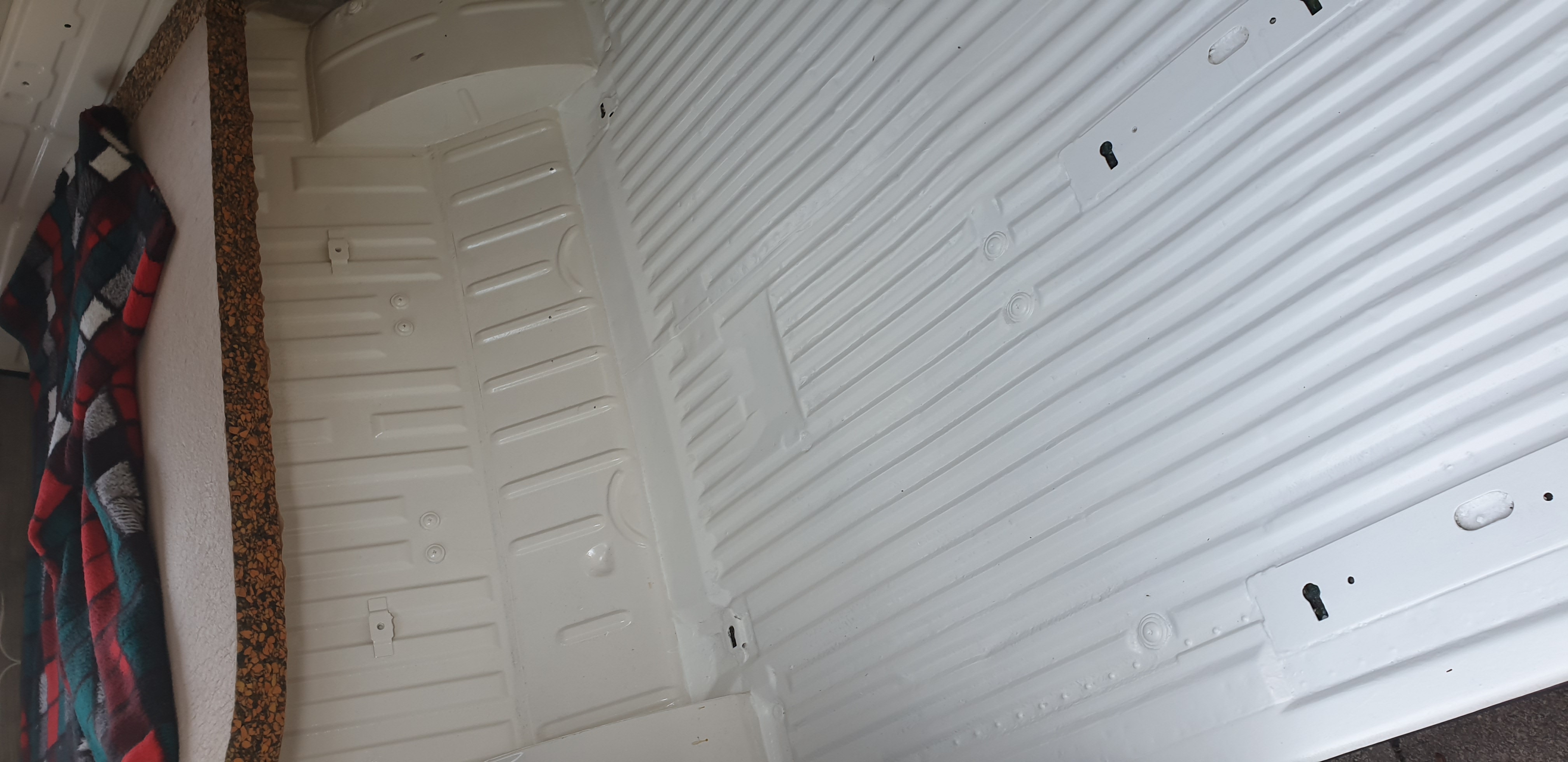

Hi Norbert danke für dein Bericht :dafür: , das ist meine Fläche

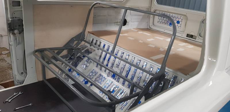

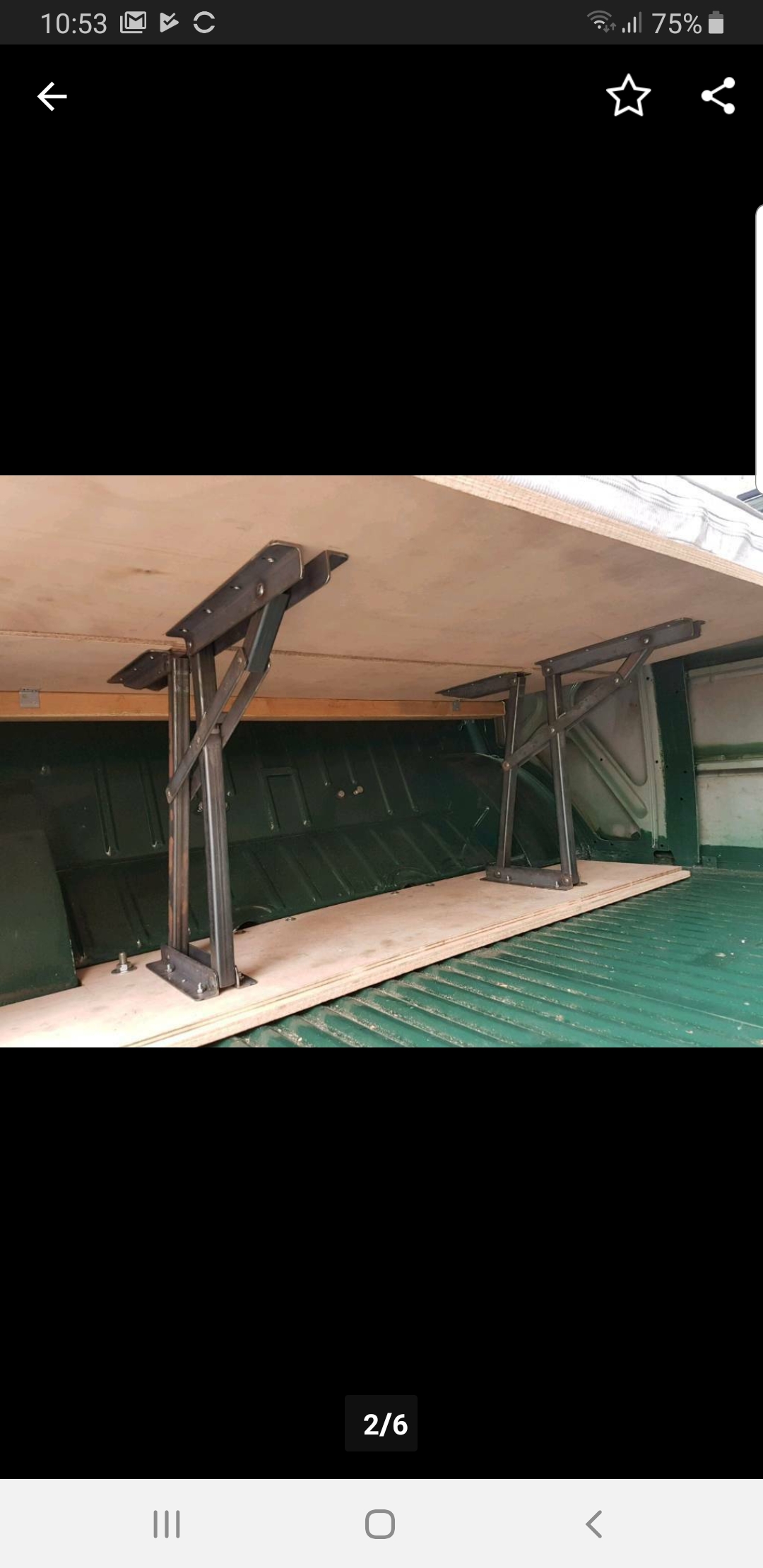

Ich habe mir dieses System gebraucht gekauft, zu Befestigung dienen die originale Rückbank Befestigungs Punkte im Boden. Sprich man braucht keine neue Löcher zu bohren:-)

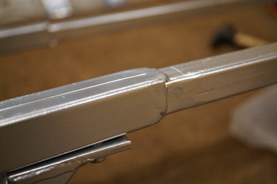

Neben der Westfalia-Variante und dem Rusty Lee gibt es noch eine weitere Version. Diese wird m.M. hauptsächlich über Ebucht verkauft.
Anbei die Montageanleitung.
Gruß, Niko
PS: In the Samba wird davon gesprochen das das Bett deutlich stabiler wird wenn die "ausziehbaren" Streben von Links nach Rechts (breitenverstellung) nach der Montage mit dem Eckenrahmen verschweißt werden. Selber stehe ich noch vor dem Einbau - Mach grade Teppichboden und sowas....
J14576_-_Rock_and_roll_bed_V2.pdf

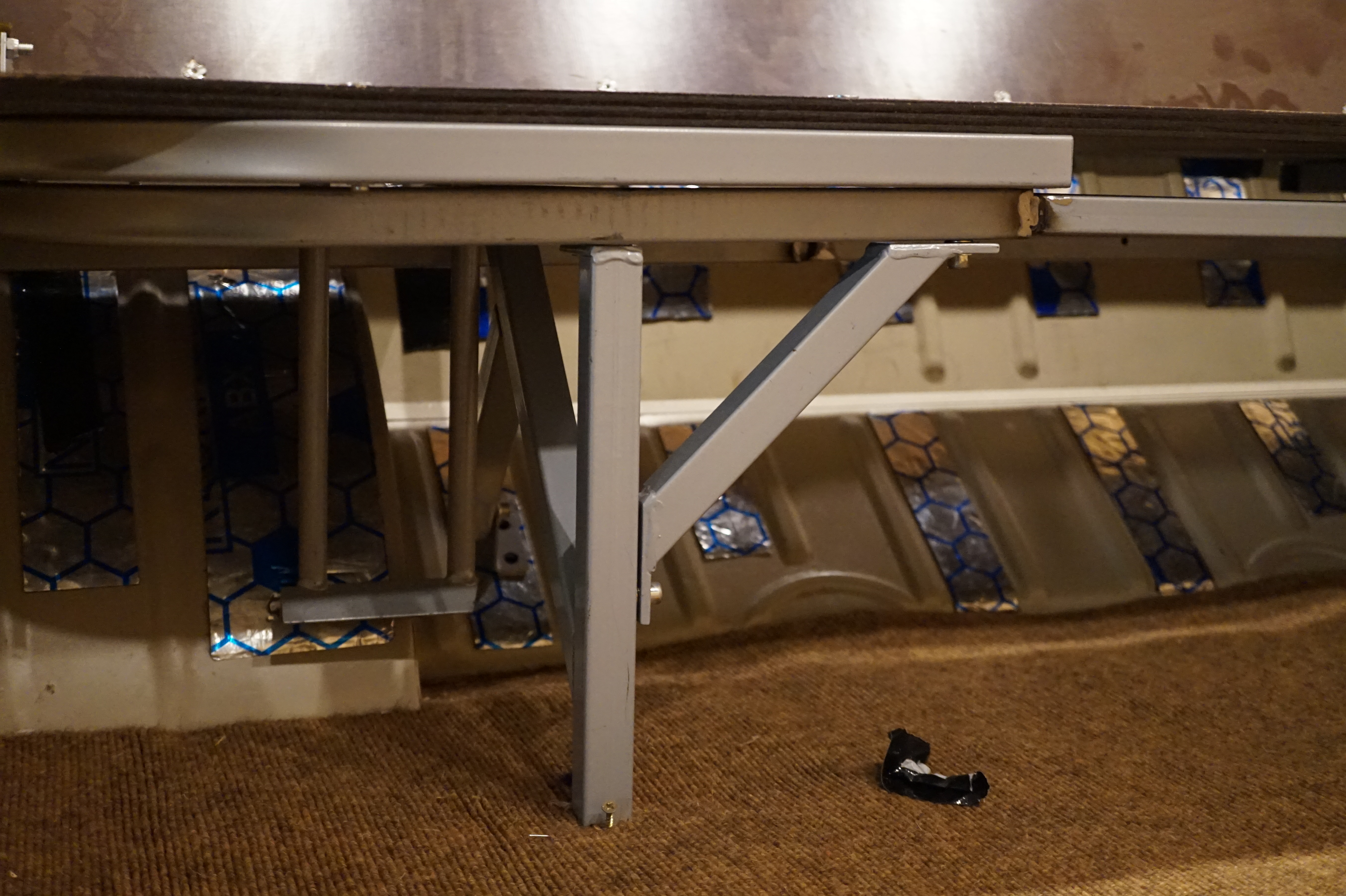

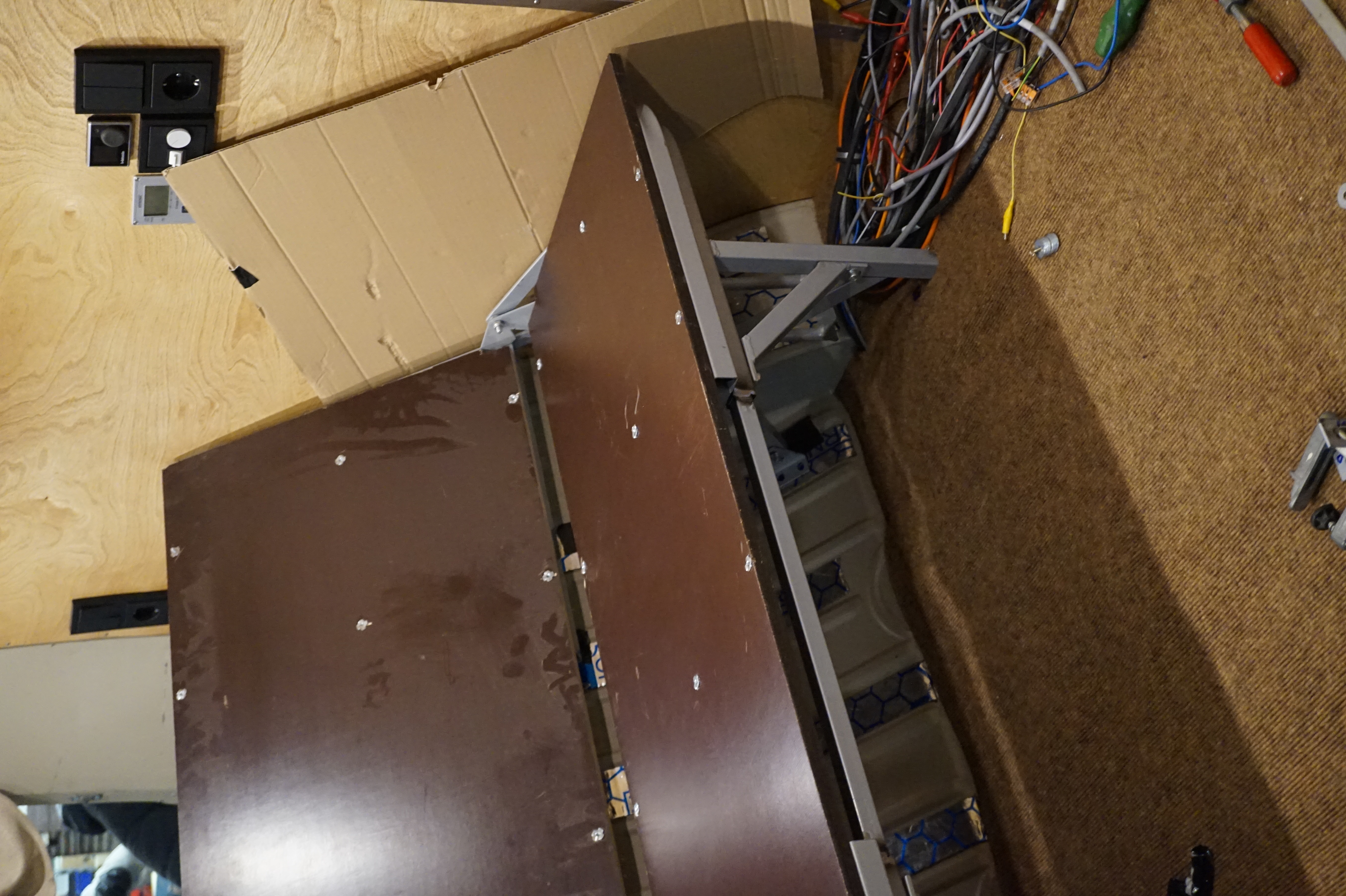

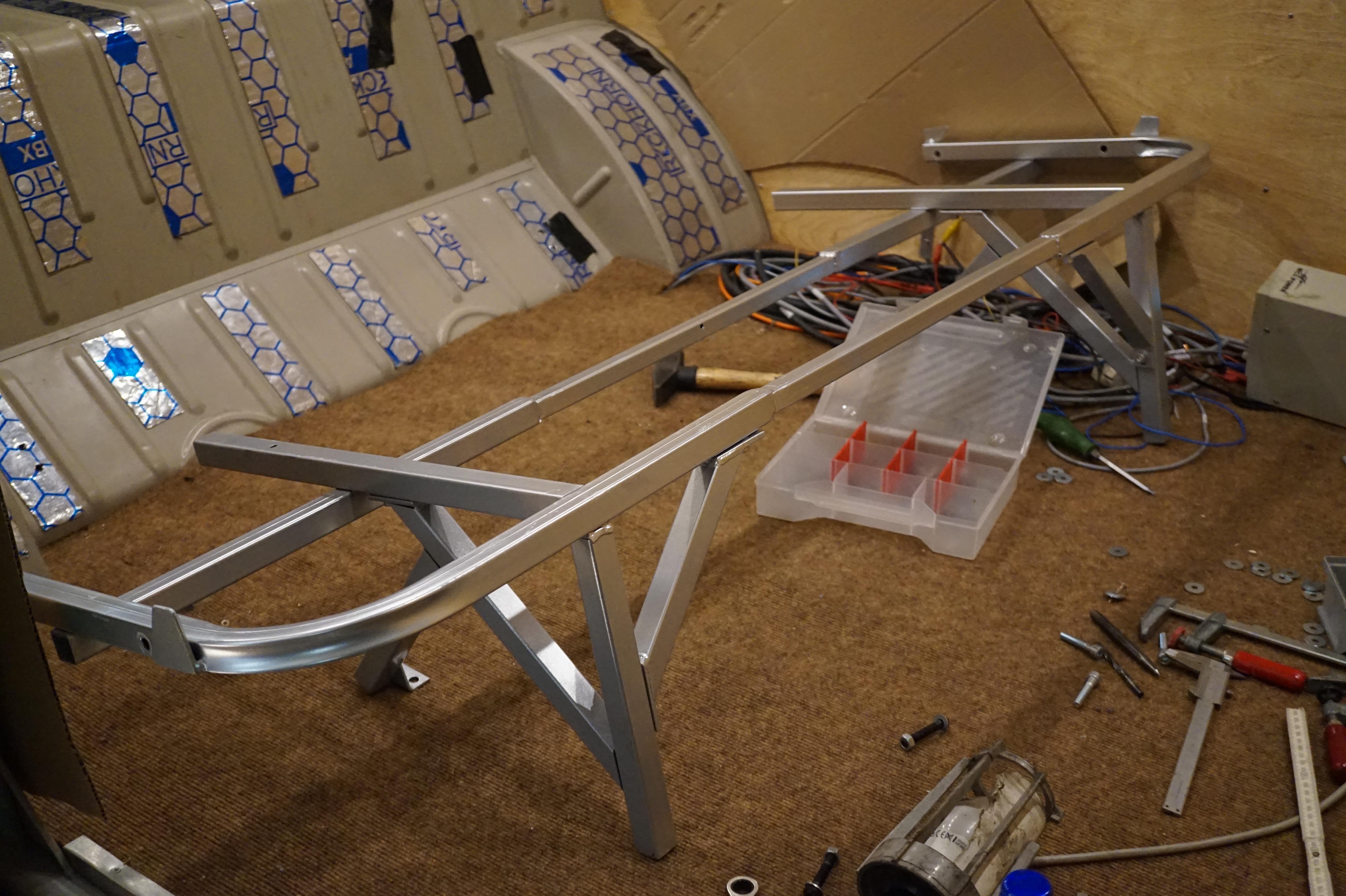

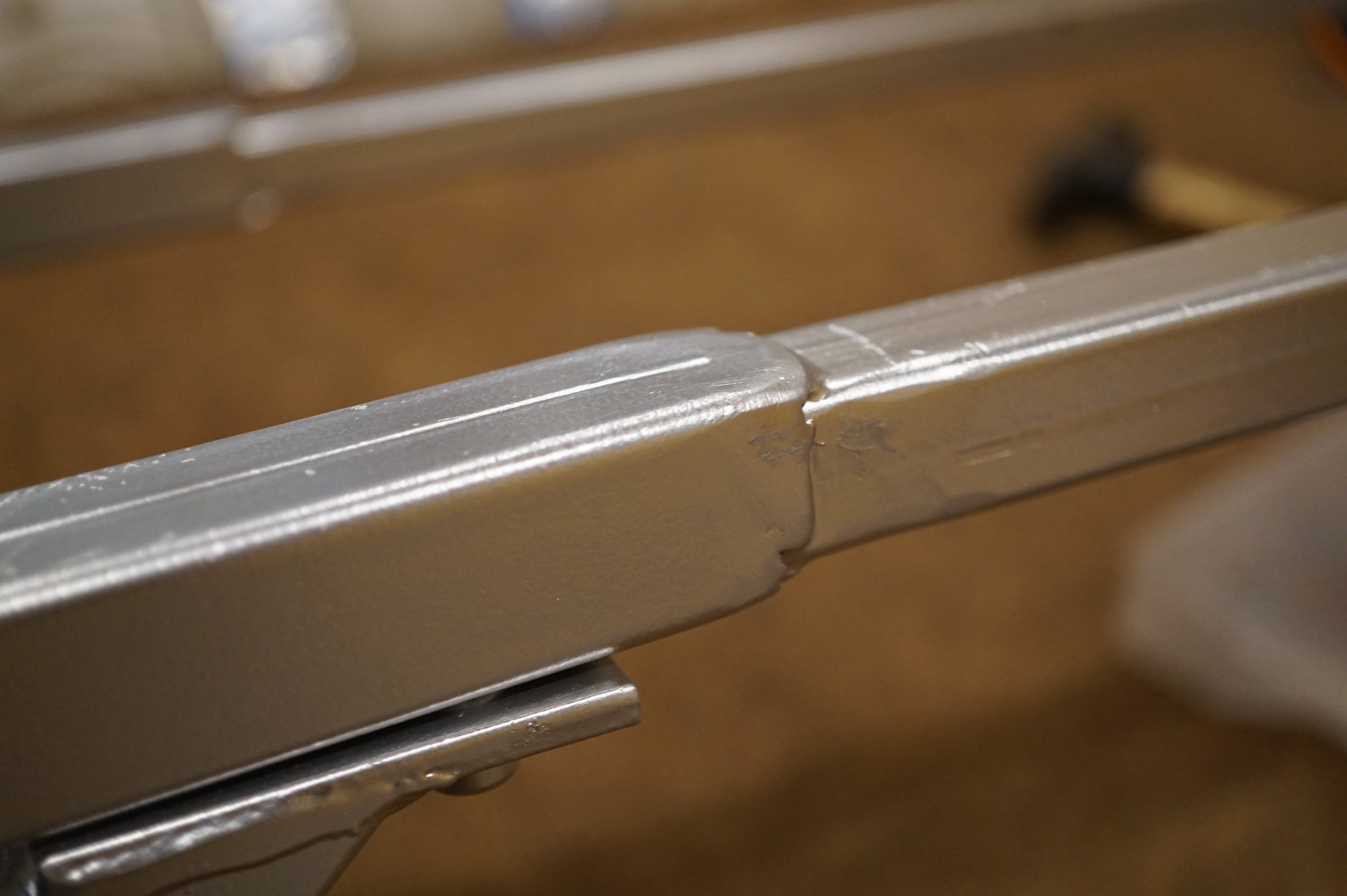

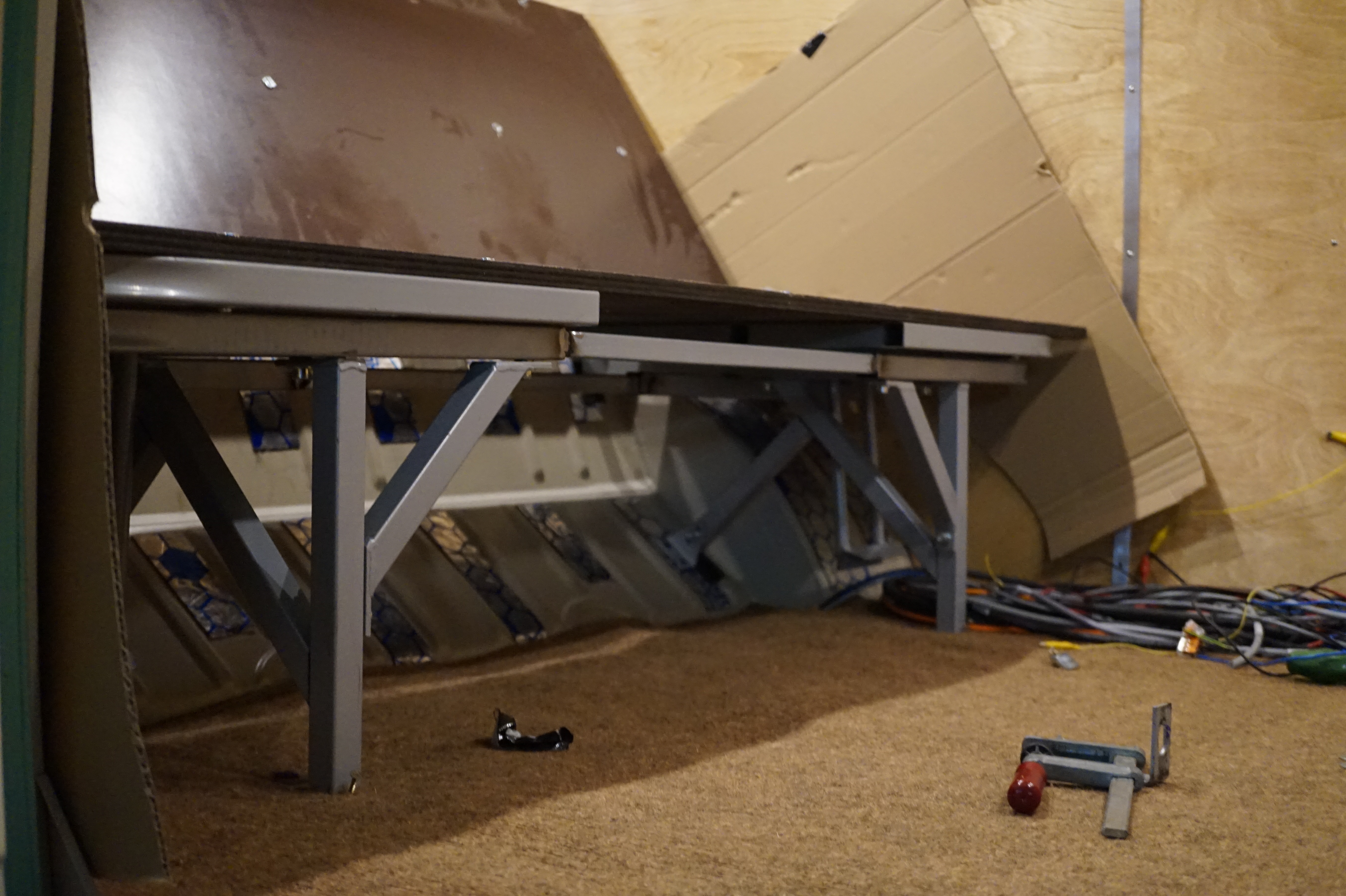

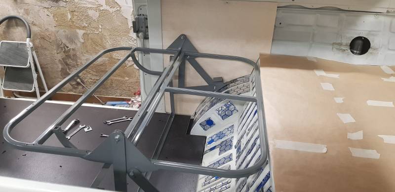

Hallo nochmal: Ich habe heute angefangen das Bett zu montieren. Hier meine Erfahrungen: Den Grundrahmen habe ich vormontiert und dann auf der richtigen Breite verschweißt.
Wenn ich die Füsse (ohne die Winkel) auf den Teppichboden stelle, komme ich (mit dem Bett) ganau auf der Höhe der Motorraumerhöhung raus. Diese Annahme basiert natürlich auf meinem Bodenaufbau: 9mm Armaflex, 2mm Trittschalldämmung mit Dampfsperre, 12mm Bodenplattte, 10mm Teppichboden.
Die Multiplex-Platte auf dem Bett ist 15mm stark.
Wenn ich damit weiterkomme werde ich weiter berichten.
