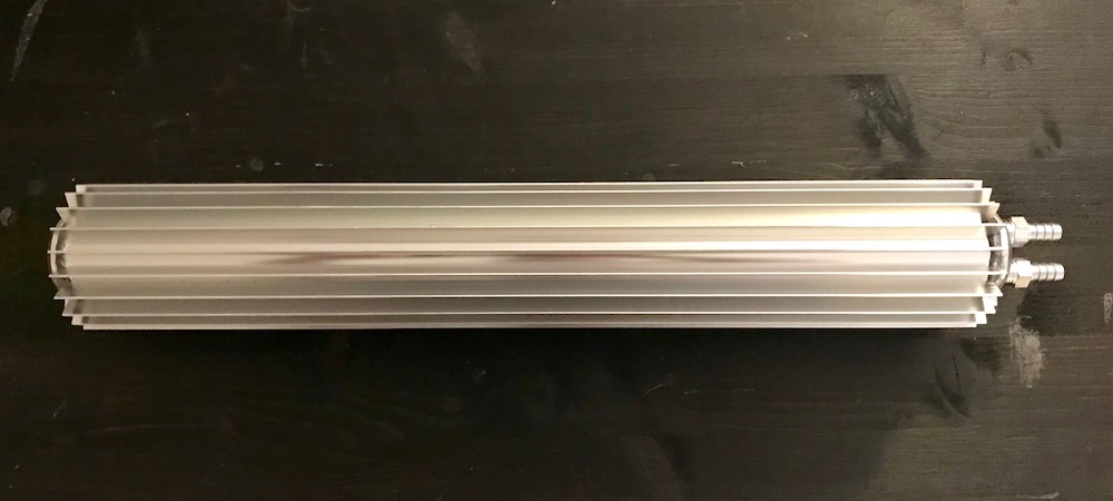

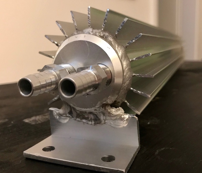

Hier mal mehr Info:
Der Kühler ist 46cm lang und 8cm dick. Er hat auch innen Rippen und wird bei den US-Fahrzeugen oft für Getriebekühlung hergenommen, aber auch für den Motor.
Meist wird er längs eingebaut, hab ihn aber bei einem Camaro schon quer gesehen.
Ja, die Verarbeitung dieses Kühlers lässt zu wünschen übrig. Er kostet aber je nach Anbieter auch "nur" 40 Teuronen.

kaufbar bei
https://ore-shop.de/Aluminium-OElkuehle ... ad-Einsatz
oder mit Geduld bei
http://www.allautomotive.at/catalog/ind ... er-c-32_48
wie der in den Fotos
oder mit Geduld bei

Die aus dem österreichischen Link haben beidseitige Anschlüsse, das scheint die bessere Lösung zu sein, so muss das Öl zumindest durch den gesamten Kühlkörper.

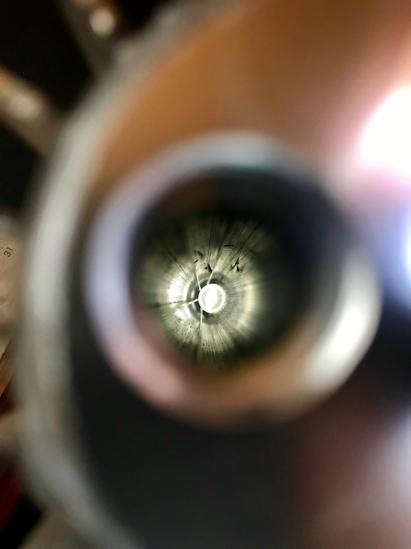

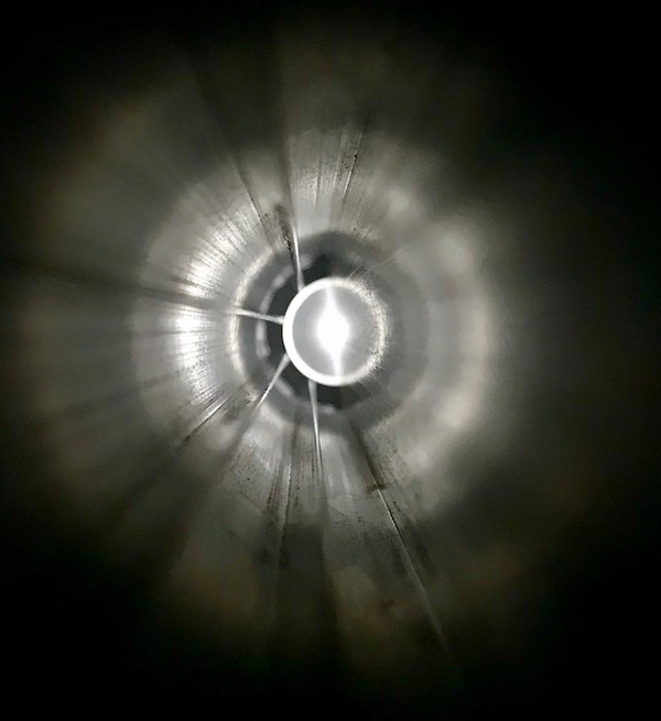

das Öl muss auch durch den gesamten Kühler beim einseitigen Anschluß - nur im Kreis. Da ist in der Mitte eine Trennplatte und an der Außenwand die Finnen, somit muss das Öl quasi einmal runter und wieder rauf.
Dieses Prinzip hat bei meiner XT600Z recht gut funktioniert, obwohl der Kühler wesentlich kleiner war!
Welches das bessere Modell ist, kann ich nicht sagen, aber ich wollte die Anschlüsse links und rechts, deshalb geht der den ich jetzt habe auch zurück...

Das warme Öl wärmt dann durch die Trennplatte das abgekühlte Öl? Ja, kann funktionieren, aber effektiv ist anderst...das Öl muss auch durch den gesamten Kühler beim einseitigen Anschluß - nur im Kreis. Da ist in der Mitte eine Trennplatte und an der Außenwand die Finnen, somit muss das Öl quasi einmal runter und wieder rauf.

muss ich dir absolut recht geben Jan! war auch meine Überlegung, allerdings fahren viele den mit einseitigen Ein/Ausgang.aircooled68 hat geschrieben: ↑05.06.2019 21:17Das warme Öl wärmt dann durch die Trennplatte das abgekühlte Öl? Ja, kann funktionieren, aber effektiv ist anderst...das Öl muss auch durch den gesamten Kühler beim einseitigen Anschluß - nur im Kreis. Da ist in der Mitte eine Trennplatte und an der Außenwand die Finnen, somit muss das Öl quasi einmal runter und wieder rauf.
Gruß Jan
aber für mich nicht mehr wichtig, da er retour geht und ich allautomotive leider überhaupt nicht empfehlen kann!
